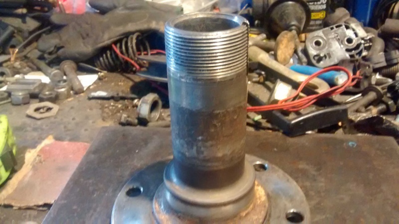

Criei coragem e desmontei (parcialmente ainda) o sistema de roda Dianteiro Lado Direito do Caroço.
Estou fazendo um passo-a-passo no papel para não me perder.
Já retirei até a manga de eixo falta agora o munhão. Me bateu umas dúvidas que venho compartilhar e espero ajuda.
1) No cubo de roda há dois rolamentos um externo cônico e um interno. Ambos vão ser trocados. O cônico saiu moleza mas a capa dele ficou presa no cubo embora rode solta. A minha pergunta referente é se ambos os rolamentos saem pela parte da frente? (coloquei a peça no diesel/gasolina para dar uma limpada e depois eu posto fotos)
2) Na manga de eixo há uma bucha de bronze (conforme a foto anexa) que está gasta. É normal esta bucha ou foi colocada como gambiarra?
3) A graxa estava diria 98% boa. Havia um resíduo, bem pouco, que lembra óleo na verdade parece mais qdo vc deixa a graxa muito tempo parada e ela derrete. De qualquer forma vou abrir o diferencial pq. quero trocar uns retentores que dizem ter por ali. Alguém sabe como fazer isto?
Fotos da Pergunta 2
Anexo 506432 Anexo 506433
