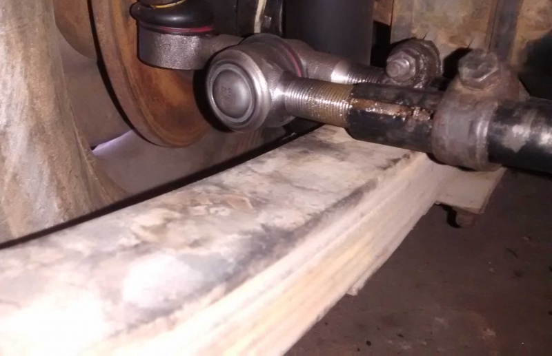

Boa tarde meu caro Matraka1. Bem, isso aconteceu comigo, e ao meu entender nao é culpa das molas. Como o Reslima falou, terá que comprar um HS fazê-lo. Eu fiz um, veja lá e qualquer dúvida estaremos aqui.
E se eu fizer um negócio destes colocando o olhal do pivo por cima da barra?
Anexo 512605
Vavá lá no seu post tem fotos deste HS?
A barra que liga roda a roda vai continuar pegando. HS nele.
Abs.
Renato

Este HS são aqueles trecos que vão em cima do munhão e invertem a posição do pivô... correto?
Kkkkkkkkkk... to brincando não... só dar uma bisoiada nessa primeira foto tua ali, da pra ver a marca da braçadeira da barra que liga a roda a roda, no feixe de mola... ela vai continuar perto, ou pegando...

Esse é um High Steer... Abraço...http://www.adapbrasil.com.br/imagens...m_parceiro.jpg

Mas já vou pensando em um jeito para este HS
Vavá,
Vc. mesmo fez os seus? Pelas fotos parece que a barra de Roda a Roda continua presa nos munhões e do pitman foi para o HS. Correto?
Me diga como vc fez a fixação deste esquema. Foi por cima do toquinho do shimmy? Vc. só usou ali como fixação? Se sim não é perigoso?

Eu vi aqueles para vender mas pensei que com as pinças de freio da kombi aquilo não ia dar certo.
Sim, eu mesmo o fiz.
Barra roda/roda sai de um munhao a munhão e o pitmam sai para o HS.
Fixação por cima do "touquinho" com parafusos de aço.
Hs também fixado no braço do munhão.
Vavá como vc. fez esta fixação no braço do munhão? Então vc. só usa um de um lado. Não é?
Acho que esta sua solução é a mais prática...Mas li em algum lugar que usar assim poderia dar bumpsteer... Será?
Vavá, do jeito que está feito esse hs, tem um risco aí, só nos quatro parafusos do "toquinho" não aguenta, eles vão soltar e cisalhar, o que fiz no meu foi um furo para passar o toquinho torneado dentro, assim o hs fica em volta do toquinho entendeu?, o meu é assim e nunca encheu o saco nem com pneu grande, vou por um desenho pra explicar, e uma foto do meu hs.
