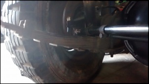

    Mas, sempre tem um mas, tem um problema. Aquele pivô que fica na ponta da barra que sai da caixa de direção e vai até o munhão - aquele que fica fixo no outro pivô.... então qdo esterço para à esquerda este infeliz está pegando no feixe de mola... o interessante é que no antigo não pegava. E agora?

    Posta fotos aí pra darmos uma olhada, você ligou à barra que sai da caixa de direção no lado esquerdo ou direito? O correto é ligar no munhão mais longe da caixa, pra deixar a barra o mais horizontal possível. Se já fez isso e ainda assim ta com problema, provavelmente tenha que fazer um high steer pra resolver a zica. Mas pra ter certeza, só olhando as fotos primeiro pra visualizar direito a zica.

    reslima ainda não tirei as fotos mas andei vendo umas fotos na net e percebi que as molas do pessoal são bem mais arqueadas que as minhas. Será que o fato delas já não estarem em perfeitas condições, ou seja, ficando quase retas, foi o gerador do problema?

    As fotos...

    Matraka, vc vai ter que colocar um high steer aí mesmo. Eu não mexeria em molas, pois de um jeito ou de outro, no futuro vai haver interferência de novo.
    Procura por braço SOS munhão nessas lojas de 4x4, é meio caro, mas vale a pena. Ou manda fazer um (apenas se tiver facilidade para isso).
