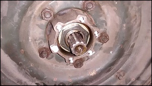

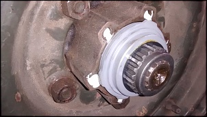

    PROBLEMASSSS
    Fui instalar ao Roda Livre agora há pouco e do lado Direito (carona) o eixo não está centralizado no cubo o que está impedindo a Roda Livre entrar no cubo.
    O que pode ser isto?
    Seguem fotos
    -semi-eixo.jpg -rodalivre-visao-lateral-01.jpg -rodalivre-visao-lateral-02.jpg

    Matrakaum, ta com 2 porcas sextavadas aí no cubo? Lado de fora é a porca de engenharia que vai... Aquela redonda com parafuso allen... Desse jeito aí provavelmente terá problema de cubo soltando...
    A ponta de eixo normalmente tem uma folguinha aí... Tentou encaixar a RL, mexendo a ponta, ou viu que estava assim e nem mexeu? Cade o restante da RL?

    pois é tem alguma coisa errada ai , ou seu rolamento a capa deslocou ? eixo torto ? creio que não , retire tudo e monte direito confira a capa do rolamento é chato pois esta coberto de graxa percebi nas fotos as diferenças encaixou direito as 2 arruelas uma interna e a externa as duas tem que encaixar no ressalto do eixo , aqui meu problema é que a pinça esta pegando no lado interno da roda

    Reslima - Tá com duas porcas mas esta do parafuso allen eu não achei. O que eu fiz foi usar aquelas arruelas que se dobram por cima para travar.
    Esta ponta não tem folga tá bem dura e ela já esta assim quando desmontei. Antes de colocar a manga ela ficava alinhada, ela só desloca depois de colocada a manga. A do outro lado está normal.
    O resto da RL está no saco ainda.. eu tirei esta parte só para testar pq. tentei colocar e não entrou. A RL é novinha.

    Fiz tudo certinho, inclusive do outro lado está normal. Será que a manga está torta?

    Um camarada que mexe com jeep disse que provavelmente a tubeira do diferencial está torta. O que fazer agora?
  • #488
    Coloquei a RL antiga, desmiolei ela e usei só a capa, para não deixar aberto.
    Agora isto está mexendo comigo... não faço ideia de como voltar isto para o lugar. Me passaram uma solução que achei estranha (para dizer o mínimo) - cortar a bolota e soldar de novo alinhada!!!!!????? Sinceramente não quero fazer isto.

    1ª tem que desmontar pra ver de fato se esta empenado ,
  • #490
    Tem como ver somente olhando?
    Eu medi tem uma diferença de 2cm em relação ao outro lado.

    Se não me engano o Umino desempenou um eixo de F75 uma vez e postou aqui no fórum. Não sei como faz e nem se compensa fazer, invés de comprar uma outra carcaça, se realmente estiver empenado.
