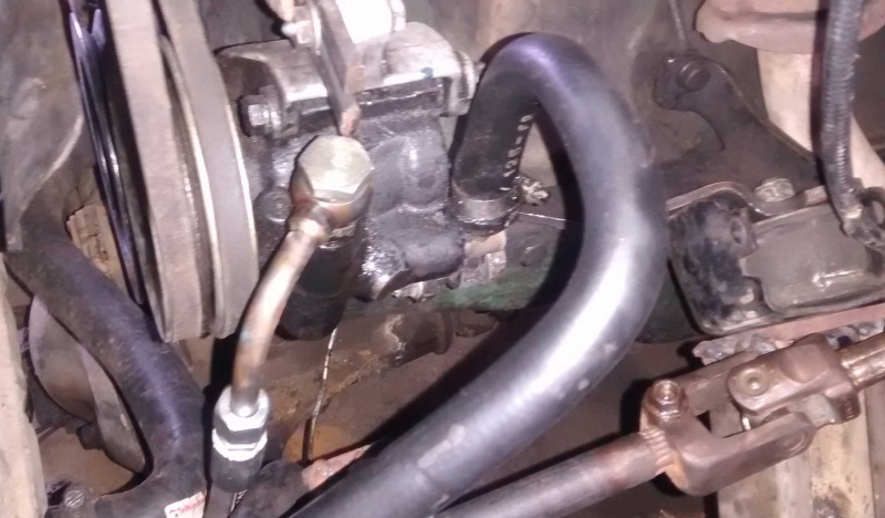

    Veja se eu liguei certo. Na primeira foto a mangueira que sai de onde está "B" (a primeira conexão olhando de frente para o jeep) vai para a bomba. A segunda vai para o reservatório. Será que eu inverti?

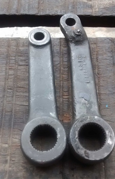

    Amigos toh com uma dúvida e um problema com o braço Pitman.
    Com a caixa de direção do Maverick usa este curvo da foto. Ele é maior um pouco, parece do Opala(toh com uma caixa mecanica do Opala aqui e o braço é igual, salvo pelas ranhuras internas). A caixa q peguei do Omega veio com o Pitman dela que é reta e menor. Qual usar?
    E tem um outro problema este do Omega não encaixa no Pivo que estava instalado, o conico é menor no Pitman, o do Opala tb. não encaixou.
    Já o Pitman que estava na caixa do Maverick não encaixa na caixa do Omega. Na caixa do Omega e do Opala há algumas ranhuras que são mais largas e correspondem a locais específicos nos pitmans que não existem ranhuras, são tipo um ressalto. Já no Pitman que estava na caixa do Maverick não há estes ressaltos somente ranhuras....
    O que mais me intriga é que o Pitman que estava no Maverick está gravado como GM.

    Matraka, agora que vi sua pergunta a respeito da posição das mangueiras. Não conheço a caixa do omega, portanto não sei te dizer qual é a entrada e qual saída, infelizmente não poderei te ajudar nisso.
  • #329
    Renato não esquenta. Acho que está certo. Eu achei umas fotos no google eram assim.
    Agora estou perdido na questão do reservatório ficar vazando pela válvula
