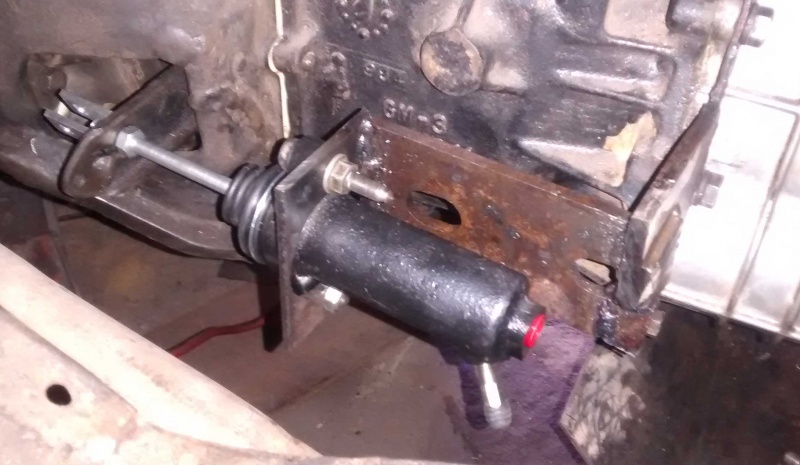

    Troquei o cilindro superior por um do 709 (esta semana já tinha) e o curso dele é bem maior que da F12000. Desvantagem é que tive de comprar o reservatório a parte mas vai ficar melhor a colocação do mesmo.
    Acabei de instalar o cilindro inferior do 608... Trabalhão para fazer o suporte mas foi legal! Seguem algumas fotos.
    -suporte-do-cilindro.jpg -cilindro608-superiorlateral02.jpg -cilindro608-lateral.jpg

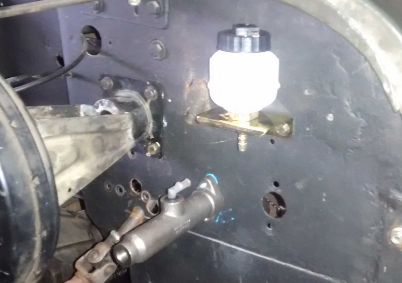

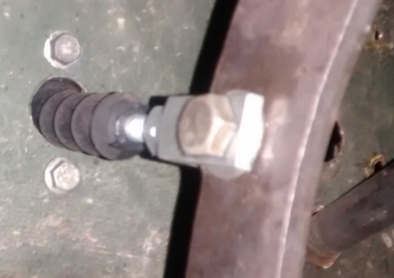

    As fotos do cilindro Mestre instalado.
    Acho que ficou bom... não consegui testar pq. falta a mangueira.
    -cilindromestre.jpg-cilindromestre02.jpg -cilindromestrehaste.jpg -cilindromestrehaste02.jpg
