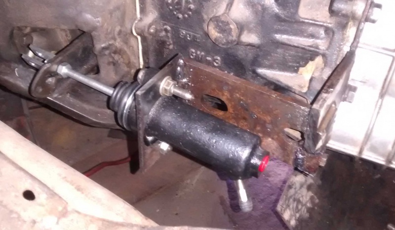

Acabei de instalar o cilindro inferior do 608... Trabalhão para fazer o suporte mas foi legal! Seguem algumas fotos.
Anexo 504668 Anexo 504669 Anexo 504670

As fotos do cilindro Mestre instalado.
Acho que ficou bom... não consegui testar pq. falta a mangueira.
Anexo 504836Anexo 504838 Anexo 504841 Anexo 504843
