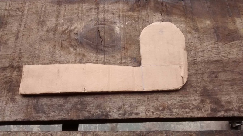

Fiz um molde de papelão. Veja se dá para entender.
Agora tô com dúvida no toquinho. Pensei em comprar um para usar ele mas não estou encontrando.

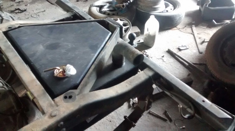

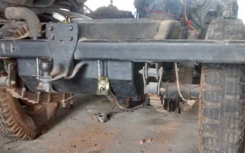

Tanque de combustível instalado provisoriamente. Comprei aquele de plástico...
Digo provisoriamente pq. vou fazer uma proteção para ele. Vou usar um protetor de carter de Tempra que estava jogado na loja.
A cinta deu trabalho, usei a cinta de cilindro de Gnv mas dobrar aquilo no jeito não é fácil embora o material seja mole... no fim não consegui o que eu queria mas ficou bem preso. Com o protetor acho que vai melhorar muito.
O bocal ia usar aquele original do Jeep mas achei que ia ficar mto esquisito então vou usar o do Uno.
Amanhã eu tiro fotos e posto aqui.
Arrumei nada Reslima. Achei por bem me concentrar no tanque uma vez que o caixote já está fora. Coloquei aquele que vai na parte de trás. Hoje vou trabalhar no bocal. Ontem quase consegui terminar mas a minha serra copo de 60mm foi pro beleléu... aí tive que me virar nos 30.
Terminando o tanque vou mexer nos conduítes de freio... muito mais fácil de fazer sem o caixote.
A embreagem vou deixar assim por eqto... a grana tá muito curta e os 460 serão mais essenciais em outros segmentos...como a troca dos reparos da caixa de DH.
Segue umas fotos do tanque instalado provisoriamente (eu vou colocar um protetor então as cintas de fixação serão soldadas no protetor.

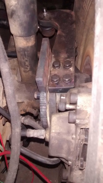

Umas Fotos do meu High Steer que eu estava devendo
Anexo 515258 Anexo 515259 Anexo 515260
Ainda falta fazer a junção entre o braço e aquela chapa que vai na lateral. Pensei em soldar mas creio que ao fazer isto, qdo precisar de manutenção, terei grandes problemas.... a distância entre as peças não foi de propósito não... errei nos cálculos mesmo....
Curti a fixação do tanque, ficou legal. O protetor que vai por, encaixa sem muito trampo ali?
