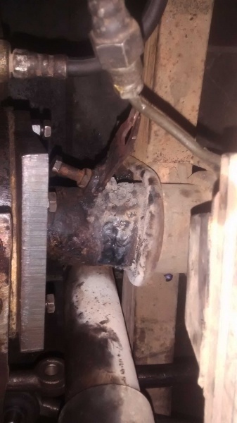

Foto de como ficou o munhão
Anexo 520899
Anexo 520899
