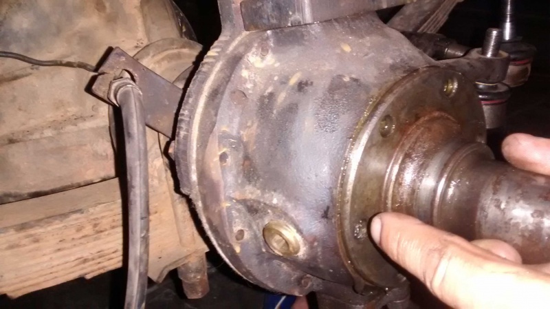

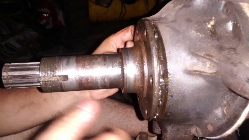

Puxa o semi eixo fora e tenta encaixar ele na manga, depois tenta colocar a manga no munhão, sem o semi eixo estar no lugar, só de curiosidade.
Ah, tire fotos do semi eixo no lugar, sem a manga, só de curiosidade tbem.

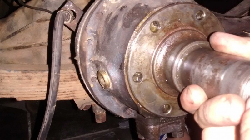

Puxei o Semi-eixo e encaixo na manga e centraliza mas qdo vai colocar a manga no munhão aí o bicho pega.. pq. a manga tem que se deslocar para esquerda (sentido à roda traseira) aí já trava o semi eixo.

Beleza, puxou o semi e encaixou ele na manga sem problema, até dar batente na bucha? Beleza, tira o semi eixo do diferencial e encaixa a manga lá no munhão, sem o semi eixo estar no lugar, sacou? encaixou beleza? Ótimo.
O meu chute é o seguinte: - o semi pode não estar entrando todo no eixo, as vezes por não ter conseguido encaixar direito mesmo, ou a caixa de satélite estar com o batente que existe na caixa de satélite do eixo traseiro, por exemplo, e por último o semi eixo pode ser maior. Abra a tampa do diferencial, encaixe o semi de volta e tente visualizar se tem algum problema.
Caixa de satelite do diferencial traseiro tem uma peça onde o semi eixo da encosto, se o seu eixo nao esta empenado a ponto de afetar isso, se manga e munhao estao ok, se o próprio semi esta sem empeno, sobra essa possibilidade, dele nao esta indo até o final, nao estar entrando todo no eixo e qdo força a manga ele tranca e tende a atravessar mesmo. Abra a tampa do diferencial e tira uma foto pra vermos como ta la e tals. Desculpa os erro aí, no cel isso aqui é uma bosta.

Já disse lá atrás que a carcaça tem que estar muito, mas MUITO empenada, pra cruzeta do semi eixo não compensar a diferença, agora o Renato matou a charada, com certeza a manga está esfregando na cruzeta, verifique o alojamento do semi na caixa satélite.
