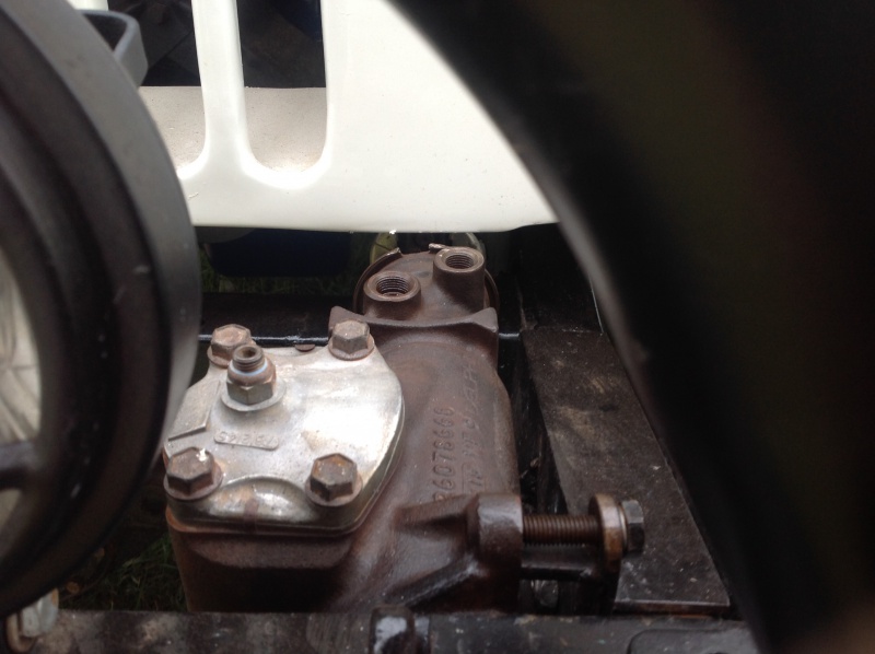

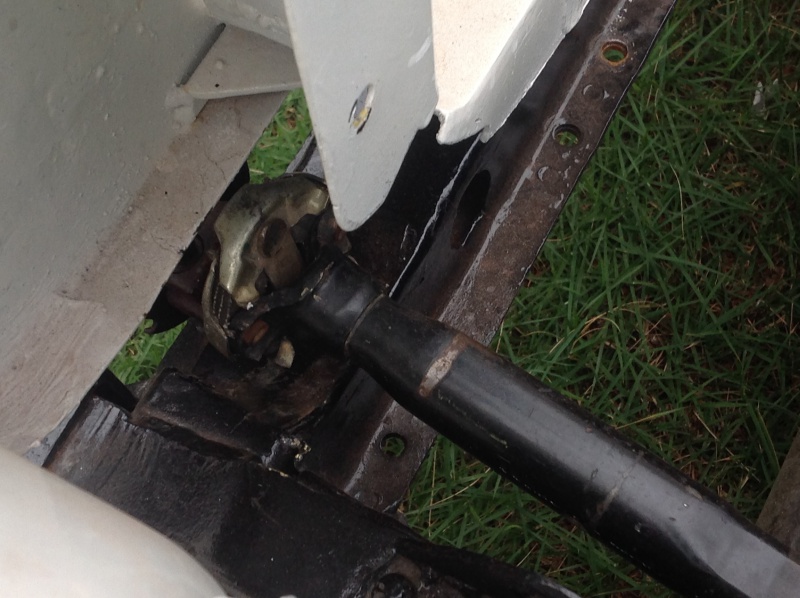

Bom dia senhores!... abaixo seguem as fotos tentativa da instalação do dh da S10 no CJ5;
Anexo 523843Anexo 523844Anexo 523845Anexo 523846Anexo 523847Anexo 523848
Na primeira foto é possível verificar que não houve necessidade de cortar a caveira;
Na segunda/terceira, foi feito uma cavidade na travessa para que a junta elástica não fique raspando;

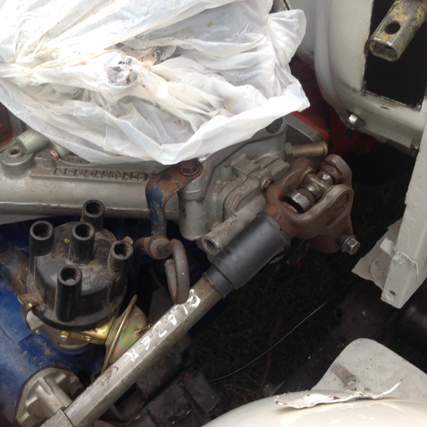

Na quarta foto, o mechanico tentou aumentar a barra/eixo da direção da S10 para que fosse ligada a coluna da direção;

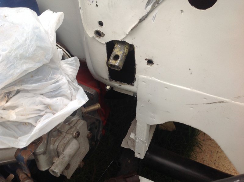

Na quinta foto,temos a ponta da coluna da direção que esta solta pois o mechanico acha q tinha que cortar mais para baixo e aumentar ainda mais a barra/eixo/
Na sexta foto, temos a barra "quase lá", mas o problema é que fica encostando no coletor de admissão de forma que acho que não esta correto!;
se os colegas tem um cj5/ohc e quiserem ajudar disponibilizando das fotos da instalação vou perceber o que estamos fazendo de errado aqui!;;;
