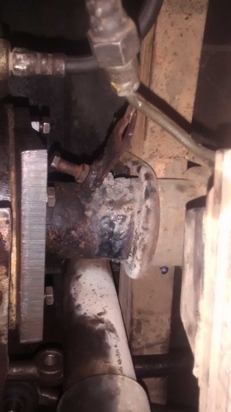

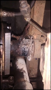

    OPA!!! Consegui consertar a minha novela.
    Realmente era a carcaça - desempenamos a carcaça e pronto! o eixo alinhou, a manga entrou... tudo no jeito.
    Cortamos aonde estava empenado, trouxemos a bolota para o alinhamento e depois de medir tudo soldamos....
    Acho que posso passar para a fase do freio....

    Matrak1 era a tubeira? Fotos. E como esta rodando antes?
    Bom Dia Amigos,
    Vavá era a tubeira sim. O que acontecia, algo que eu não conseguia imaginar, a tubeira torta e consequentemente a bolota também deslocava todo o sistema junto. No meu pensamento como o munhão roda em cima da bolota eu compensaria este deslocamento no munhão mas ele roda sobre um eixo fixo na bolota, ou seja, continua com seu deslocamento horizontal mas este também estará desalinhado do resto da carcaça por conta do ponto fixo... aí como o semi-eixo está alinha com a carcaça e não acompanha o desalinhamento ele trava quando encaixa a manga que é o ponto de junção dos dois, semi eixo e munhão.
    Eu acho que o antigo dono forçou muito o semi-eixo para entrar na roda livre e foi por isto que comeu aquele anel de bronze que vai na manga de eixo e estraçalhou a roda livre.
    É aquelas... quando vc. não conhece se lasca. Eu quando fui comprar o jeep encontrei dois deles que cabiam no meu orçamente, este e um outro.
    O outro o rapaz tinha acabado de reformar e estava vendendo pq. a noiva obrigou... não comprei pq. ele não tinha roda livre e como sempre ouvi meu pai falar que a roda livre era bom..... peguei o caroço que hj percebo que foi a escolha errada.
    Vou tirar fotos de como ficou e posto aqui...
    Mas ainda sigo na busca de uma carcaça pq. esta solda não me agrada apesar de ter sido bem feita.

    Foto de como ficou o munhão
