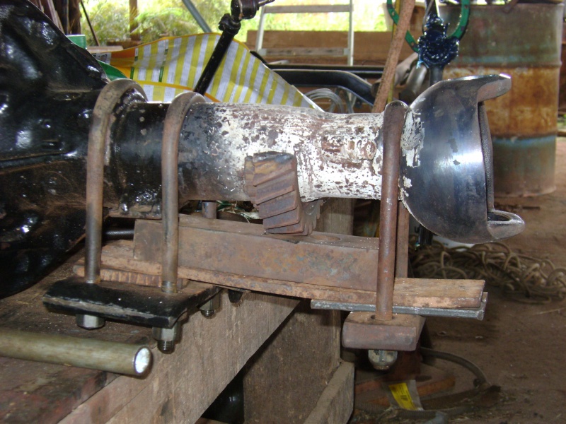

Endireitei o eixo dianteiro da Rural... mas estava para cima.....
Anexo 519367 nesta foto.. usei calço um pedaço de barra de ferro de 1x2 polegadas por acho 25 cm.. mais uma meia lua de uma engrenagem do cambio do Caminhão MB.....e os grampos e a chapa da mola.... e com o grampo do lado da bola fui apertando e esquentando com o lança chamas. ( o ideal é um maçarico de solda_.....e assim chegou no lugar.
Anexo 519368lança chama esquentando o lugar torto...

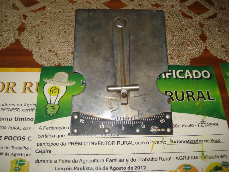

Anexo 519369Usei esta ferramenta do fusca para ver o grau do facão traseiro ....
