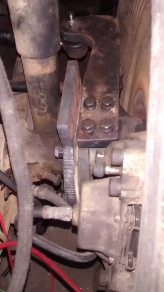

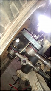

    Bom dia meu caro Matraca, olha essa fixação me fortaleceu alguns neurônios, fiz primeiro o "bracinho" coloquei no lugar e fui moldando uma chapa até ..... entao deu uns pingos de soldas e retirei e levei para o vizinho caldereiro. Sim, uso apenas um e nao tem bumpster nem na velocidade máxima que é de 70Km/h.
    OBS.: o bracinho tem que ter um recorte para nao pegar no amortecedor quando esterçar para esquerda.
    O desenho do Ian é muito bem feito, mas mesmo assim o efeito torre ainda acontece, claro que menor que no meu caso.
    boa noite Matraka1. Rapaz quando esterçar nao vai pegar no amortecedor?
    Vavá, eu testei e não pegou não ficou um bom espaço ainda para pegar. Agora não sei se em uma inclinação mais violenta isto torce. Se torcer tenho que torcer para não pegar....
    Teste levantando uma roda de cada vez e esterçando, silulando uma curva com uma roda numa depressao. O meu pegou assim e se nao percebo logo teria danificado o amortecedor.
