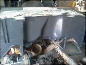

    Acabei de pulverizar Bate-Pedra no Caroço... apesar de ter constatado que sou um desastre como pintor o aspecto é bem legal. Vou ver como fica depois de seco mas, ao que tudo indica, era exatamente o que estava procurando para a pintura completa dele. Eu quero que a tinta fique opaca/fosca e com o mesmo aspecto do envelopamento.
    Talvez eu até opte por esta cor de cinza... gostei muito...o problema é que a Dna Coisa lá de casa não quer que eu mude a cor do Caroço.... vamos ver.
    Como isto é provisório, penso em fazer uma reforma completa com pinturas depois de construir a casa, não dá para reformar e construir ao mesmo tempo, estou pensando em não dar a segunda demão.... O que acham?
    Segue as primeiras fotos
    29/04/2003
    3,509
    Agradecimentos: 22
    Matraka, ficou bom, aproveita e soca uma manta aluminizada em cima, melhora pra k7 a questão do calor e da barulheira lá dentro, em casa de borracha tem e se não me engano paguei 7 reais o metro da ultima vez que comprei, vale a pena, eu até "estiquei" a aplicação dda minha, incluindo assoalhos dianteiros e tampa do assoalho do câmbio...
    Tuna
    Cj-5 1966 - "Tsunami"
    Sabe que um amigo aqui do Comando Oeste de Osasco me falou isto... Aí o Batata, meca de Jeeps aqui de Osasco tb, já falou que não fica bom.
    Nos carros que eu desmonto que tem isto dá para perceber que com o tempo ela vai estragando.
    O que eu toh começando a pensar seriamente em fazer é já arrancar a carroceria lavar por baixa e carcá Bate-Pedra... mesmo que não faça a funilaria em cima pelo menos embaixo ficar pronto.
    O problema é que @#$$% da Wap quebrou.... acho que se jatear com a Wap e depois da uma pulverizada de diesel, deixar uns dois dias já dá pra por o Bate-Pedra.... então gastando uns 4 dias já estaria tudo pronto e ainda poderia já trocar os calços da carroceria.
    O que vc. acha?

    Caro Matraka. eu acho que até fica bacana, depois com os paralamas, grade e capô, pouco se vê, mas a questão é o quanto melhora o já pouco conforto do jeep...
    Miniaturas de Anexos Miniaturas de Anexos -02-11-06_1557.jpg   -imagem-039.jpg   -imagem-044.jpg   -imagem-038.jpg
    Tuna
    Realmente quase não dá pra ver.... é de se pensar...
