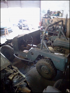

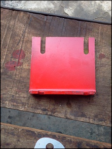

    -2014-03-10-14.07.42.jpg-2014-03-10-14.07.44.jpg-2014-03-10-14.08.00.jpg-2014-03-10-14.08.08.jpg
    P.S 1 - O Bate-Pedra com o calor derrete? Igual asfalto ou não tem nada a ver????
    P.S 2 - A caixa de Ferramentas, embaixo do banco do Passageiro, dá para ser removida? Alguém vê vantagem em continuar usando aquela caixa? Acho tão atrapalhada....

    Bate pedra não derrete, e quanto a caixa de ferramentas deixava ela lá, no meu pretendo fazer outra embaixo do banco do motorista, a grande vantagem da caixa é das tranqueiras ficarem guardadas e não pulando dentro do jeep.

    Eu mantive também, com relação à água é simples, furos de 1'' para escoamento, com tampão de borracha que em qualquer loja de borracha tem e custa 0,30 centavos cada um
    Mas que é desajeitada, é...
    A minha tenho que bascular o banco pra frente enquanto vou abaixando o assento reclinável até eu consegui abrir a tampa da caixa, e daí fica toda a engronha do banco no meio do caminho para acessar as coisas dentro da caixa, mas ainda assim é bem melhor do que tudo solto dentro do jeep...

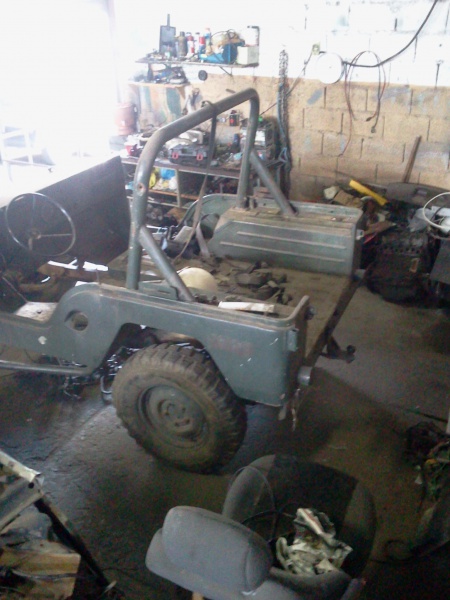

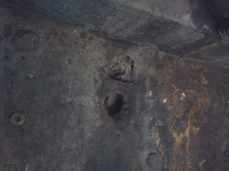

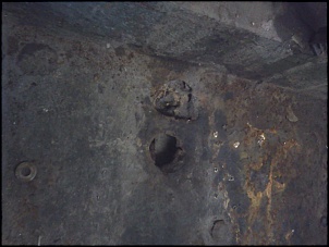

    Qual chapa devo usar para tapar o furo que se fez embaixo do banco do motorista. Havia ali um rombo para a passagem do cano da gasolina e, creio, como ficou muito tempo parado, abriu-se outro buraco mto proximo ao primeiro. Estou pensando em cortar uma chapa e soldar ali antes de passar o bate-pedra.
    P.S - É necessário aplicar primer antes do Bate-Pedra?

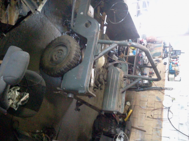

    Continuando a Saga...
    Cada parafuso uma surpresa! Mas vamos em frente.
    Já lixei o assoalho todo...apareceu um podres embaixo do tanque que eu mesmo consertei. Comprei uma chapa grossa e soldei..ficou ótimo...eu pelo menos gostei
    Agora tive que fazer outra intervenção cirurgica aonde iam os furos dos pedais. Como os pedais serão suspensos tive que tampar mas a coisa engrossou. A chapa ali é mais fina e a solda não ficou boa...solução - comprei aquelas placas usadas em piso de ônibus e o remendo vai ficar melhor que a encomenda!
    Tive uma idéia que talvez seja boa para a pintura. Como eu quero uma pintura rústica com o aspecto grosseiro do Bate-pedras (aliás, adorei o produto que passei na parede corta-fogo), pensei em lixar toda a carroceria, passar massa aonde terei que passar, aplicar fundo (Aqui uma dúvida que tipo de fundo usar?), aplicar bate-pedra em toda carroceria e pintar de verde fosco por cima.
    Já até comprei uma pistola de pintura... vamos ver no que dá.
    Opiniões sobre o fundo e o esquema de pintar por cima do bate-pedra serão mto bem vindas.

    Nao sei seria uma boa pintar por cina do bate pedra , se a intenção for deixar com aspecto ondulado, aspero ou cheio de ondulações , teria q pintar com uma pinta diferente das pu , poliester , pois o bate pedra é mole , tipo borracha , e a tinta seca por cima ira descascar , teria q ser tinta meio flexível,
    Mais claro q vc podia fazer um teste antes pra ver como fica em alguma chapa .

    Eu quero que fique áspero, tipo qdo o carro é envelopado... A textura do bate-pedra achei mto legal.
    Agora realmente o bate-pedra fica parecendo uma borracha....

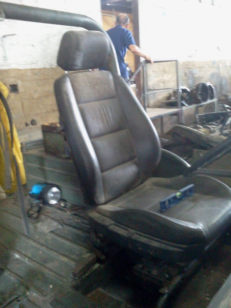

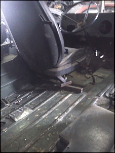

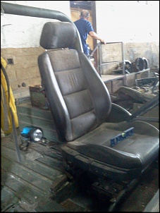

    Minha caixa de Ferramentas vai ter que morrer para acomodar o banco. Estou instalando ou melhor lutando para dar certo, os bancos da BMW 325 coupe, são lindos, tipo concha, estrutura de plástico rígido, couro, elétricos e com aquecedor de fiofó... ui!!!
    Só que eles são altos e largos, ou seja, em cima da estrutura original, aquelas peças tipo "aranha" de ferro não vai dar....
    O do passageiro fica bom direto na caixa mas, neste caso, não terei mais como abrir a mesma... a não ser que invente uma tampa frontal.
    Agora o do Motorista vou ter que me virar nos "30"

    Bancos Instalados e Funcionando. Impressionante a qualidade destes carros alemães. Esta BM é uma 92 - só comigo jogada está há uns 4 anos e meio... Limpei os bancos, passei shampoo johnson pra hidratar e o couro brilhou.... Liguei na bateria e o banco funcionou.... Animal.

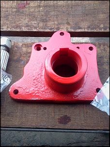

    Agora é só esperar a flange comprada no Coelho pra começar alinha a parte mecânica e depois, hidrovácuo, coluna de direção e pedaleiras...

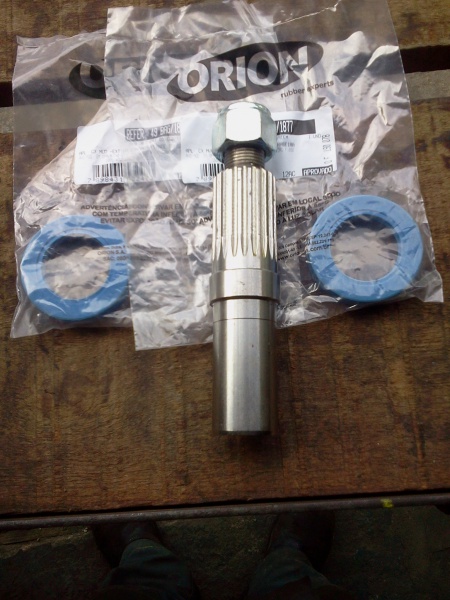

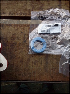

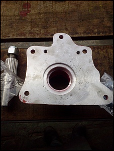

    CHEGOU!!! A flange que comprei no Coelho 4x4 - Agora só falta alguém me ensinar como instalar isto... Vavá Kd Vc. meu filho-2014-04-09-14.27.40.jpg -2014-04-09-14.27.48.jpg -2014-04-09-14.27.53.jpg -2014-04-09-14.28.06.jpg -2014-04-09-14.28.17.jpg -2014-04-09-14.28.20.jpg
    Vou ter que usar um rolamento, não vou? Qual seria?
