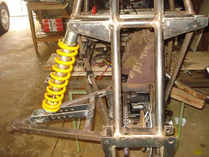

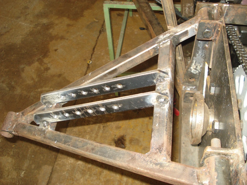

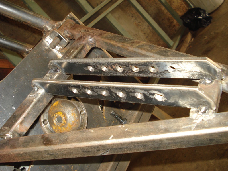

    JUNIOR FERRAREZE
    14 Anexo(s)

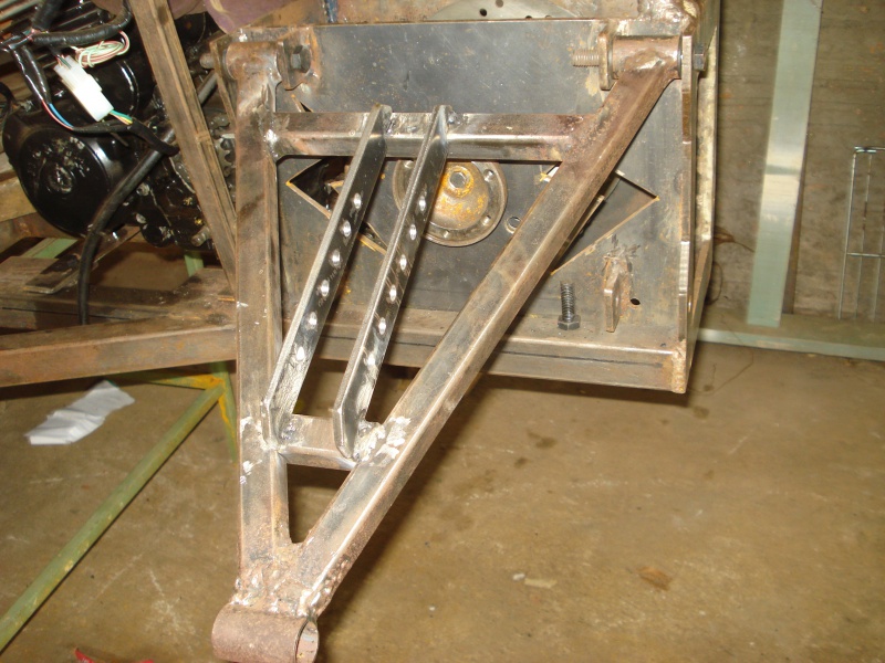

    Ae galera vamos adaptar os amortecedores traseiro, nosso amigo, Ademir Richard já nos deu umas dicas, agora vamos aos testes heheheh........
    AMORTECEDOR DE TORNADO 44cm
    Anexo 516496Anexo 516497
    BUCHAS DE BALANÇA E SUPORTE AMORTECEDOR
    Anexo 516501Anexo 516504
    DUPLO A SUPERIOR COM SUPORTE DO AMORTECEDOR(furação 10mm)
    Anexo 516505Anexo 516506
    Anexo 516507Anexo 516508
    SUPORTE SUPERIOR DO AMORTECEDOR FIXADO NO CHASSIS
    Anexo 516509Anexo 516510
    ANGULO/POSICIONAMENTO AMORTECEDOR
    Anexo 516511Anexo 516512
    FURAÇÃO PARA ESTE MORTECEDOR É 10mm
    Anexo 516513Anexo 516514
    PARA TODOS OS PROJETOS..........
    NÃO VAMOS COLOCAR META,
    VAMOS DEIXAR A META ABERTA
    MAS QUANDO ATINGIRMOS A META,
    VAMOS DOBRAR A META
    SEMPRE FAÇA O MELHOR ACABAMENTO QUE PUDER!

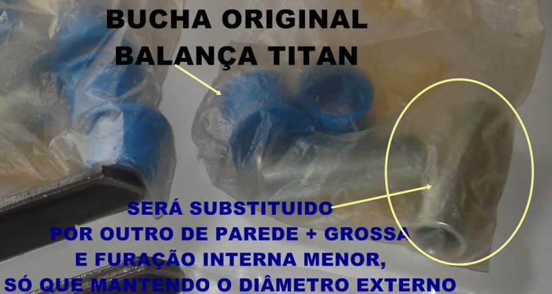

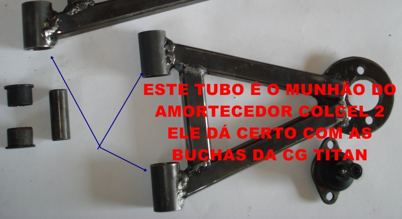

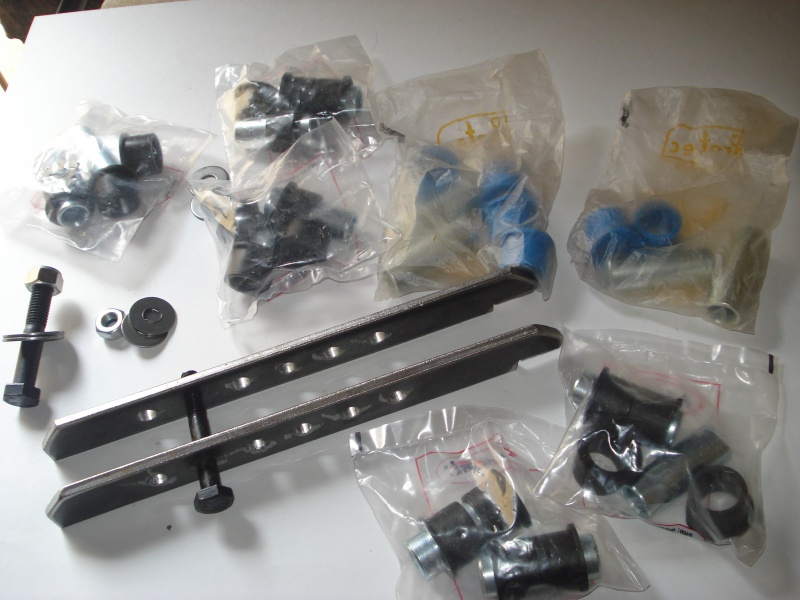

    JUNIOR FERRAREZE
    3 Anexo(s)
    Postado originalmente por gomes neto Ver Post
    junior, ta ficando bem robusto eihn?!
    Oque você vai usar nas buchas?
    ok gomes, foi projetado para hospedar as buchas do quadro elástico da honda titan, a principio irá para teste; + tbm com possibilidade te fazer de outra forma em torno ok.
    então irá nessa sequencia: Tubo camisa de aço+bucha de tecnil+tubo de aço+parafuso eixo passante......
    Anexo 516647Anexo 516648Anexo 516649
    OBS: A BORRACHA QUE TEM DENTRO DO MUNHÃO DO CORCEL 2 FOI RETIRADA NA CHURASQUEIRA COM MT BRASA kkkkk
