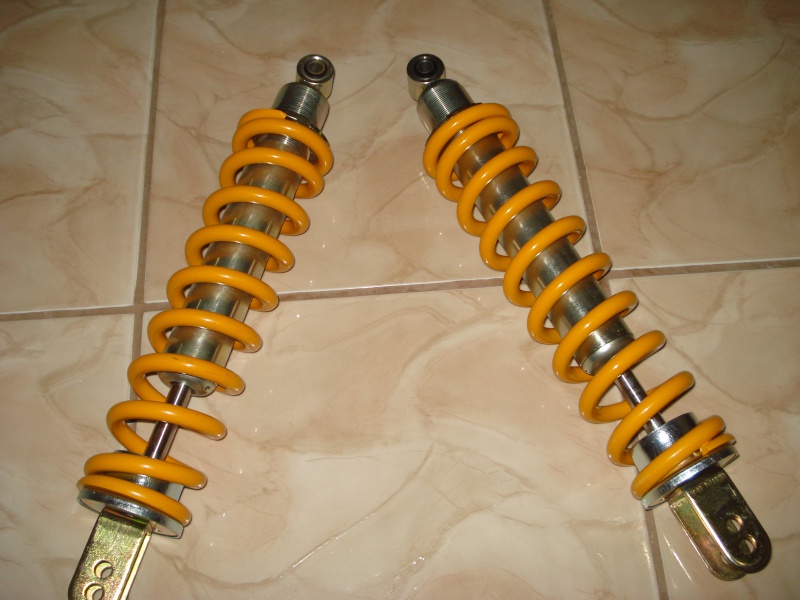

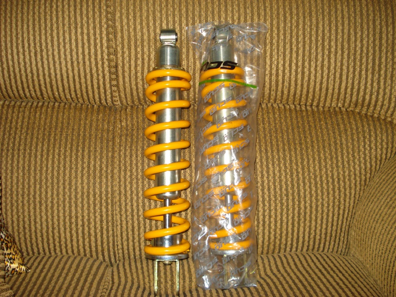

    Ae amigos nilto viana / A. Richard e outros, este par de amortecedores da tornado irei usar na traseira, achei mt interessante os mesmos, pr isso não perferi adaptar de carro não, no comodismo e menos mão de obra em correr atras de adapttar, irei tentar lograr exito com esses que me custou 230 cada, é paralelo e o valor varia de região para região, nosso amigo Ademir já me passou algumas informações no posicionamento, agora vamos a brigaaaa blzzz.
    Anexo 516017Anexo 516018Anexo 516019Anexo 516020
    Na dianteira tenho furação pronta para fixar 2 de titam cada lado ou apenas um PRO DE NXR, e vamos ver qual melhor posicionamento agora!!!!!.........

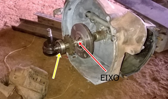

    nilto viana É + prático de montar e funciona com perfeição sim, quanto ao peso funciona com motor pequeno tbm, é só motar as bandejas com base nas homocineticas, evita bastante dor de cabeça + tem que ter um bom apoio no rolamento pra não forçar o eixo no momento em que o motor fizer a força; e te digo que não é pouca força não, se mal feito estoura tudo ok....(lembando que quando for fazer tem que pensar na manutenção futura)
    Anexo 515049Anexo 515048
    foto da net para ter uma noção, não existe projeto disso vai da criatividade de cada engenheiro, é tipo errando e aprendendo ok....
    Esse sistema é muito bom sim, só que eu usava também o disco de embreágem pq a embreágem sentrifuga do motor sofria muito.

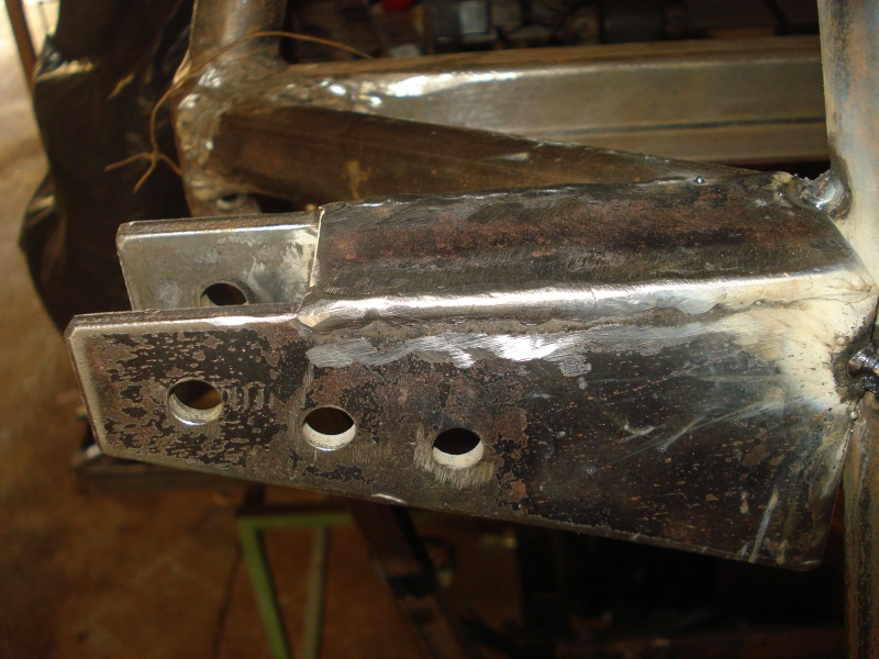

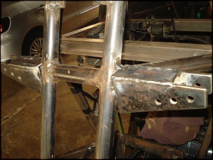

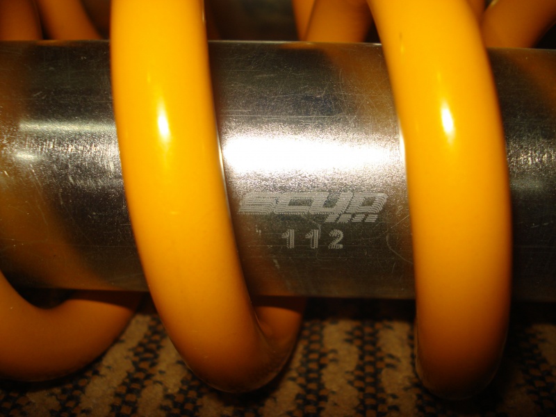

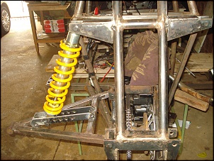

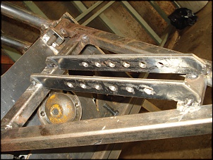

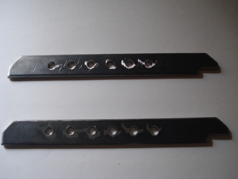

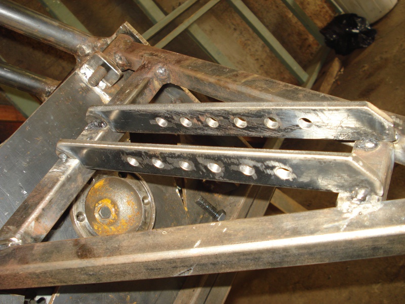

    Ae galera vamos adaptar os amortecedores traseiro, nosso amigo, Ademir Richard já nos deu umas dicas, agora vamos aos testes heheheh........
    AMORTECEDOR DE TORNADO 44cm
    Kart cross /catanduva-sp/junior ferrareze-s1.jpgKart cross /catanduva-sp/junior ferrareze-s4.jpg
    BUCHAS DE BALANÇA E SUPORTE AMORTECEDOR
    Kart cross /catanduva-sp/junior ferrareze-s6.jpgKart cross /catanduva-sp/junior ferrareze-s7.jpg
    DUPLO A SUPERIOR COM SUPORTE DO AMORTECEDOR(furação 10mm)
    Kart cross /catanduva-sp/junior ferrareze-s8.jpgKart cross /catanduva-sp/junior ferrareze-s9.jpg
    Kart cross /catanduva-sp/junior ferrareze-s10.jpgKart cross /catanduva-sp/junior ferrareze-s11.jpg
    SUPORTE SUPERIOR DO AMORTECEDOR FIXADO NO CHASSIS
    Kart cross /catanduva-sp/junior ferrareze-s12.jpgKart cross /catanduva-sp/junior ferrareze-s13.jpg
    ANGULO/POSICIONAMENTO AMORTECEDOR
    Kart cross /catanduva-sp/junior ferrareze-s14.jpgKart cross /catanduva-sp/junior ferrareze-s15.jpg
    FURAÇÃO PARA ESTE MORTECEDOR É 10mm
    Kart cross /catanduva-sp/junior ferrareze-s16.jpgKart cross /catanduva-sp/junior ferrareze-s17.jpg

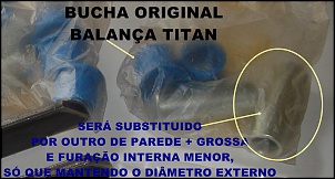

    Citação Postado originalmente por gomes neto Ver Post
    junior, ta ficando bem robusto eihn?!
    Oque você vai usar nas buchas?

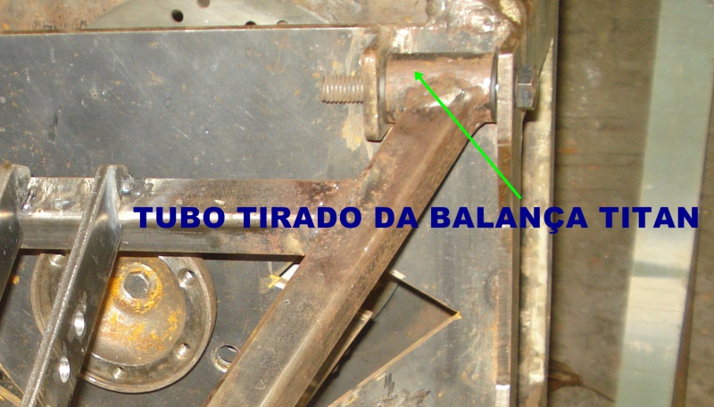

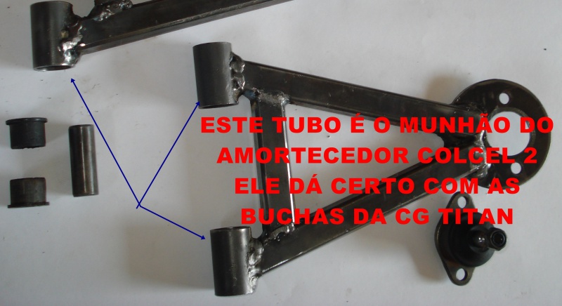

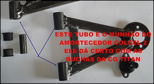

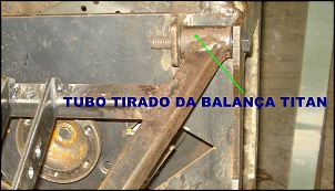

    ok gomes, foi projetado para hospedar as buchas do quadro elástico da honda titan, a principio irá para teste; + tbm com possibilidade te fazer de outra forma em torno ok.
    então irá nessa sequencia: Tubo camisa de aço+bucha de tecnil+tubo de aço+parafuso eixo passante......
    Kart cross /catanduva-sp/junior ferrareze-s6.jpgKart cross /catanduva-sp/junior ferrareze-s10.jpgKart cross /catanduva-sp/junior ferrareze-e3.jpg
    OBS: A BORRACHA QUE TEM DENTRO DO MUNHÃO DO CORCEL 2 FOI RETIRADA NA CHURASQUEIRA COM MT BRASA kkkkk
