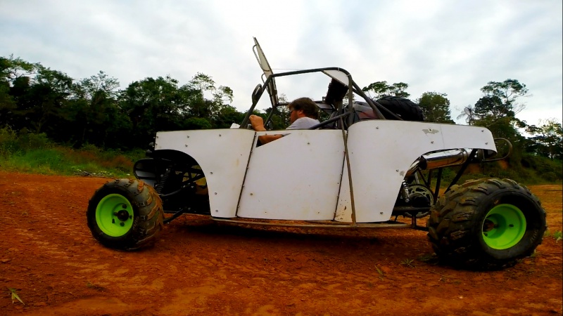

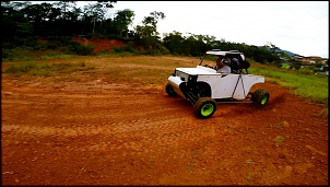

    Scorpion 250 parte de testes e resistencia finalizada, 100% aprovado em todos os detalhes. Otima regulagem de suspensão, otimo em curvas. aprovado.
    Proxima etapa PINTURA e ADESIVOS !!!

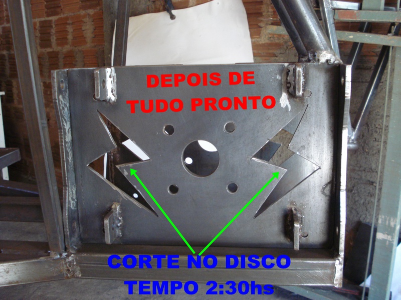

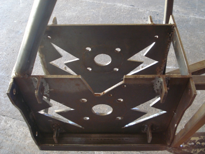

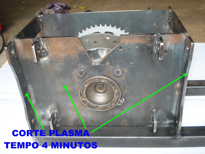

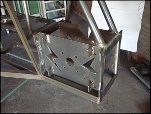

    É GALERA DEPOIS DE PRONTO + ESTÉTICA!..... É BOM PENSAR ANTES PARA DEPOIS NÃO SE FERRAR KKKKK!
    Kart cross /catanduva-sp/junior ferrareze-b16.jpgKart cross /catanduva-sp/junior ferrareze-b65.jpgKart cross /catanduva-sp/junior ferrareze-b66.jpgKart cross /catanduva-sp/junior ferrareze-b71.jpg
    Dava para ter feito com círculos pequenos e grandes no plasma e não foi bem pensado......AGORA VAI DE RALHOSSS MESMO kkkkkkkk.
    "AQUI É ASSIM SURGIU A LUZ PREGA O DISCO NOVAMENTE"
    SEMPRE FAÇA O MELHOR ACABAMENTO QUE PUDER!

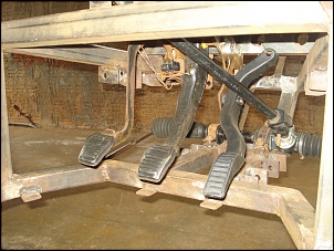

    e ai junior....os pedais do meu são do escort europeu´´de 94 em diante,,pode ser do fiesta..da courier,do escort zetec,do mondeo..são todos iguais,,,é leve e facil de colocar;;ja tem lugar pra por freio e cabos de embreagem e acelerador
    mas o q vc acha de fazer as buchas de tecnil..para as balanças;;?

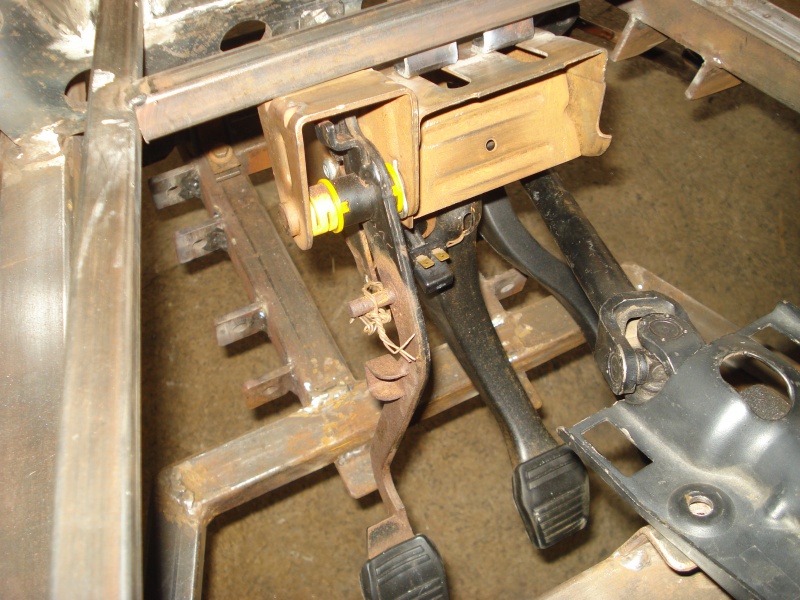

  • #115

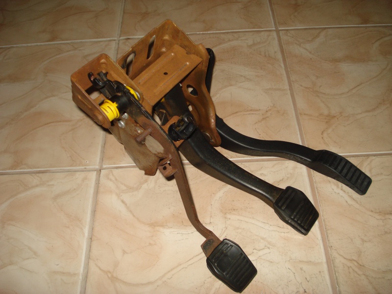

    Blz romario dg analisei bem a foto do seu e achei hoje aqui do escort zetec + com embreagem hidráulica e irei fazer uma gambiarra no acionamento da embreagem, este kit é bem leve gostei mt, quanto as buchas de tecnil irei usar o mesmo esquema da balança da cg, + conversando com A Richard achamos pode não ter uma durabilidade boa, então se não der conta as mesmas, irei mandar tornear em tarugo de tecnil e colocar com a prenssa, e botar o parafuso direto no diâmetro interno do tecnil + vamos ver no que dá primeiro ok
    Kart cross /catanduva-sp/junior ferrareze-i02.jpg
    TÁ AÍ, ESTE É O JOGO DE PEDAL QUE PEGUEI HOJE...

    Junior, compra o kit da CG, quantos forem necessários e usa apenas o tubo metálico. As buchas vc faz de tecnil ( nylon ) que não termina mais. Usar o parafuso direto não vai ficar bom porque estraga o alojamento do parafuso na chassis do kart cross.
  • #117
    Citação Postado originalmente por Flávio Cadore Ver Post
    Blz Flávio Cadore agradeço a cooperação é isso mesmo que esta feito pr aqui, é que aqui em minha cidade não encontrei as buchas de tecnil(nylon) somente aquelas pretas, acho que já vi na net de tecnil, então já está descartado a possibilidade de colocar o tecnil direto no parafuso, irei ficar nessa sequencia (TUBO BALANÇA/BUCHA TECNIL/CAMISA(TUBINHO)/PARAFUSO(EIXO).

    03/04/2015
    Orleans/SC
    eese kit de pedais é identico ao meu..porem o meu não é com embreagem hidrulica..tive um escort zetec q tmb não era;;esse seu deve ser dos ultimos que sairam q usavam motot zetec rocam...
  • #119
    É romario dg
    sim dá até dó de ver o doador jogado aqui no mato....na embreagem irei fazer uma gambiarra kkkk

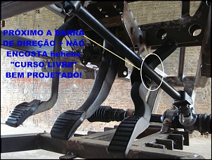

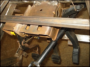

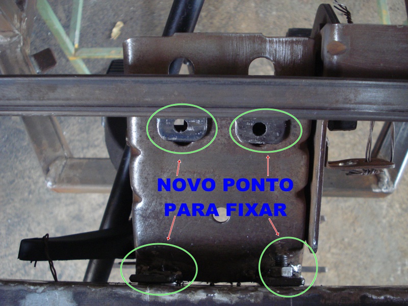

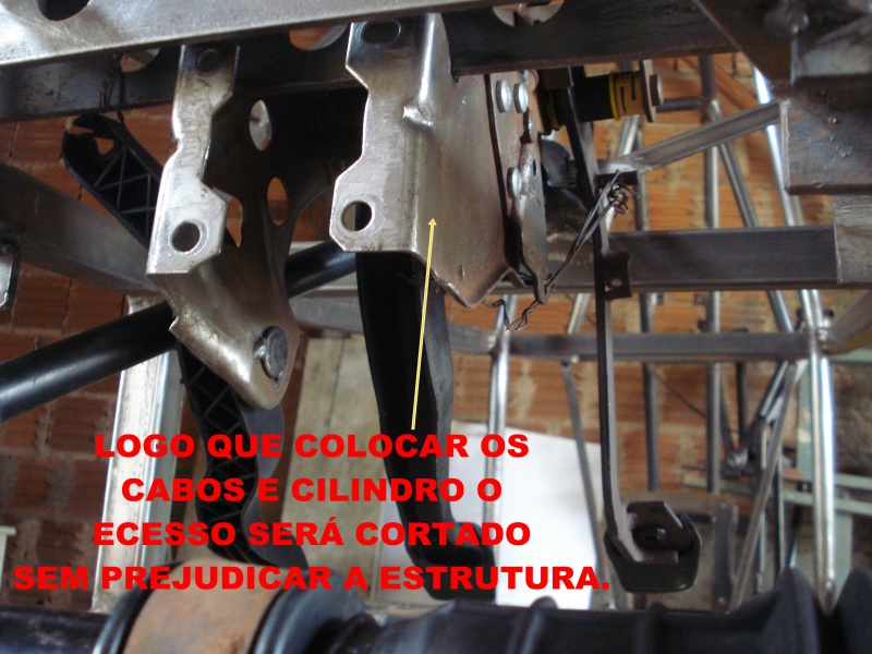

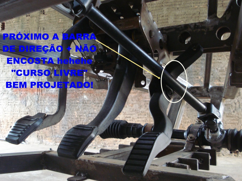

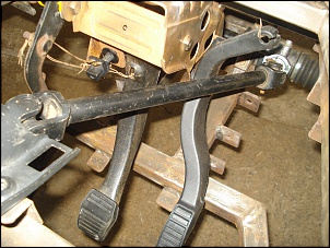

    Trabalho de sábado 04/07 (fazendo ponto de fixar o kit de pedais)
    este kit é do Escort zetec embreagem hidráulica, será adaptado para cabo.
    Caminhando devagar e sempre!
    Kart cross /catanduva-sp/junior ferrareze-g27.jpgKart cross /catanduva-sp/junior ferrareze-g28.jpgKart cross /catanduva-sp/junior ferrareze-g29.jpgKart cross /catanduva-sp/junior ferrareze-g30.jpgKart cross /catanduva-sp/junior ferrareze-g31.jpgKart cross /catanduva-sp/junior ferrareze-g32.jpgKart cross /catanduva-sp/junior ferrareze-g33.jpgKart cross /catanduva-sp/junior ferrareze-g35.jpg
    APRESENTAÇÃO EM DETALHE.... SE NÃO FICAR DO GOSTO, CORTA TUDO E RECOMEÇA kkkk
