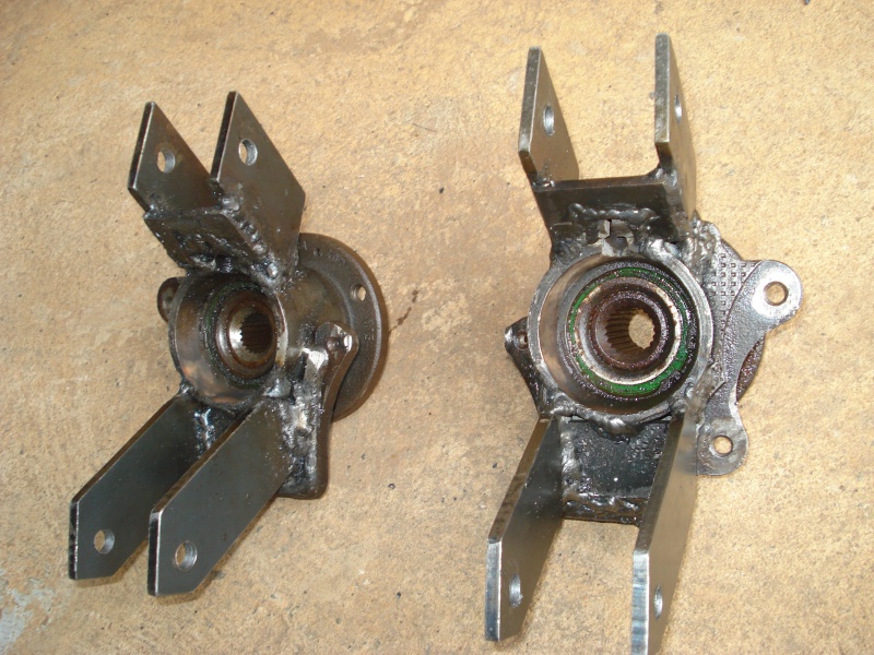

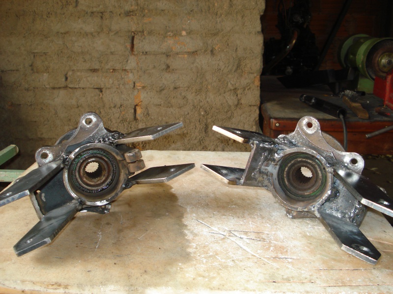

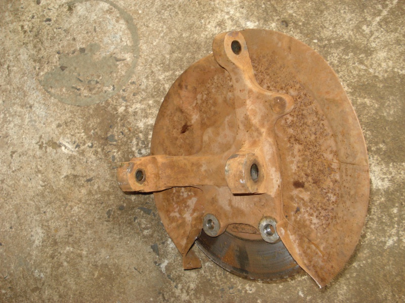

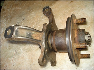

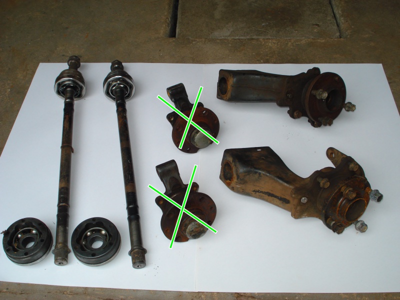

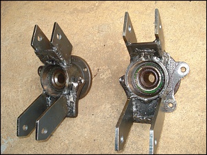

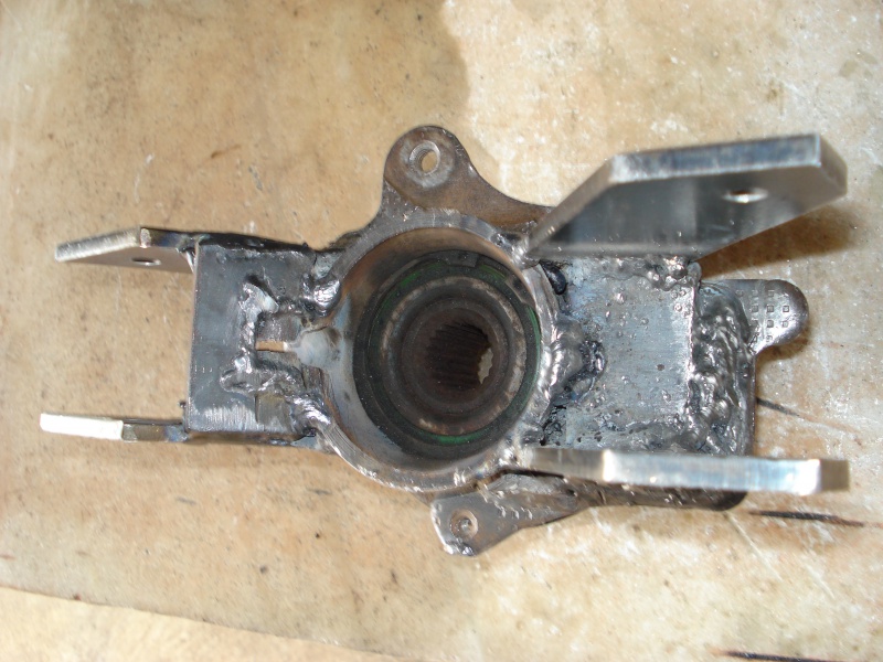

    Desmontagem (limpeza) do cubo/manga de eixo e eliminando o disco (chevette)
    Kart cross /catanduva-sp/junior ferrareze-d1.jpgKart cross /catanduva-sp/junior ferrareze-d3.jpgKart cross /catanduva-sp/junior ferrareze-d4.jpgKart cross /catanduva-sp/junior ferrareze-d5.jpgKart cross /catanduva-sp/junior ferrareze-d6.jpgKart cross /catanduva-sp/junior ferrareze-d7.jpgKart cross /catanduva-sp/junior ferrareze-d8.jpgKart cross /catanduva-sp/junior ferrareze-d9.jpg
    SEMPRE FAÇA O MELHOR ACABAMENTO QUE PUDER!

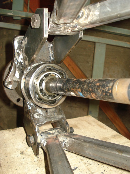

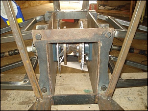

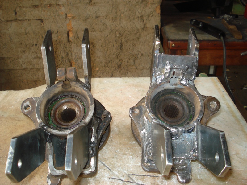

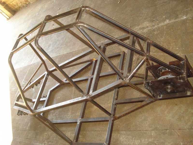

    Vai aí uma prévia / alinhamento jogo de cubo traseiro, pois ainda vai receber + reforço e acabamento no momento de adaptar os amortecedores ok......
    Kart cross /catanduva-sp/junior ferrareze-c1.jpgKart cross /catanduva-sp/junior ferrareze-c2.jpgKart cross /catanduva-sp/junior ferrareze-c5.jpgKart cross /catanduva-sp/junior ferrareze-c7.jpgKart cross /catanduva-sp/junior ferrareze-c8.jpgKart cross /catanduva-sp/junior ferrareze-c9.jpgKart cross /catanduva-sp/junior ferrareze-c10.jpgKart cross /catanduva-sp/junior ferrareze-c6.jpg
    sempre faça o melhor acabamento que puder!

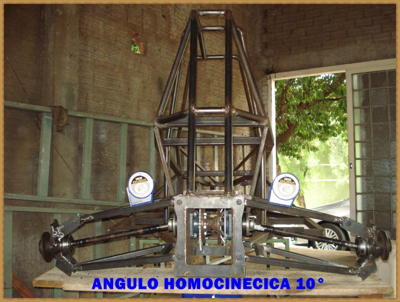

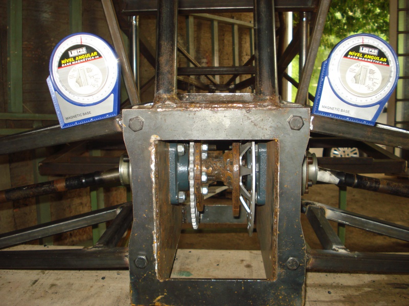

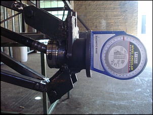

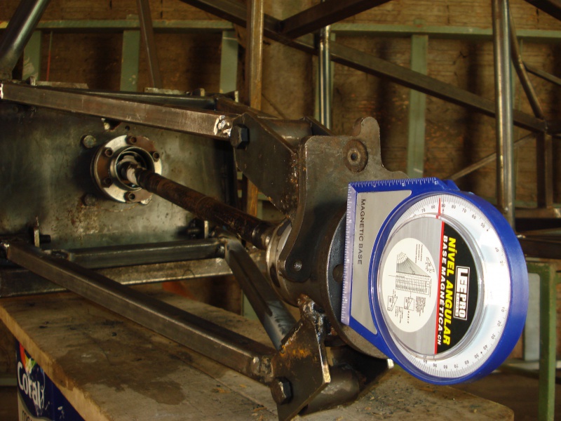

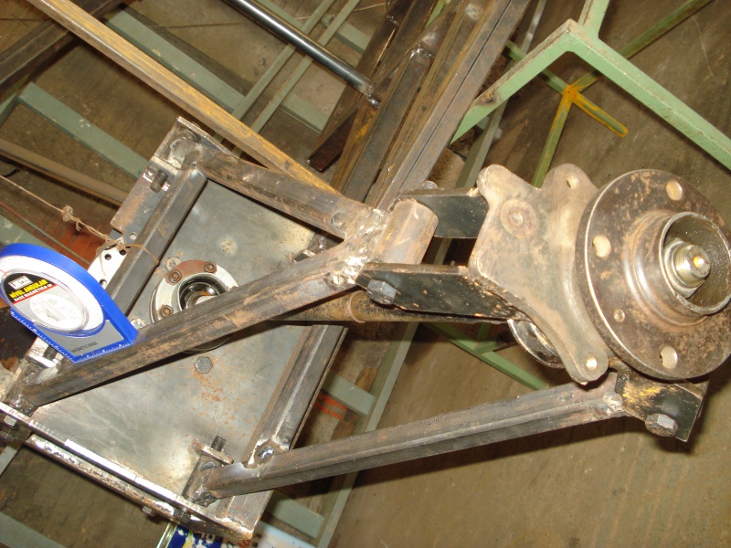

    Homocinetica e balança duplo a vai ser testado com 10 graus de angulo........
    ANGULO DE CAMBAGEM NA SUBIDA E DESCIDA DA RODA SERÁ (NULO) (ZERO GRAU) OK....

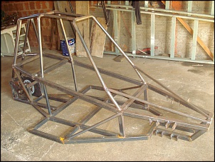

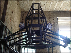

    Kart cross suspensão duplo a traseira em andamento.....
    Kart cross /catanduva-sp/junior ferrareze-b28.jpgKart cross /catanduva-sp/junior ferrareze-b36.jpgKart cross /catanduva-sp/junior ferrareze-b45.jpgKart cross /catanduva-sp/junior ferrareze-b34.jpgKart cross /catanduva-sp/junior ferrareze-b32.jpg
    Miniaturas de Anexos Miniaturas de Anexos Kart cross /catanduva-sp/junior ferrareze-b31.jpg
    CAMBAGEM NULO (ZERO GRAU)
    Kart cross /catanduva-sp/junior ferrareze-b48.jpgKart cross /catanduva-sp/junior ferrareze-b51.jpg
    BLZ GALERA!
    COM PACIÊNCIA E DEVAGAR O PROJETO VAI INDO......

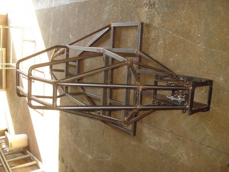

    É isso pessoal o projeto está seguindo.......
    Aguardando ajuda/opinião aí da galera, já agradecendo a atenção...... Mt obrigado

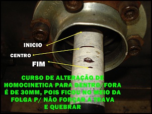

    BLZ galera na montagem dos amortecedores ire tentar deixar 10 graus de angulo na homocinética/bandeja, pois segundo uma consulta aqui, no lado do eixo flangeado(coroa/disco) ela não pode tocar no suporte onde fica o guarda pó, se tocar corre o risco de fazer barulho na gaiola, isso porque ela estaria trabalhando fora do que foi projetada ok!......
    Se alguém tem uma informação + detalhada a respeito, manda aí (aberto a opiniões) mt obrigado

    10 graus....vou me atentar a isso...terei que comprar esse transferidor de angulo,,as buchas da cg(honda) elas entram certinho em algum tubo?ou tenho que abraçar o torneiro rsrs?
    aqui na região e de cai o queixo com serviço de torno e freza,,
    agora esse seu ta tora mesmo....
    Citação Postado originalmente por romario dg Ver Post
    Blz o relógio de angulo comprei logo 2 na net, pq é barato e me ajudou bastante, quanto ao tubo para hospedar as buchas não encontrei nenhum que desse certo com buchas da cg, ai comprei 1 munhão (paralelo - teste a marca primeiro antes de comprar todos) da suspensão ford belina/corcel II etc. e deu certo as buchas ok + tem outras maneiras de fazer no 4x4 tem bastante, o importante é fazer pensando na manutenção futura ou seja peças que estão em linha ainda ok.... obs,: (alem das balanças da cg que encontrei para cortar a ponta, comprei + 12 munhão de ford belina $ 10,00 cada (parede é grossa)...... ( o canudinho que vem com as buchas da cg joguei fora e comprei 2 mt de tubo(bucha) na medida de 10mm fora e furo de 1/2 polegada
    para passar parafuso de meia (eixo).....
