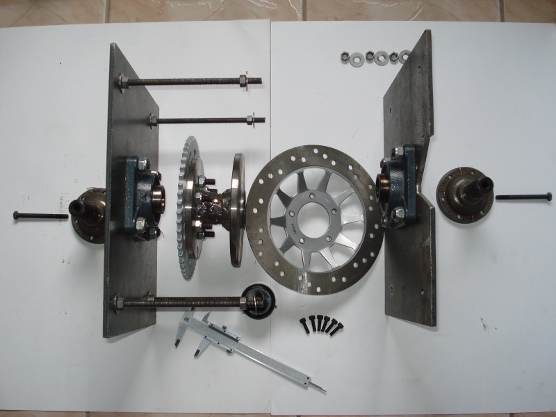

    Blz pessoal, ai vai fotos da caixa de tração:
    Coroa 52 dentes
    Freio é o conjunto da cg tiam + e 0km
    Chapa é de 1/4
    Barra de rosca somente para alinhamento
    O conjunto será desmontável por completo visando manutenção futura
    Kart cross /catanduva-sp/junior ferrareze-b1-2-.jpgKart cross /catanduva-sp/junior ferrareze-b1-3-.jpgKart cross /catanduva-sp/junior ferrareze-b1-4-.jpgKart cross /catanduva-sp/junior ferrareze-b2.jpgKart cross /catanduva-sp/junior ferrareze-b3.jpgKart cross /catanduva-sp/junior ferrareze-b4.jpg
    SEMPRE FAÇA O MELHOR ACABAMENTO QUE PUDER!

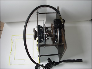

    Blz pessoal segue + uma parte da caixa de tração
    Onde fica a coroa e disco/ dentro da bolacha tem as planetárias da caixa satélite do gol 1.8 ano 90/e tulipas também do gol 1.8
    essa bolacha e engrenagens foi feita e alinhada em torneiro, essa não deu para escapar kkkkkkk....
    Kart cross /catanduva-sp/junior ferrareze-b6.jpgKart cross /catanduva-sp/junior ferrareze-b7-2-.jpgKart cross /catanduva-sp/junior ferrareze-b7.jpgKart cross /catanduva-sp/junior ferrareze-b8.jpgKart cross /catanduva-sp/junior ferrareze-b9.jpgKart cross /catanduva-sp/junior ferrareze-b10.jpgKart cross /catanduva-sp/junior ferrareze-b11.jpgKart cross /catanduva-sp/junior ferrareze-b12.jpg

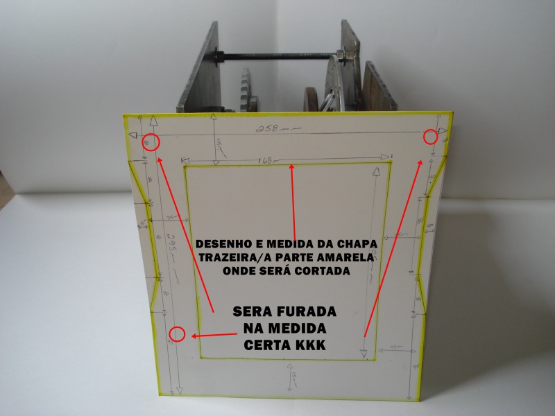

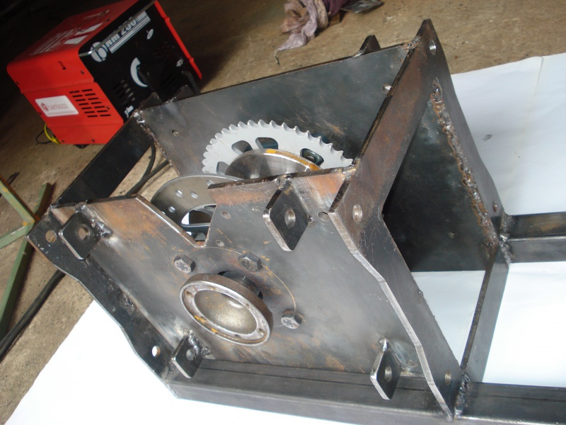

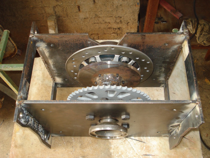

    É ISSO PESSOAL AQUI TEM FOTO A VONTADE E COM DETALHE (PARA MAIOR ACERTO NO FUTURO E GANHAR + EXPERIENCIA)
    ABERTO A OPINIÕES...... QUEM TEM PROJETO EM ANDAMENTO ESTOU AGUARDANDO FOTOS AÍ ABRAÇO!.....
    FURAÇÃO DAS CHAPAS E SUSPENSÃO SERÁ TUDO 1/2.
    Kart cross /catanduva-sp/junior ferrareze-b13.jpgKart cross /catanduva-sp/junior ferrareze-b14.jpg
    CAIXA DE TRAÇÃO SERÁ MONTADA EM SEPARADO, PARA DEPOIS SE JUNTAR AO CHASSIS. (MISTURA DE KART CROSS COM BUGGY kkkk)
