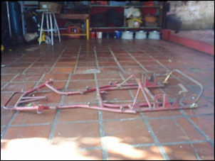

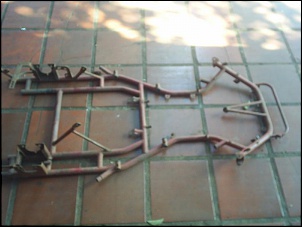

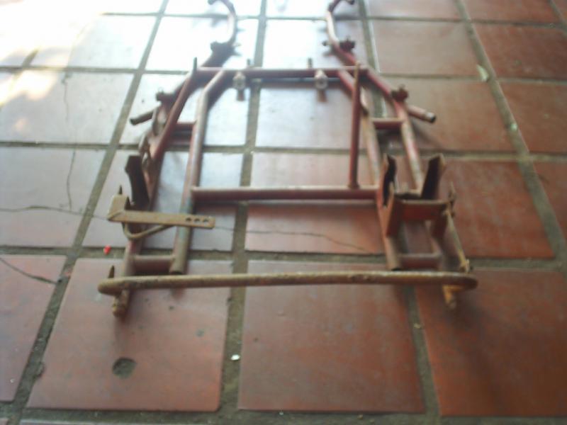

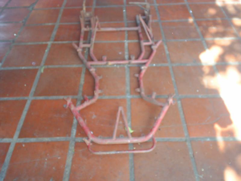

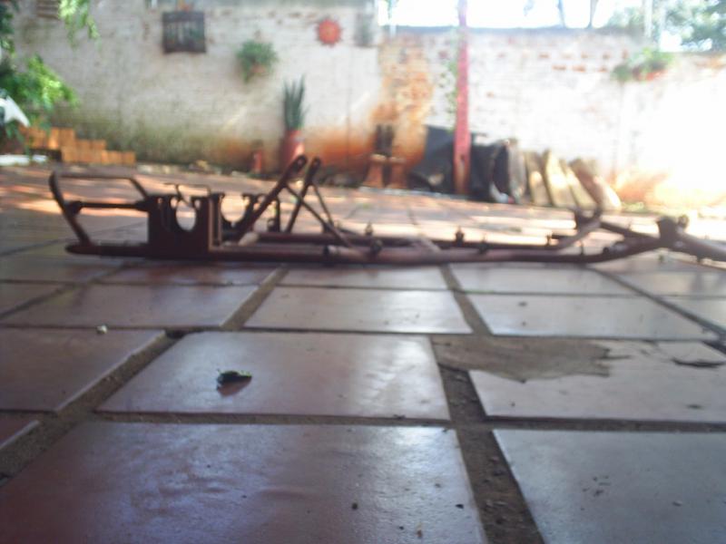

    Olhem umas fotos do meu chassi, vejam oq falta e oq eu poderia fazer, vo tentar pegar o maximo de peças de Kart comum, mas a chave do projeto eh q tem q ser um pouco mais alto.

    Cassio, minha ideia é essa ae, jogar os rolamento pra baixo, dai pode até usar o pneu de kart de pista msm (+ barato) e mandar fazer uns cravinhos nele..
    Na suspenção da frente q é mais complicado, não sei se da certo, mas da uma olhada..
    Abaixar o suporte e ajeitar a ponta ( onde ta circulado) pra acertar o angulo camber/caster..
    Flw t+.
    não ta dando pra anexar..
    Não pense em usar pneus murchos a nao ser que vc tenha uma maneira de fixar o pneu na roda ... eu andava sempre com os pneus traseiros muuuiiiiiiiiiiiiiiiiiiiiiitoooo cheio caso contrario rodava o pneu e degolava a camara.. sei lá mas eu axei este teu chassis bem peladinho ... tu tinha que te achado um pelo menos com os tubos do suporte da barra de direçao, pedaleiras mangas dianteira... assim na minha opnião valeria a pena ... tirando isso acho que seria melhor vc partir do zero com um projeto destes que rola por aew....
