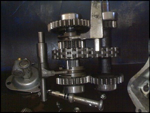

    Sou novo no site, mas, há algum tempo adquiri um projeto de kart cross, e fiquei com esse impasse da falta de ré no kart, já que na região que eu moro não tem nenhum kart cross. Bom, a alguns dias comecei na construção do meu, porém iniciei também a busca de uma maneira para por ré no kart cross, depois de muita pesquisa resolvi fazer uma caixa inversora junto ao eixo de tração, tirei como exemplo essa imagem.
