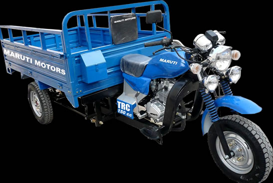

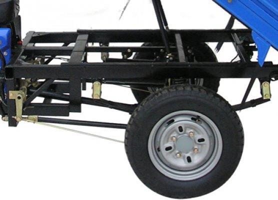

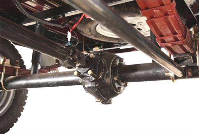

    Atualizando o projeto do kartcross, andei pesquisando mais sobre esses triciclos e queria expor a ideia, esse eh a parte de carga desses triciclos, veja q ele tem um eixo carda com diferencial, e suspensao por feixe de molas...

    Minha idéia seria usar toda essa traseira do triciclo, corta o chassi um pouco antes do suporte do feixe de molas e separa as duas metades, usando toda a armação traseira(reformando eh claro) ja junto com diferencial, suspensao e rodas, o cardã eh soh diminuir seu comprimento, entao eu uniria o chassi do kart com essa parte do triciclo, ou seja todo o chassi do kart serviria somente de habitaculo do piloto, assim o kart ficaria amais comprido tambem, outra grande vantagem desses triciclos eh o motor, tem de 150 e 200cc, e eles ja vem com marcha ré, acionando por alavanca e saida pro cardã, lembrando q onde moro encontra facil esses triciclos, entao valeria a pena financeiramente sem falar q ja vem com tudo as peças mais importantes. As duvidas sao, essa suspensao por feixe de molas seria adequada pra um kartcross??Soh pra dar uma voltinhas na chacara pra brincar um poco, as rodas sao de 12" entao com uns pneus de quadriciclo ia melhorar a tração, e na suspensao dianteira, será q se eu fizer um braço A pra apoiar as rodas, um amortecedor de Twister ou algo do tipo,e outras rodas q nem essas do triciclo ia ficar legal?? acredito q iria ficar alto o suficiente pra brinca um poco. eh claro, sem falar em fazer um gaiola de proteção em cima do piloto. oq acham dessa gambiarra loca??
    Na minha opinião iria ficar uma gambiarra meio loca, desnecessária.. Se vc começar do zero do jeito "certo" gastará menos do que depois desmachar esse e fazer outro..
    A maioria desses triciclos são totalmente xing-ling, ou seja, peças não confiáveis.. Quebrou? é agora, onde tem peça?
    Pensa um pouco ae..

    Eh uma gambiarra loca mesmo, mas peças aq eu consigo facil desses triciclos, moro na fronteira com o paraguai, aqui tem de monte esses triciclos e no py vende as peças tb, por isso q acho q fica bemm mais em conta.
