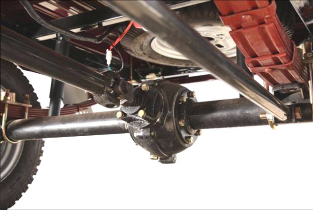

    Vixi, minha empolgação com esse chassi ja acabo hahaha, paguei 100 dilmas nele, realmente ta bemm pelado, dei uma passada no cartodromo aq e tinha uma galera la q anda frequentemente, pedi se eles tem peças usadas pra vende num preço bom, falaram q tem algo jogando la, tava pensando em pega a parte da direção completa, q ja ia agiliza o serviço, o eixo traseiro to pensando em usar esse q falei desses triciclos de entrega, acho q consigo num preçoo bemmm bom no Paraguai, ja com freios e ate rodas, tipo esse aq.
    Anexo 307883
    Dai faço um suporte pra por esse eixo embaido do quadro, se vier com a suspensao ja no eixo fica pronta a traseira do Kart, nem precisaria alongar o chassi, e na dianteira tento fazer uma balança presa a esse suporte do chassi, uso amortecedor de Cg e deve ficar razoavel, oq acham?

    E ae gente, oq acham do projeto de usar esse triciclo, achei um revendedora aq na minha cidade, tem um modeo q eh com eixo cardã, suspensao com feixe de molas, freio a tambor, achei bemm interessante, se achar uma batida dessas ou ate do py da pra usar mtaaas peças.

    Atualizando o projeto do kartcross, andei pesquisando mais sobre esses triciclos e queria expor a ideia, esse eh a parte de carga desses triciclos, veja q ele tem um eixo carda com diferencial, e suspensao por feixe de molas...
    Anexo 319174
    Anexo 319176
    Minha idéia seria usar toda essa traseira do triciclo, corta o chassi um pouco antes do suporte do feixe de molas e separa as duas metades, usando toda a armação traseira(reformando eh claro) ja junto com diferencial, suspensao e rodas, o cardã eh soh diminuir seu comprimento, entao eu uniria o chassi do kart com essa parte do triciclo, ou seja todo o chassi do kart serviria somente de habitaculo do piloto, assim o kart ficaria amais comprido tambem, outra grande vantagem desses triciclos eh o motor, tem de 150 e 200cc, e eles ja vem com marcha ré, acionando por alavanca e saida pro cardã, lembrando q onde moro encontra facil esses triciclos, entao valeria a pena financeiramente sem falar q ja vem com tudo as peças mais importantes. As duvidas sao, essa suspensao por feixe de molas seria adequada pra um kartcross??Soh pra dar uma voltinhas na chacara pra brincar um poco, as rodas sao de 12" entao com uns pneus de quadriciclo ia melhorar a tração, e na suspensao dianteira, será q se eu fizer um braço A pra apoiar as rodas, um amortecedor de Twister ou algo do tipo,e outras rodas q nem essas do triciclo ia ficar legal?? acredito q iria ficar alto o suficiente pra brinca um poco. eh claro, sem falar em fazer um gaiola de proteção em cima do piloto. oq acham dessa gambiarra loca??

    Na minha opinião iria ficar uma gambiarra meio loca, desnecessária.. Se vc começar do zero do jeito "certo" gastará menos do que depois desmachar esse e fazer outro..
    A maioria desses triciclos são totalmente xing-ling, ou seja, peças não confiáveis.. Quebrou? é agora, onde tem peça?
    Pensa um pouco ae..

    Eh uma gambiarra loca mesmo, mas peças aq eu consigo facil desses triciclos, moro na fronteira com o paraguai, aqui tem de monte esses triciclos e no py vende as peças tb, por isso q acho q fica bemm mais em conta.

    Quanto ao custo, se voce não está querendo gastar muito... na minha opinião, não dá pra adaptar nada, pois o custo fica relativamente alto. Acredito que a solução seria usar o chassi original, com eixos e direção parecido com o original e ganhar altura só nas rodas e pneus de maior diametro que o kart de pista.
    Se quiser um carrinho com mais recursos (suspensão, portas, para brisa, limpador, etc), fica mais em conta comprar um fusca velho e baratinho para recortar pra fazer um baja caseiro. Basta ter a mecanica estado razoável. A lataria pode ser desalinhada, o assoalho pode ser furado.
    O "cabeçote", suporte da suspensão dianteira, deverá estar em bom estado.
    Com muitos anos de uso de esforço ele costuma rachar. Pode ser soldado ou substituído, não é uma peça muito cara, mas tem de estar firme na hora das suas brincadeiras off road.
    Alguns off roaders reforçam a suspensão dianteira soldando uma haste que vai do suporte superior do amortecedor, perto da porca superior, até o cabeçote central, formando uma espécie de reforço triangular pra dar maior rigidez ao conjunto. Consulte um mecanico experiente sobre a conveniencia deste reforço.
