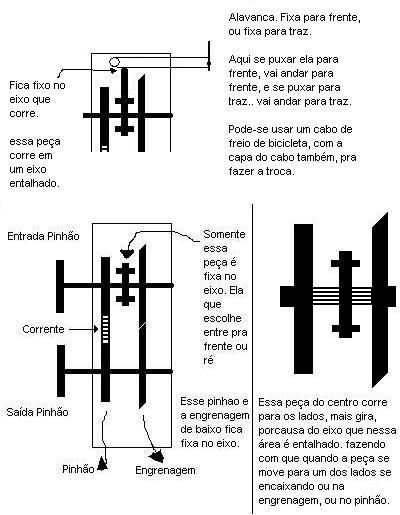

    no lugar de correias = correntes.. e tbm existe fazer a caixa de reversão.. pra adaptar no motor de moto.. esse esquema abaixo
    foto.

    muito bom esse esquema...é o msm da caixa do carro
    só q como eu disse..eu to cheio de adaptações ja pra fazer...e meu tempo é muito curto..fazer uma caixa dessas mesmo com o torno pra mim seria complicado...alguem sabe onde posso comprar uma ja pronta? ou novas ideias?
    muito obrigado:] a sua foi muito util

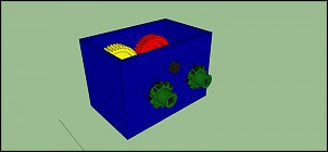

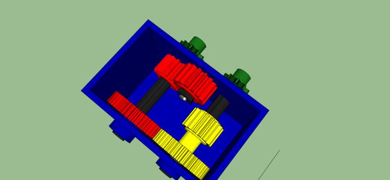

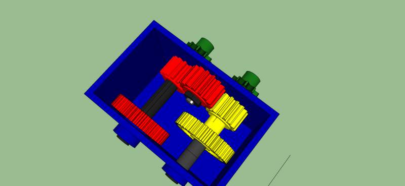

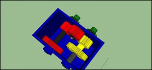

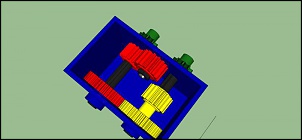

    Wilberto, fiz um projeto de uma caixa de reversão, pra que quiser fazer uma é bem simples, eu particularmente não fiz pois serviço de tornearia aqui é um abuso, e por questão de espaço, mas quem sabe daqui um tempo...
    Outra alternativa é usar um motor de arranque de carro, mas dai você vai precisar de um alternador mais potente.
    É, se for pra depender de torno pode sair mais caro que a coisa pronta.
