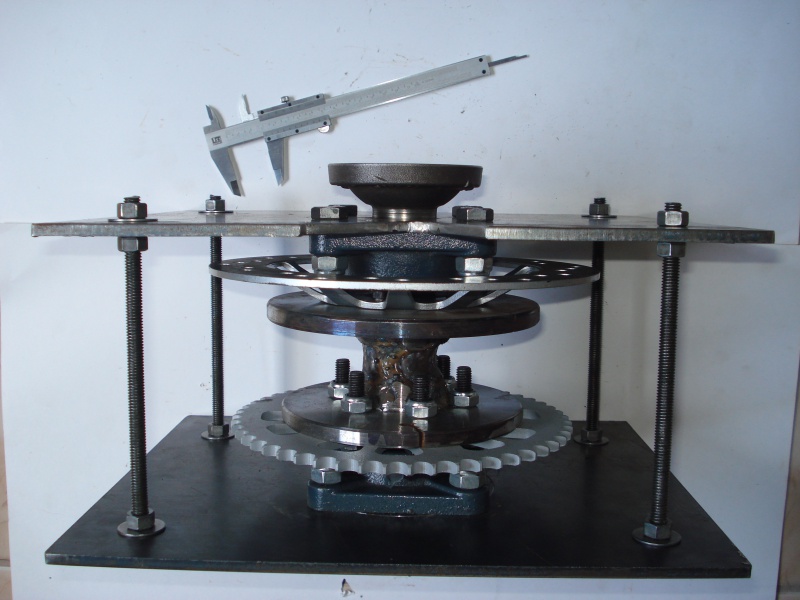

  • 25/03/2015, 20:32
    JUNIOR FERRAREZE
    6 Anexo(s)
    Blz pessoal, ai vai fotos da caixa de tração:
    Coroa 52 dentes
    Freio é o conjunto da cg tiam + e 0km
    Chapa é de 1/4
    Barra de rosca somente para alinhamento
    O conjunto será desmontável por completo visando manutenção futura
    Anexo 497041Anexo 497042Anexo 497043Anexo 497044Anexo 497045Anexo 497048

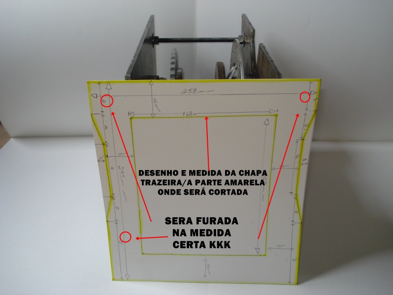

  • 26/03/2015, 20:59
    JUNIOR FERRAREZE
    2 Anexo(s)
    É ISSO PESSOAL AQUI TEM FOTO A VONTADE E COM DETALHE (PARA MAIOR ACERTO NO FUTURO E GANHAR + EXPERIENCIA)
    ABERTO A OPINIÕES...... QUEM TEM PROJETO EM ANDAMENTO ESTOU AGUARDANDO FOTOS AÍ ABRAÇO!.....
    FURAÇÃO DAS CHAPAS E SUSPENSÃO SERÁ TUDO 1/2.
    Anexo 497182Anexo 497183
    CAIXA DE TRAÇÃO SERÁ MONTADA EM SEPARADO, PARA DEPOIS SE JUNTAR AO CHASSIS. (MISTURA DE KART CROSS COM BUGGY kkkk)
    SEMPRE FAÇA O MELHOR ACABAMENTO QUE PUDER!
