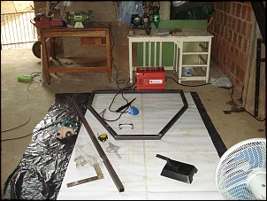

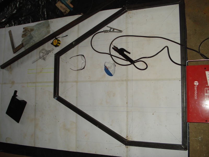

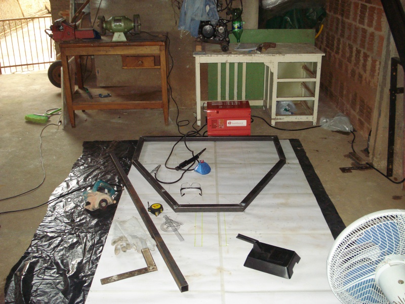

    Começando kart cross com suspensão duplo a, + com muita paciência ok........
    OBS.: No verso da cartolina de 250g está a parte superior do chassi que ão foi tirado foto ok.
    além do croqui no papel, no momento da solda foi feito com esquadro para um melhor esquadrejamento
    (cartolina com emenda feita de fita adesiva frente e verso) (lembrando que o piso tem que estar nivelado kkkk)

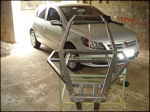

    É isso aí Alex Gambiara, Guidachevy, e galera, vai + uma foto do suporte das balanças na dianteira, onde prende a parte acima que vai a balança, isso me deu 4 dias de serviço por causa deste grau que tem o chassis, (para chegar no alinhamento perfeito ufaaaaa) essa distância que será fixado, ela acompanha a mesma distancia (entre pivot) da manga de eixo do chevette, pois as balanças vai ficar paralela mesma distância, tanto no chassi quanto nos pivot, a manga de eixo é do chevette e adquiri com muta sorte aquela que solta o disco prendido por 4 allem, vejam que falta alguma parte na frente referente ao projeto, é que só irei colocar quando definir a posição do amortecedor, pois ainda não tenho ele em mãos, + pretendo colocar na balança de cima e pro link, isto é se der para fazer aquele suporte tipo um \_/ .....Abraço!
