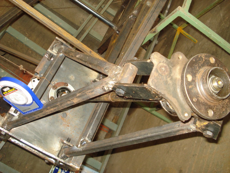

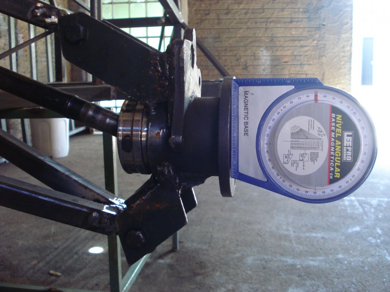

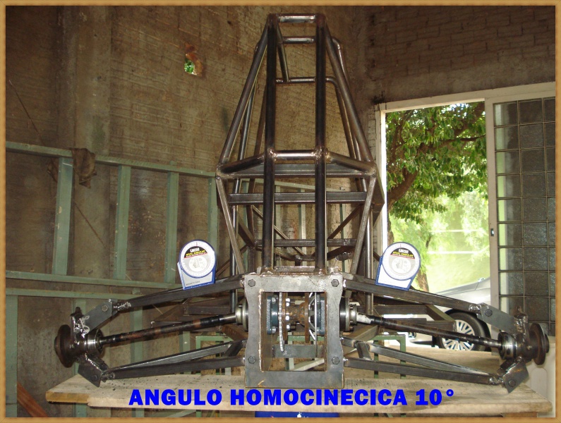

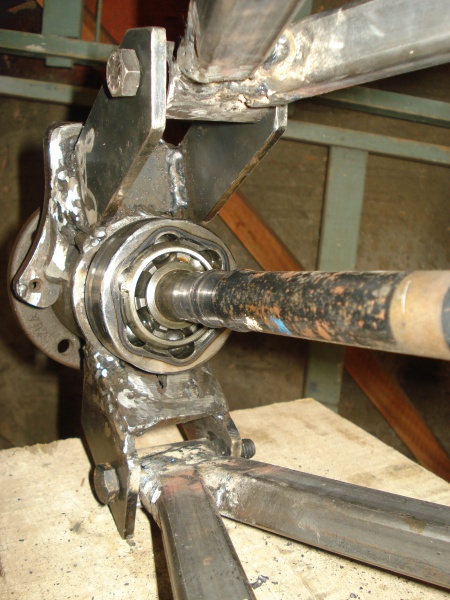

  • 04/04/2015, 19:36
    JUNIOR FERRAREZE
    1 Anexo(s)
    BLZ galera na montagem dos amortecedores ire tentar deixar 10 graus de angulo na homocinética/bandeja, pois segundo uma consulta aqui, no lado do eixo flangeado(coroa/disco) ela não pode tocar no suporte onde fica o guarda pó, se tocar corre o risco de fazer barulho na gaiola, isso porque ela estaria trabalhando fora do que foi projetada ok!......
    Se alguém tem uma informação + detalhada a respeito, manda aí (aberto a opiniões) mt obrigado
    Anexo 497972
    SEMPRE FAÇA O MELHOR ACABAMENTO QUE PUDER!
  • 05/04/2015, 13:40
    romario dg
    10 graus....vou me atentar a isso...terei que comprar esse transferidor de angulo,,as buchas da cg(honda) elas entram certinho em algum tubo?ou tenho que abraçar o torneiro rsrs?
    aqui na região e de cai o queixo com serviço de torno e freza,,
    agora esse seu ta tora mesmo....

  • 05/04/2015, 14:58
    JUNIOR FERRAREZE
    Postado originalmente por romario dg Ver Post
    Blz o relógio de angulo comprei logo 2 na net, pq é barato e me ajudou bastante, quanto ao tubo para hospedar as buchas não encontrei nenhum que desse certo com buchas da cg, ai comprei 1 munhão (paralelo - teste a marca primeiro antes de comprar todos) da suspensão ford belina/corcel II etc. e deu certo as buchas ok + tem outras maneiras de fazer no 4x4 tem bastante, o importante é fazer pensando na manutenção futura ou seja peças que estão em linha ainda ok.... obs,: (alem das balanças da cg que encontrei para cortar a ponta, comprei + 12 munhão de ford belina $ 10,00 cada (parede é grossa)...... ( o canudinho que vem com as buchas da cg joguei fora e comprei 2 mt de tubo(bucha) na medida de 10mm fora e furo de 1/2 polegada
    para passar parafuso de meia (eixo).....
