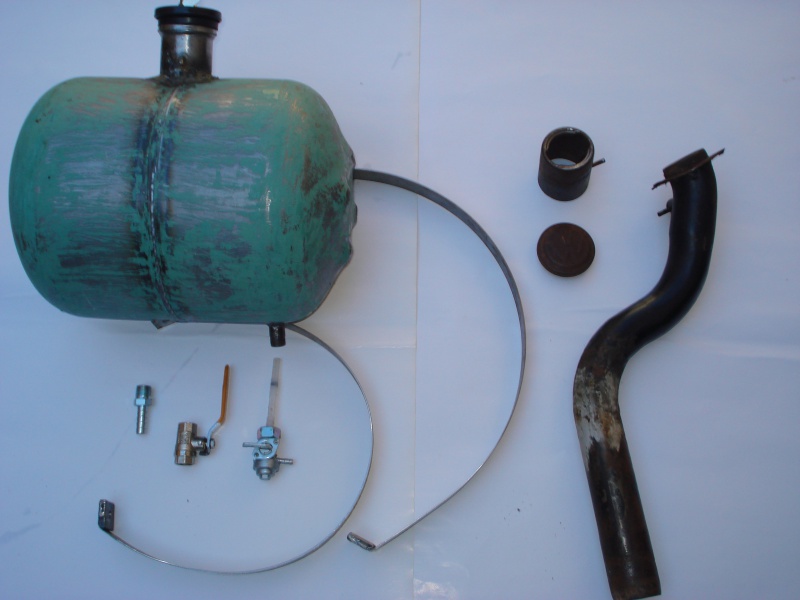

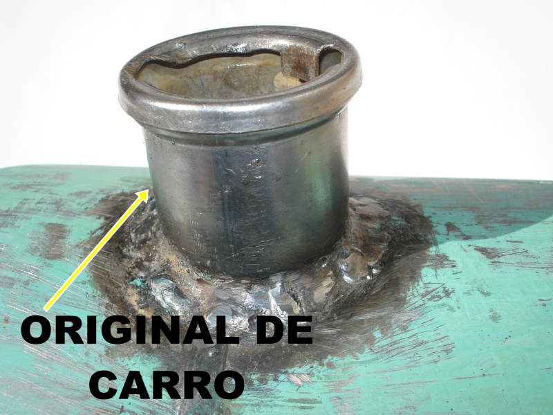

    6 Anexo(s)

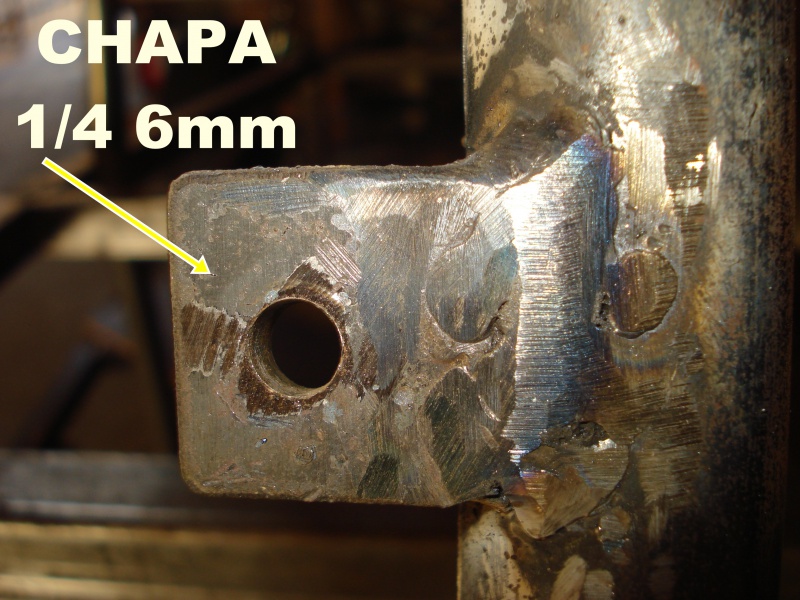

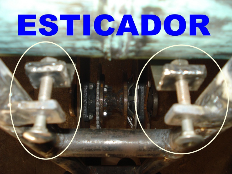

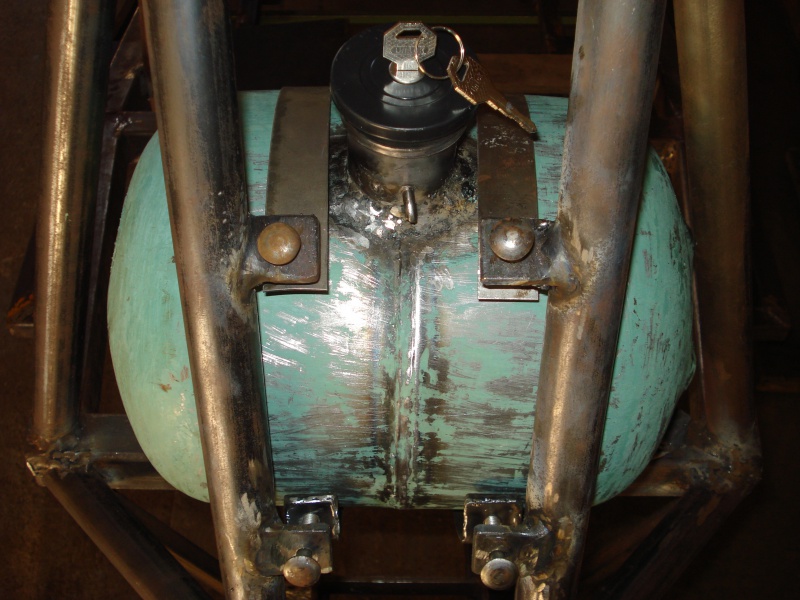

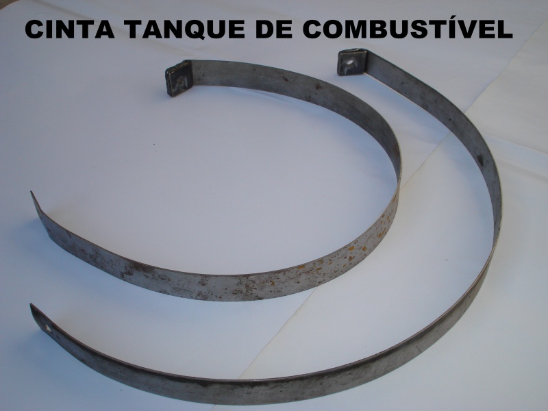

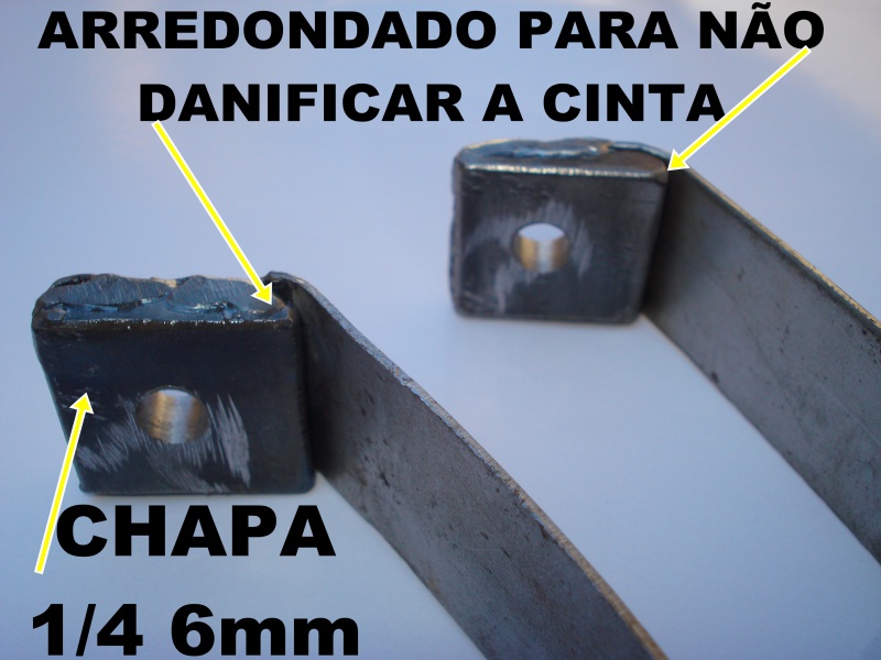

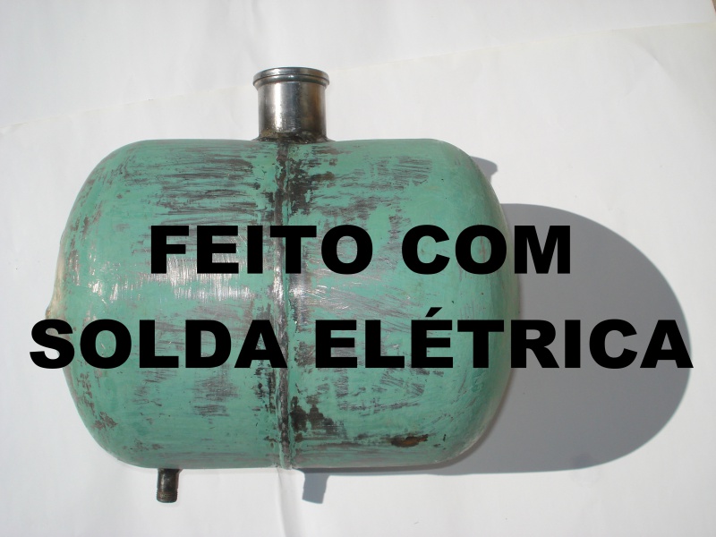

    BLZ GALERA 4X4 BRASIL ESTE SERÁ UM TANQUE PROVISÓRIO NO MOMENTO OK!...
    Moro em uma região que tem bastaste usina de cana, e tem firma de sucata pr aqui que compra tubulação de inox, pois estou aguardando a oportunidade de adquirir um pedaço de tubo inox 8", para no futuro um novo tanque heheheh......
    Anexo 502023Anexo 502024Anexo 502025Anexo 502026Anexo 502027Anexo 502028

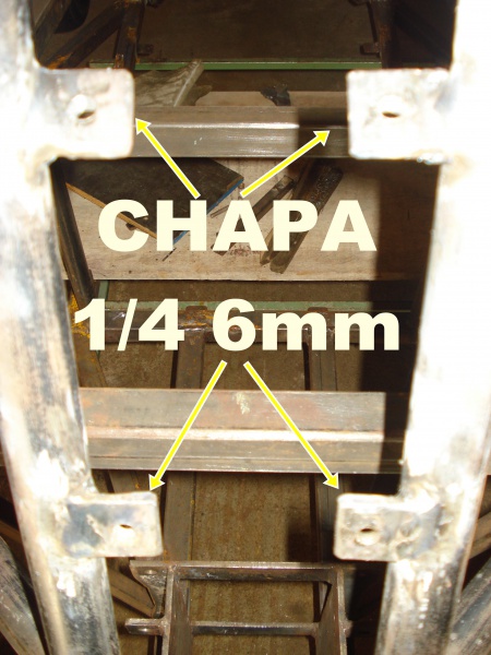

    JUNIOR FERRAREZE
    2 Anexo(s)
    PROJETO DEVAGAR + VAI ACABAR!... kkkkk
    Anexo 502114Anexo 502117
    sempre faça o melhor acabamento que puder!

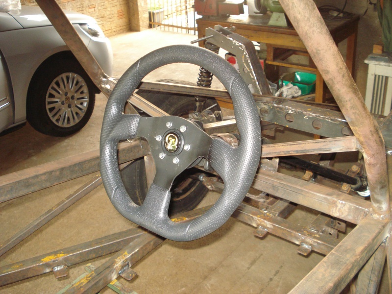

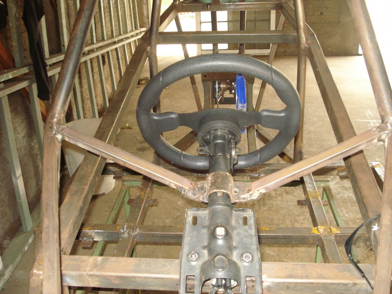

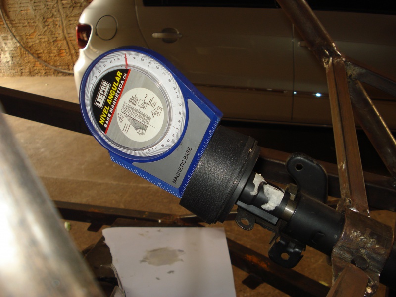

    8 Anexo(s)
    o projeto pede 20º de inclinação do cubo/volante, optei por deixar com 25º para um melhor conforto e com possibilidade de regulagem para + ou para - graus.....
    Anexo 502575Anexo 502576Anexo 502577Anexo 502578Anexo 502579Anexo 502580Anexo 502581Anexo 502582
    ai vai o valor do cubo e volante $ 210,00, só o cubo $90,00 cubo karo!......
    Aeee galera do Kart Cross!.. Vamos postar seus projetos no forum! abraço...
  • 27/05/2015, 18:04
    A. Richard
    Uma boa dica para nao comprar o cubo do volante, se quiser engate rapido, vc pega no ferro velho um volante velho original de carro, e corta tudo e deixa so o cubo estriado dentro. é uma peça bem pequena. ai vc coloca uma chaveta fura o eixo fora a fora e fica um engate rapido, é otimo usamos sempre assim no 600cc, facilita a entrada ou saida em caso de emergencia. Claro, uma chavetinha de aço.
    Tem um vídeo que mostro certinho, da pra ver como fica mais ou menos. Tem nesse link aqui em baixo.
    De uma olhada,
    https://www.facebook.com/crossreisch...type=1&theater
  • 27/05/2015, 22:26
    JUNIOR FERRAREZE
    Blz A. Richard essa eu não tinha observado amigo, passou batido mesmo! é gastei a grana..... esse sistema ficou 10, bem melhor para entrar e sair do carro.
