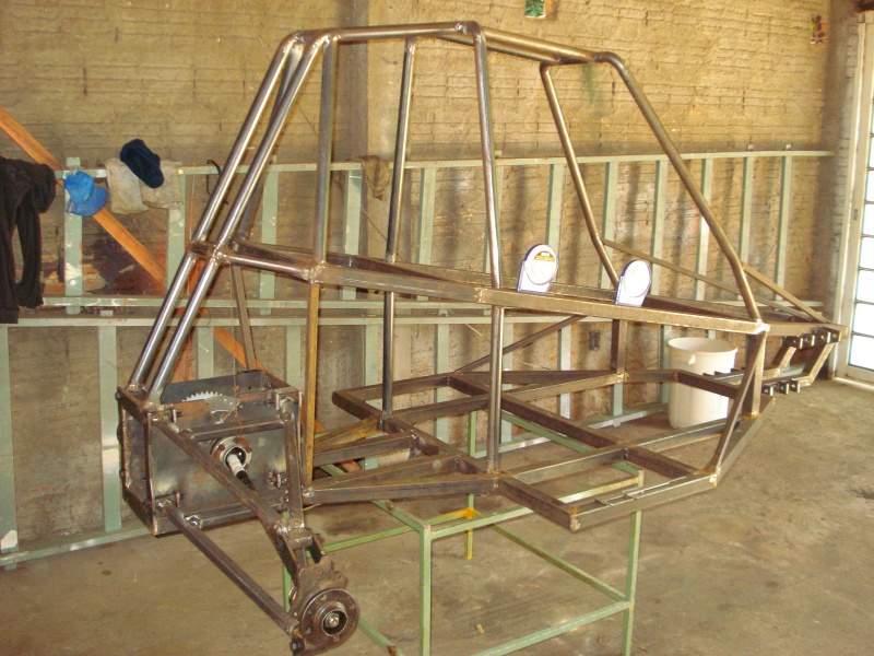

    é isso ....então dr vc vio o que ti perguntei logo acima sobre os tubos?
  • 05/04/2015, 21:40
    JUNIOR FERRAREZE
    Postado originalmente por romario dg Ver Post
    olha só,,,,aquelas mangas de eixo traseiras vc fez com cubo de gol e fez as chapas de quantos mm de espessura,,,e no chassi quais as med de tubos e espessuras,,,,,,,,,,se não for pedir muito claro.....não quero que fique fraco mas tmb não pode pesar uma tonelada pois ai era mais viavel partir pra uma gaiola hehehe,,,,vc ja pesou o seu?
    Ok não tinha visto essa parte ainda, as mangas traseira eu fiz com chapa 1/4 (6mm e pouco) cubo é do gol quadrado 1.8,
    metalon quadrado é 40x40x2mm, os tubos eu aumentei o diâmetro, no projeto é 1" parede acho que de 2,8, este que usei é de 1 1/4 parede de 2mm, não tinha quem dobrava os tubos, então comprei as curvas prontas e onde foi feito a emenda, dentro tem um pedaço de tubo de 3/4 isto para garantir a segurança + acho que pelo motor que tenho vai ficar um pouco sem ação(radical) a intenção + frente é colocar motor honda 300 + fica tranquilo que o motor que tu tens é 10 para esse chassis ok, lembrando que fiz gabarito para fazer as mangas neste gabarito tinha para ajudar no alinhamento barra roscável com porcas e arruelas + ou - o usado na caixa traseira onde está nas fotos anteriores, não pesei ainda porque não tem como levar o carro aqui perto na balança que pesa caminhão blz....

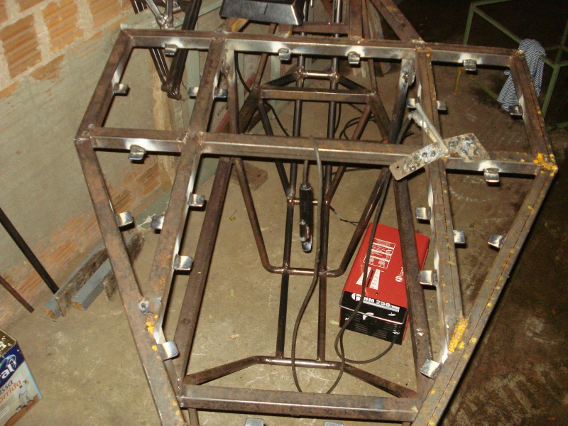

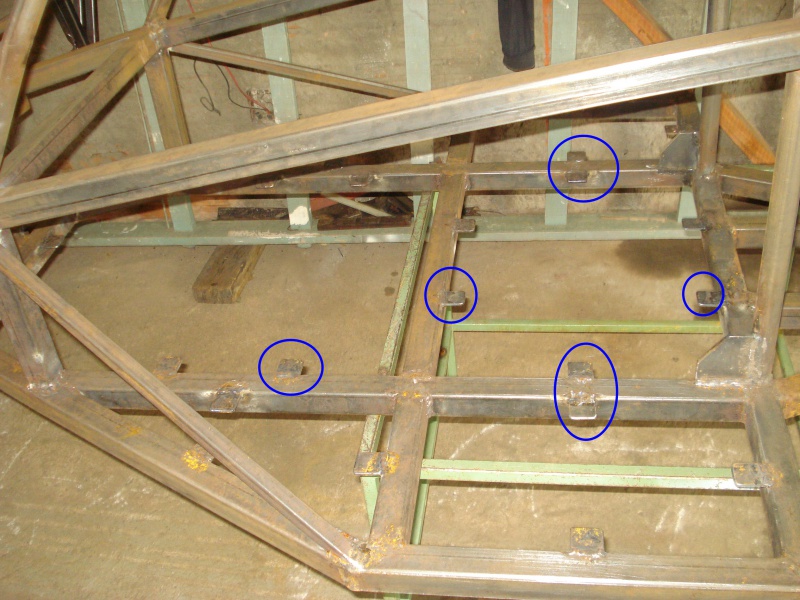

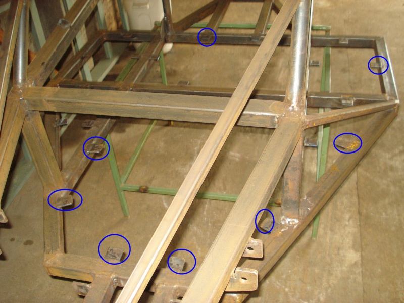

    É galera + um detalhe fora do projeto original, coloquei alguns suporte para fixar o assoalho de alumínio, a razão disso é:
    1 - irei colocar na parte de acima do chassis...
    2 - não quero furar o chassis para evitar entrada de água (ferrugem interna) ok....
    3 - na verdade vai ter abaixo do chassis caso precisar saída de água + com tampa para não entrar lama etc....

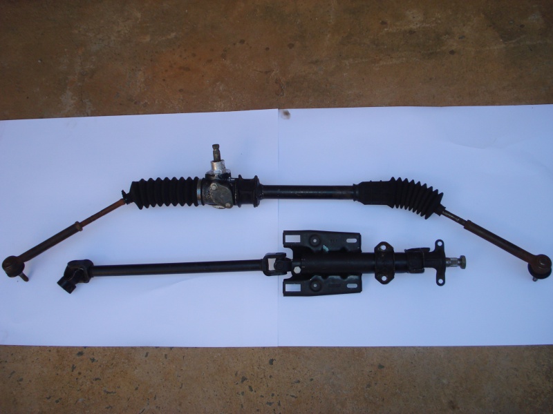

    Blz pessoal!.... a barra de direção e caixa já tinha aqui + hoje chegou volante e cubo para fechar o conjunto ok.....

    Poiseh vou faser um reforço ali ei curti so acho melhor colocar o assoalo pro baixo da gaiola pois assim nao tem perigo de o metalon engalhar em nada sabe?
  • 08/04/2015, 21:48
    JUNIOR FERRAREZE
    Postado originalmente por Guidachevy Ver Post
    Tu tens razão Guidachevy na net maior parte e com assoalho abaixo, bem poucos é acima, + vamos ver no que vai dar blz....
