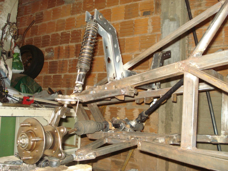

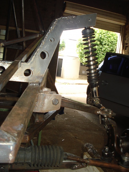

    JUNIOR FERRAREZE
    2 Anexo(s)
    Blz galera 4x4brasil, vai aí + uma modificação feita no projeto original (suporte amotecedores dianteiro)
    Anexo 499580Anexo 499581
    SEMPRE FAÇA O MELHOR ACABAMENTO QUE PUDER!

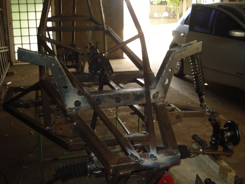

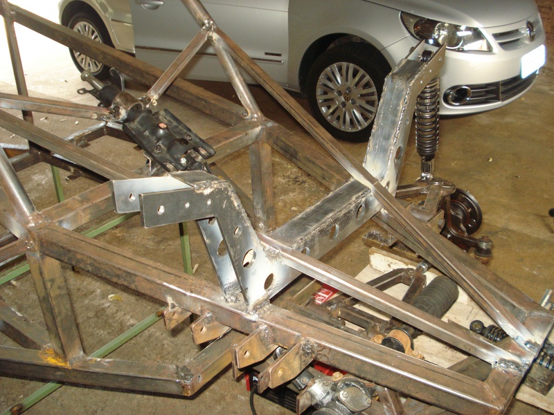

    JUNIOR FERRAREZE
    4 Anexo(s)
    Segue montagem da peça já no lugar........
    Anexo 499601Anexo 499602Anexo 499603Anexo 499604
