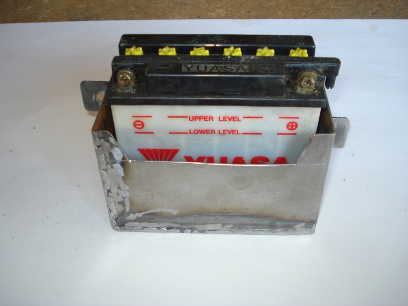

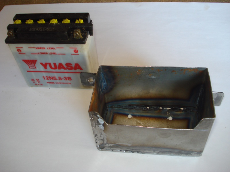

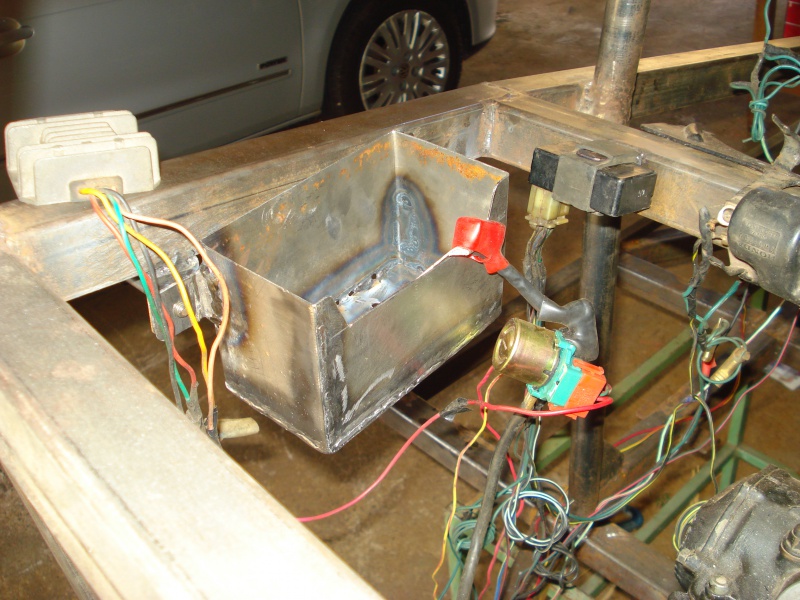

    Blz galera! pr aqui vai se indo devagar e sempre kkk, enquanto não entra uns $$$ maior, vamos nos pequenos serviços hehehe...
    Fixar, alinhar motorzinho(quebra galho), parte elétrica, suporte bateria etc.
    Anexo 510631Anexo 510632Anexo 510633Anexo 510634
    SEMPRE FAÇA O MELHOR ACABAMENTO QUE PUDER!
