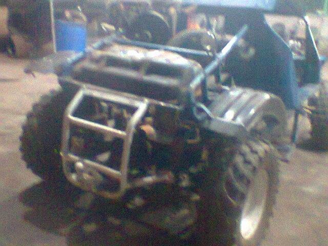

    É motor vw sim 1.6/1.8/2.0 - E ai vai a gaiola com dois motores AP FRENTE E TRAZ, tem cãmbio que nao acaba + heheheh
    é de um amigo aqui, e olha que ele só tem duas mãos pra dois câmbio kkkkk
    Anexo 517646Anexo 517648
    creio que esse sistema pode ser chamado de louco, pra não dizer perigoso, no que eu digo da moto com carro um multiplica o outro, nesse ai um se soma ao outro sou leigo, mas a principio se não for em um atoleiro, for em uma estrada firme deve dar um BO danado de um ficar forçando o outro... mas sei lá, é no minimo estranho kkk
