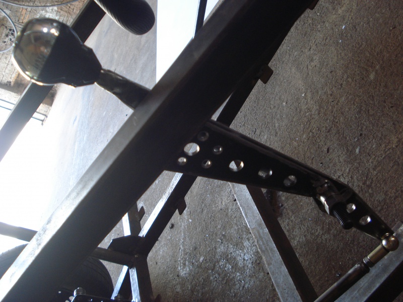

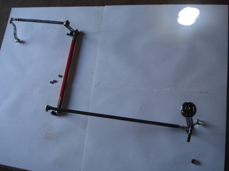

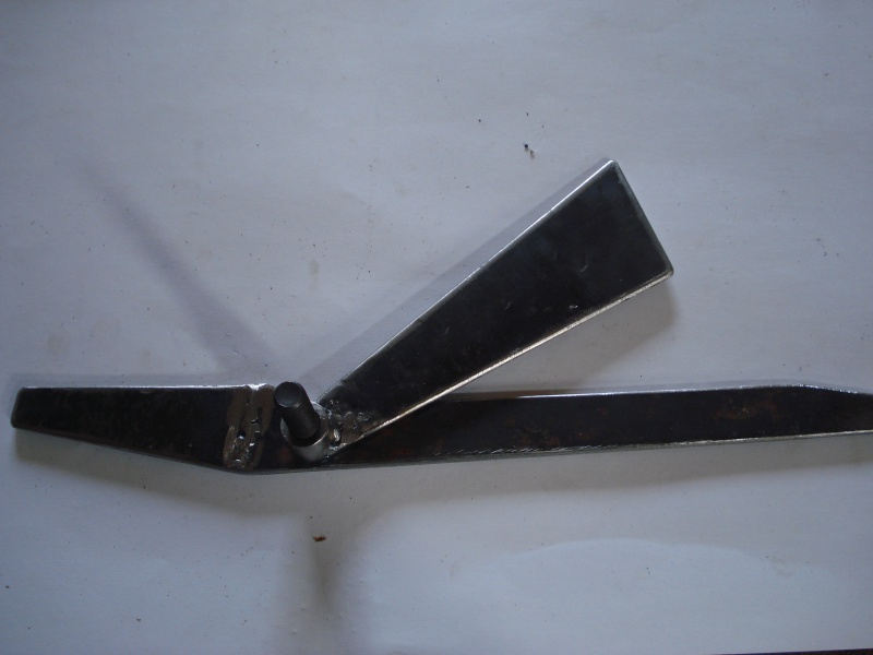

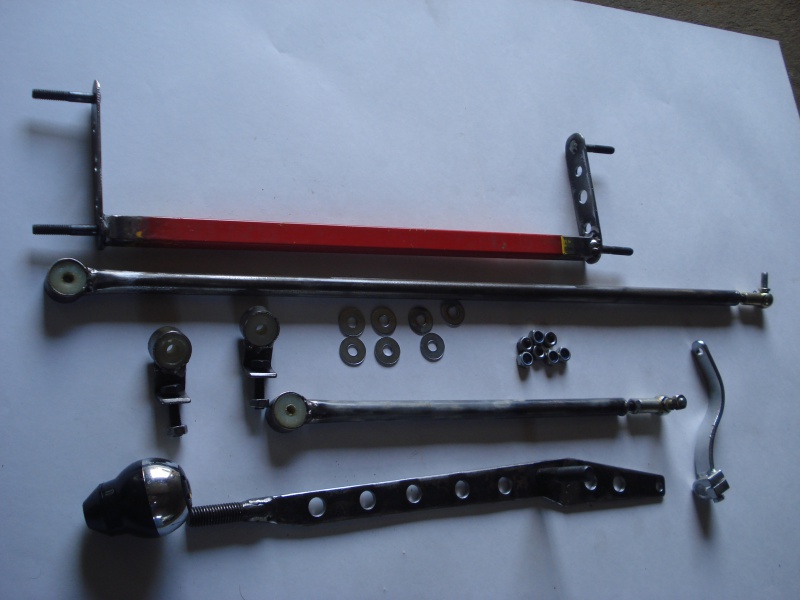

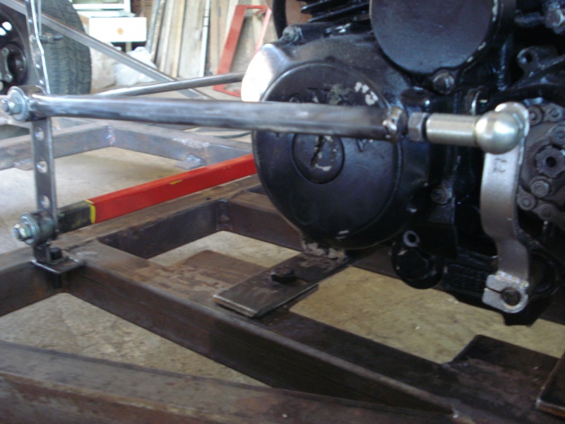

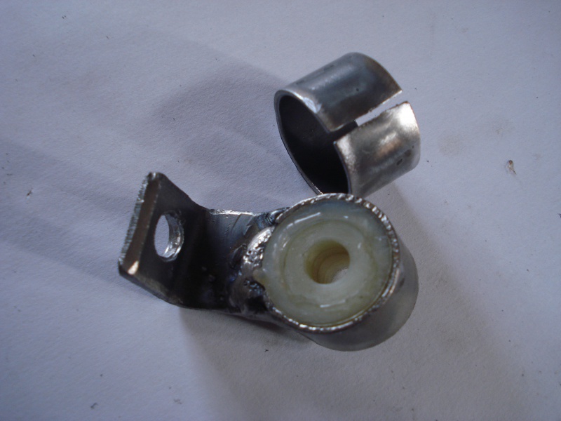

    JUNIOR FERRAREZE
    18 Anexo(s)

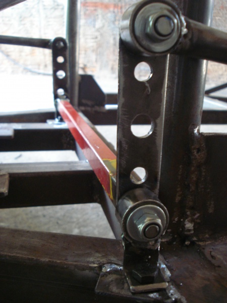

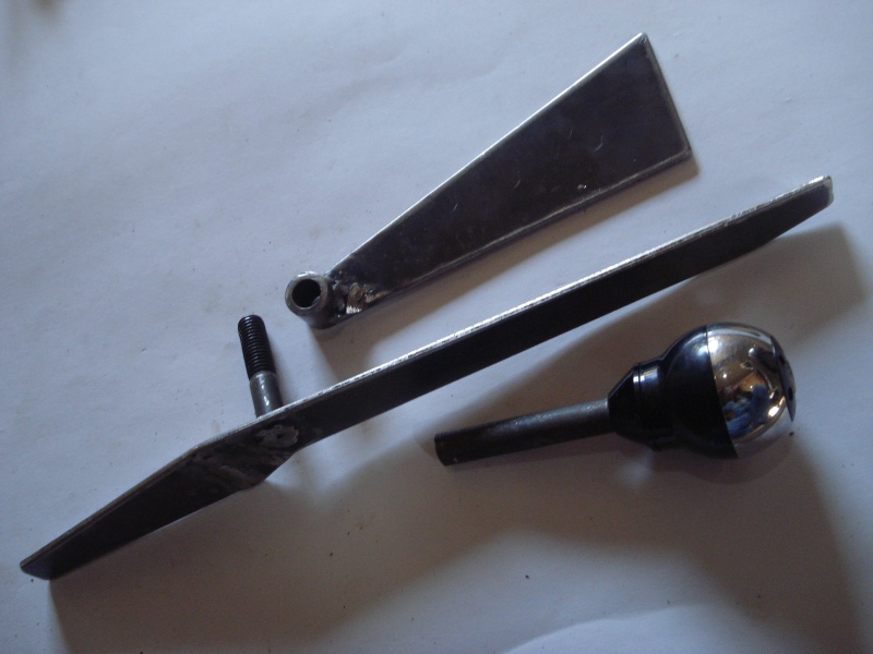

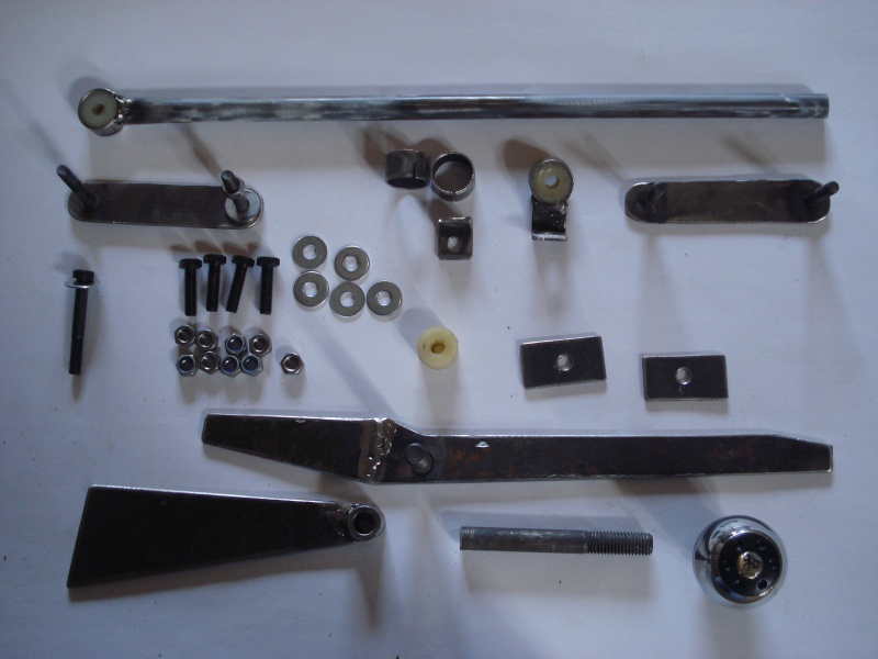

    sistema alavanca de marcha
    Anexo 518962Anexo 518963
    Anexo 518964Anexo 518965
    buxa nylon kit coroa titan
    Anexo 518966Anexo 518967
    Anexo 518968Anexo 518969
    SISTEMA DE FÁCIL REMOÇÃO PARA MANUTENÇÃO,
    FIXADO COM SUPORTE E SEM FURAR CHASSIS....
    PODE SER DESMONTADO EM PARTES OU DE UMA SÓ VEZ!

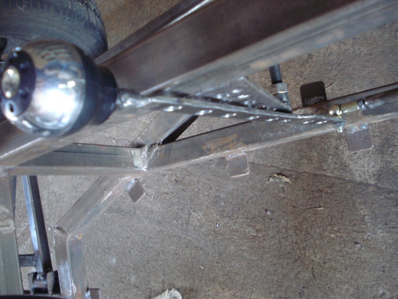

    Anexo 518970Anexo 518971
    Anexo 518972Anexo 518973
    A PRINCÍPIO A IDÉIA FOI ESSA + PODE SER MELHORADO!
    Anexo 518978Anexo 518979
    Anexo 518980Anexo 518981
    Anexo 518982Anexo 518983
    SEMPRE FAÇA O MELHOR ACABAMENTO QUE PUDER!
