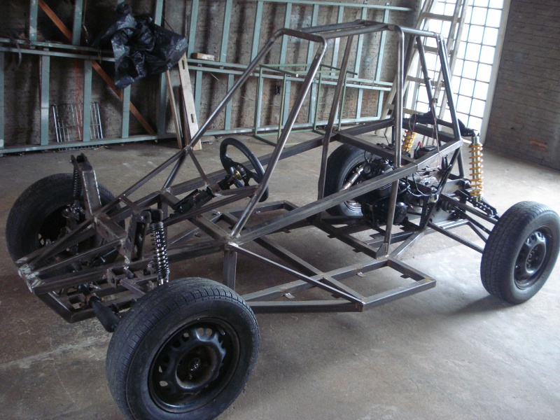

    oque quis dizer é que como nessa sua foto http://www.4x4brasil.com.br/forum/at...rareze-s52.jpg os dois primeiros niveis do chassis, vamos dizer assim, são feitos em metalon, e o terceiro nivel foi feito tubular... compreendeu minha duvida??
    E ai Nilto,
    Metalon, me corrijam se eu estiver errado, tem parede de até 1,5mm, acredito que fica frágil
    Eu usei no meu, 40x40 com parede de 2mm nos frames quadrados (1o. e 2o. niveis) e tubular, como vc disse, 1"1/4 com parede de 3mm.

    Aeeee, a escada é de 5mts para subir no salão que tem altura interna de 4,20 kkkk
    O projeto é misto do piranha, tubolar e quadrado mesmo ok
    Modifiquei somente o tubolar que no projeto é 25mmx3.2 ou seja 1" e parede de 3.2
    Aumentei o diametro para 31.75mm e parede de 2mm ou seja 1 1/4" e parede de 2mm

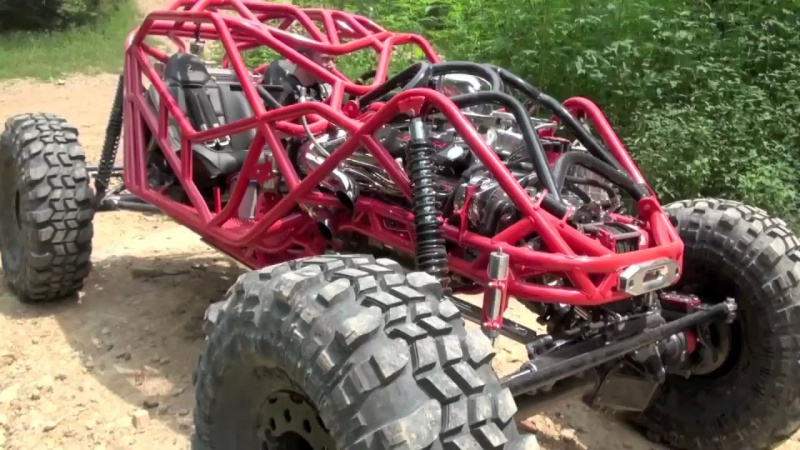

    nilto viana o que eu lhe disse é o seguinte: eu não gosto desse tipo que está marcado no desenho abaixo ok, é minha opinião!
    Kart cross /catanduva-sp/junior ferrareze-0001.jpg
    nilto viana lá no video que tu sabe qual é, note que para ser feito uma curva nessa mesma área perto da cabeça do piloto, foi feito muitas emendas no tubolar para uma simples cuva que deveria ser feito na curvadora de tubo ok, se aquele treco der um capote, quem garante que não vai rolar uma cabeça kkkkk. Meu irmão tem parte do chassis que é bom evitar solda e fazer com tubolar curvado e sem ficar picando os tubos, é só minha opinião. (não garanto nem o que eu fiz, e tbm nunca penso em dar um capote kkkkk)
    Kart cross /catanduva-sp/junior ferrareze-curva.jpg
    O QUE SALVA A PÉLE DOS GRINGOS É ESSE MONTE DE CURVAS NO CHASSIS , AUMENTA A RESISTENCIA E SEGURANÇA..

    JUNIOR FERRAREZE
    oque eu disse é que normalmente as bases do chassis dos kart cross, os dois primeiros níveis, vamos dizer assim, são feito com material quadrado e o restante pra cima tubular, normalmente curvado nas curvas ao invés de picado e soldado para curvar... já no projeto passo a passo dos tds é feito todo tubular... isso é fato
    minha pergunta, na verdade creio que seja uma confirmação... no primeiro caso fica muito mais reforçado com a base de material quadrado do que no segundo caso todo feito tubular... creio que as soldas em junções em material quadrado fique melhor e mais resistente do que em tubos... correto??

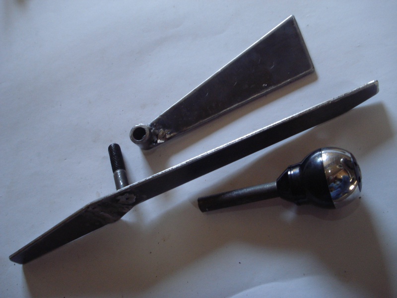

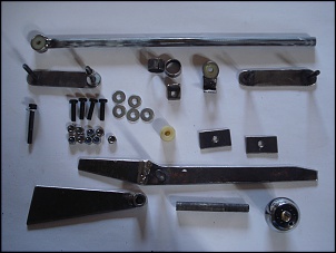

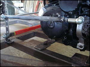

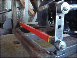

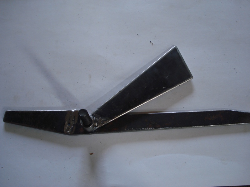

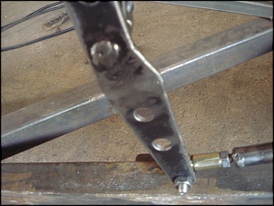

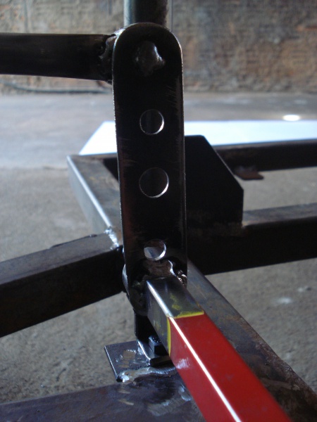

    sistema alavanca de marcha
    Kart cross /catanduva-sp/junior ferrareze-t1.jpgKart cross /catanduva-sp/junior ferrareze-t2.jpg
    Kart cross /catanduva-sp/junior ferrareze-t3.jpgKart cross /catanduva-sp/junior ferrareze-t4.jpg

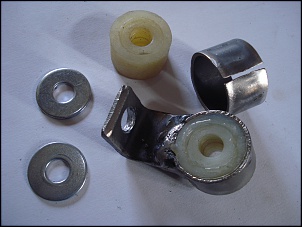

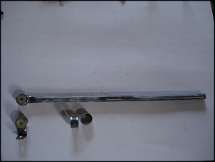

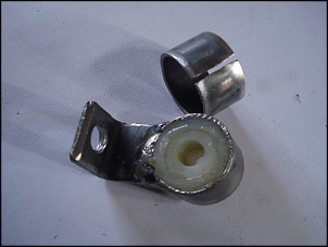

    buxa nylon kit coroa titan
    Kart cross /catanduva-sp/junior ferrareze-t5.jpgKart cross /catanduva-sp/junior ferrareze-t6.jpg
    Kart cross /catanduva-sp/junior ferrareze-t8.jpgKart cross /catanduva-sp/junior ferrareze-t11.jpg
    SISTEMA DE FÁCIL REMOÇÃO PARA MANUTENÇÃO,
    FIXADO COM SUPORTE E SEM FURAR CHASSIS....
    PODE SER DESMONTADO EM PARTES OU DE UMA SÓ VEZ!

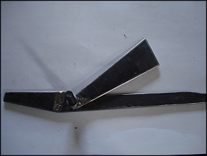

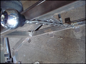

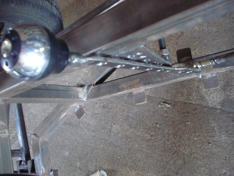

    Kart cross /catanduva-sp/junior ferrareze-t13.jpgKart cross /catanduva-sp/junior ferrareze-t12.jpg
    Kart cross /catanduva-sp/junior ferrareze-t14.jpgKart cross /catanduva-sp/junior ferrareze-t15.jpg
    A PRINCÍPIO A IDÉIA FOI ESSA + PODE SER MELHORADO!
    Kart cross /catanduva-sp/junior ferrareze-t17.jpgKart cross /catanduva-sp/junior ferrareze-t18.jpg
    Kart cross /catanduva-sp/junior ferrareze-t16.jpgKart cross /catanduva-sp/junior ferrareze-t19.jpg
    Kart cross /catanduva-sp/junior ferrareze-t22.jpgKart cross /catanduva-sp/junior ferrareze-t21.jpg
    SEMPRE FAÇA O MELHOR ACABAMENTO QUE PUDER!
