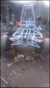

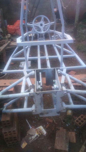

    muito bom msm junio estou fazendo o meu aqui vou colocar um motor de cb 300Kart cross /catanduva-sp/junior ferrareze-apjmgoe-z8u3dxekztsal3t92p3me1u87tow7dgu7fpn.jpgKart cross /catanduva-sp/junior ferrareze-b6a51366-3d9a-4e2f-8929-67d0e7f96eef.jpgKart cross /catanduva-sp/junior ferrareze-aojlllmiaj-1u6kx04-v9b3srngw6k9487awlvvqalu0.jpg
  • #400
    Blz maike brumatti seu projeto ta ficando mt bom ta caprichado e continua assim, vai fazendo um passo a passo que vamos acompanhando ok

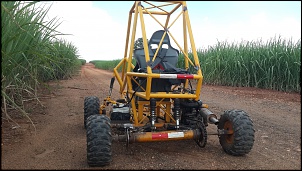

    É ESSE O KART?
    SE FOR! TÁ 100%

    parece ser menor do que o de costume, mas tbm parece ser bem mais robusto que o normal... né padrinho..
  • #408
    É um bom projeto nilto viana e bem seguro esse kartinho ok
