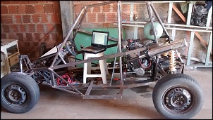

    Kart cross /catanduva-sp/junior ferrareze-dsc_0003.jpg
    Esta semana sobrou um tempo e comecei o chassi para acoplar os diferenciais,vou começar a suspensão os braços duplo A,e as mangas de eixo, por isso tô reunindo o máximo de informações pra finalizar onde vou colocar o motor, mas com essa idéia do refrigerador para o óleo junto com a água vai ser viável instalar na parte traseira. Obrigado pela Junior Ferrareze pela contribuição.

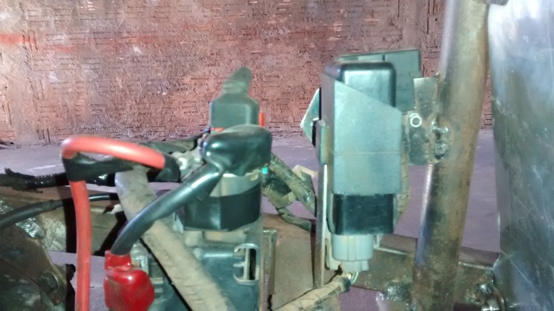

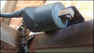

    Kart Cross 250cc botão chave caça start ignição
    Kart cross /catanduva-sp/junior ferrareze-30.jpgKart cross /catanduva-sp/junior ferrareze-32.jpg
    Kart cross /catanduva-sp/junior ferrareze-33.jpgKart cross /catanduva-sp/junior ferrareze-34.jpg
    Kart cross /catanduva-sp/junior ferrareze-35.jpgKart cross /catanduva-sp/junior ferrareze-36.jpg
    Kart cross /catanduva-sp/junior ferrareze-37.jpgKart cross /catanduva-sp/junior ferrareze-39.jpg
    Kart cross /catanduva-sp/junior ferrareze-40.jpgKart cross /catanduva-sp/junior ferrareze-41.jpg
    Kart cross /catanduva-sp/junior ferrareze-43.jpgKart cross /catanduva-sp/junior ferrareze-44.jpg
    Kart cross /catanduva-sp/junior ferrareze-47.jpgKart cross /catanduva-sp/junior ferrareze-48.jpg
    Kart cross /catanduva-sp/junior ferrareze-49.jpgKart cross /catanduva-sp/junior ferrareze-50.jpg
    Kart cross /catanduva-sp/junior ferrareze-51.jpgKart cross /catanduva-sp/junior ferrareze-52.jpg
    SEMPRE FAÇA O MELHOR ACABAMENTO QUE PUDER!

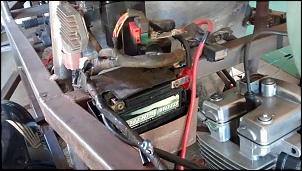

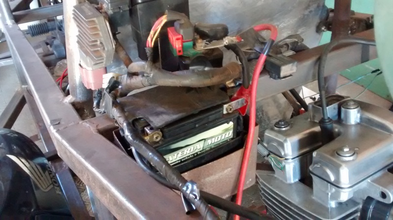

    KART CROSS 250cc ELÉTRICA
    Kart cross /catanduva-sp/junior ferrareze-21.jpgKart cross /catanduva-sp/junior ferrareze-22.jpg
    Kart cross /catanduva-sp/junior ferrareze-23.jpgKart cross /catanduva-sp/junior ferrareze-24.jpg
    Kart cross /catanduva-sp/junior ferrareze-25.jpgKart cross /catanduva-sp/junior ferrareze-26.jpg
    Kart cross /catanduva-sp/junior ferrareze-27.jpgKart cross /catanduva-sp/junior ferrareze-28.jpg
    Kart cross /catanduva-sp/junior ferrareze-29.jpgKart cross /catanduva-sp/junior ferrareze-30.jpg
    Kart cross /catanduva-sp/junior ferrareze-31.jpgKart cross /catanduva-sp/junior ferrareze-33.jpg
    Kart cross /catanduva-sp/junior ferrareze-34.jpgKart cross /catanduva-sp/junior ferrareze-35.jpg

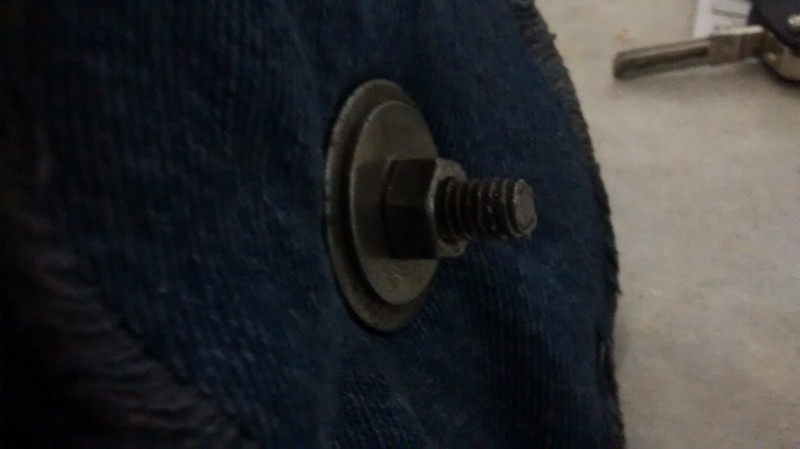

    Blz JR Band96 fiz um polimento bem simples e caipira vai a sequencia hehehehe
    1 meu mtr tava pintado de preto, então mandei removetor automotivo. (vc vai precisar de removedor)
    2 depois palha de aço fina, bom bril, com detergente sabão em pó e o que tiver pra dar um começo.
    3 em algumas partes ruins lixa 500 e outras + fácil lixa 1200
    4 depois massa branca de polir a base de água e duas boinas CAIPIRA kkkk
    5 uma boina pra exesso de massa e outra pra dar uma finalização
    6 as boinas é de perna de calça jeans
    7 pega uma tampa redonda e contorna com caneta, fura e passa parafuso/arruela/porca e é usada na furadeira
    8 o meu parafuso foi um pedaço de barra roscável blz.
    9 muita vontade e boa diversão ok
    Kart cross /catanduva-sp/junior ferrareze-img_20160712_204643707.jpgKart cross /catanduva-sp/junior ferrareze-img_20160712_204759617.jpg
    JR Band96 da uma olhada no youtube que tem um pessoal fera no polimento de motor de moto, copiei dessa galera hehehe.
    As chapas de alumínio frisado que tenho no kart faço o polimento somente com a massa de polir carro ok.
    Agradeço por ter gostado do meu serviço de polimento! abraço!
