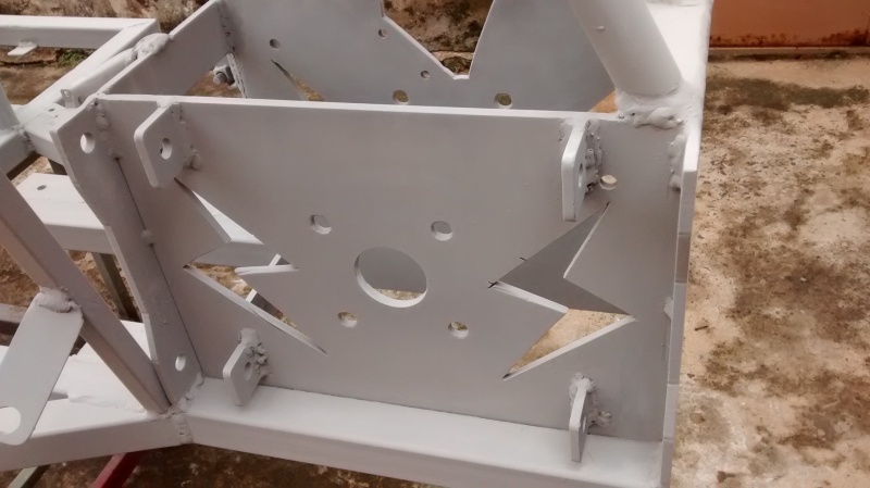

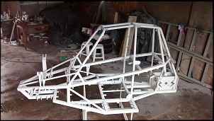

    Começando kart cross com suspensão duplo a, + com muita paciência ok........
    OBS.: No verso da cartolina de 250g está a parte superior do chassi que ão foi tirado foto ok.
    além do croqui no papel, no momento da solda foi feito com esquadro para um melhor esquadrejamento
    (cartolina com emenda feita de fita adesiva frente e verso) (lembrando que o piso tem que estar nivelado kkkk)
    Anexo 496532Anexo 496533Anexo 496534Anexo 496535Anexo 496536Anexo 496537
    SEMPRE FAÇA O MELHOR ACABAMENTO QUE PUDER!

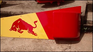

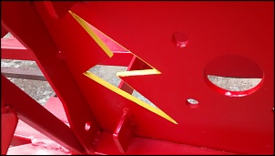

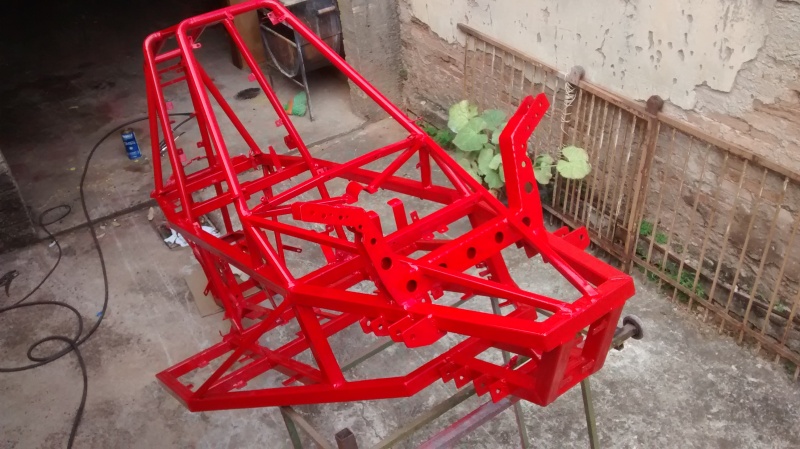

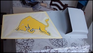

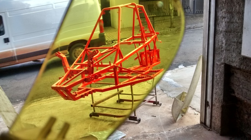

    KART CROSS 250cc PINTURA
    Kart cross /catanduva-sp/junior ferrareze-23.jpgKart cross /catanduva-sp/junior ferrareze-25.jpg
    Kart cross /catanduva-sp/junior ferrareze-29.jpgKart cross /catanduva-sp/junior ferrareze-48.jpg
    Kart cross /catanduva-sp/junior ferrareze-45.jpgKart cross /catanduva-sp/junior ferrareze-46.jpg
    Kart cross /catanduva-sp/junior ferrareze-30.jpgKart cross /catanduva-sp/junior ferrareze-31.jpg
    Kart cross /catanduva-sp/junior ferrareze-32.jpgKart cross /catanduva-sp/junior ferrareze-35.jpg
    Kart cross /catanduva-sp/junior ferrareze-47.jpgKart cross /catanduva-sp/junior ferrareze-42.jpg
    Kart cross /catanduva-sp/junior ferrareze-43.jpgKart cross /catanduva-sp/junior ferrareze-34.jpg
    Kart cross /catanduva-sp/junior ferrareze-33.jpgKart cross /catanduva-sp/junior ferrareze-img-20170226-wa0061.jpg
    Kart cross /catanduva-sp/junior ferrareze-37.jpgKart cross /catanduva-sp/junior ferrareze-40.jpg
