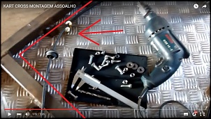

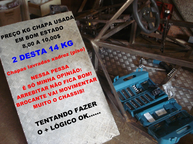

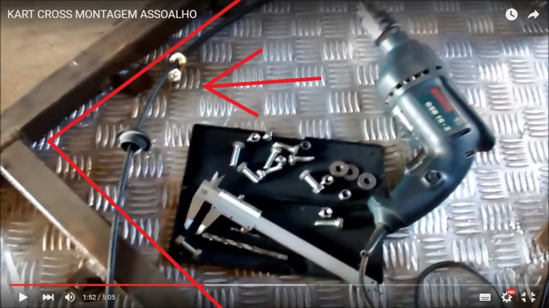

    KART CROSS MONTAGEM ASSOALHO
    SEMPRE FAÇA O MELHOR ACABAMENTO QUE PUDER!
  • #411

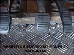

    Citação Postado originalmente por JUNIOR FERRAREZE Ver Post
    Hmmm... o ideal não é furar o assoalho...
    Mas e como vais retirar a lama de dentro do assoalho ?? vc fez ele rente aos ferros do chassi. E a lama dps como vai sair ?
    ali nos suportes vc tem q deixar uma greta entre o assoalho e o chassi em todo ao redor da chapa pra sair a lama.
    Retira essa chapa e diminui ela ao redor para a lama sair.
    Fica a dica . Sucesso ai Junior !!!! Quero ver logo vc andando com ele.
  • #412
    O ideal é deixar a greta que passe um DEDO para ajudar na lavação, pq te digo na hora de retirar a lama assim sem local pra sair vai ser bravo hehehehe.
    Miniaturas de Anexos Miniaturas de Anexos Kart cross /catanduva-sp/junior ferrareze-junio-kart.jpg
  • #413
    Ta aí + uma boa dica A. Richard posso cortar como tu disse e também tentar colocar um espaçador entre o suporte do chassis e a chapa do assoalho ok, valeu pela idéia, pura experiência sua heehehe!

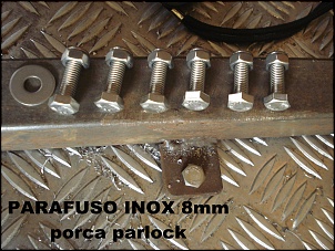

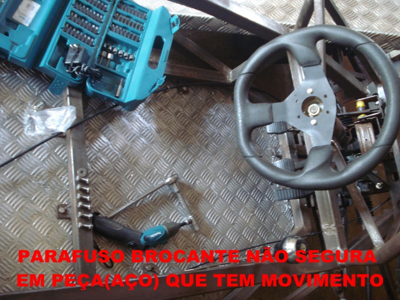

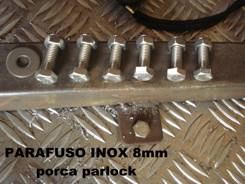

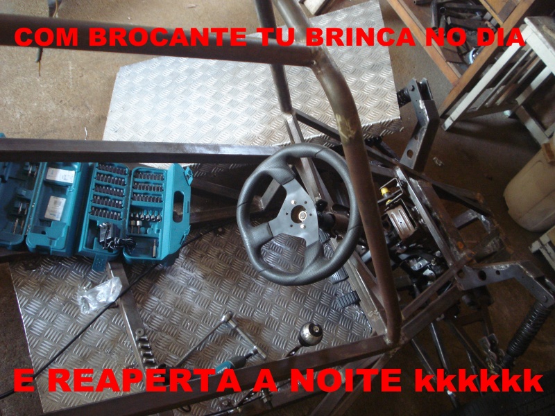

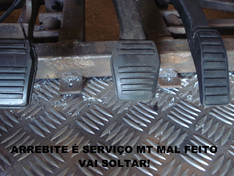

    Pessoal observem no comentário acima do amigo Ademir, é de ótimo aproveitamento para não ficar com lama etre chassis e assoalho mesmo lavando sempre fica resto e assim vejam que o uso de arrebite ou brocante para prender o assoalho direto no metalon é uma péssima idéia também, é só perder um pouco + de tempo para ficar melhor ok (opinião) blz

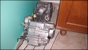

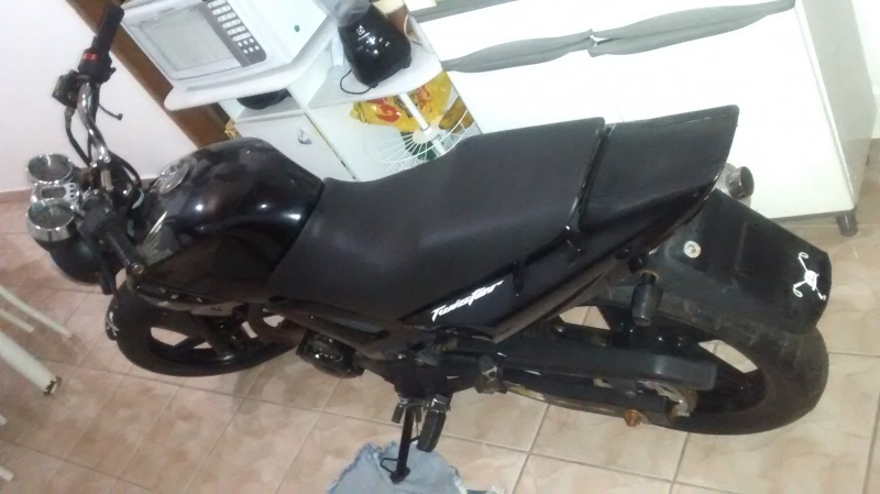

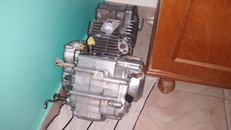

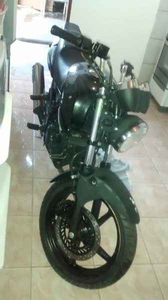

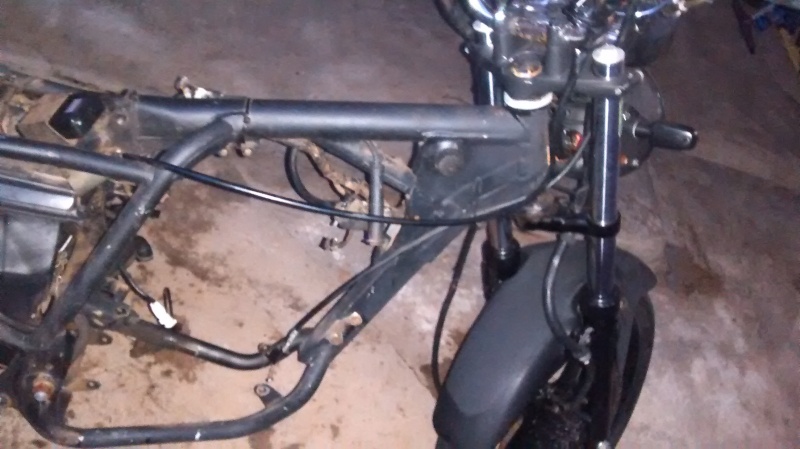

    AE PESSOAL DESCULPE A FALTA DE COMPARECIMENTO AQUI NO FÓRUM OK, E QUE ESTAVA CORRENDO PARA COMPRAR UMA TWISTER DE LEILÃO PARA RETIRADA DO CONJUNTO MOTOR/ELETRICA/ CARBURADOR ETC. PARA O KART QUE NA VERDADE JÁ TENHO UM HONDA 200 CC INSTALADO NO MESMO + SURGIU A OPORTUNIDADE E NÃO PODIA PERDER HEHEHEHEHE,
    PESSOAL ALGUMA ANTA(BURRO) PINTOU O MOTOR DE PRETO CERTO!
    EU NÃO GOSTO, E REMOVI TODA A TINTA QUE DEU O MAIOR TRAMPO.
