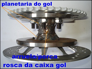

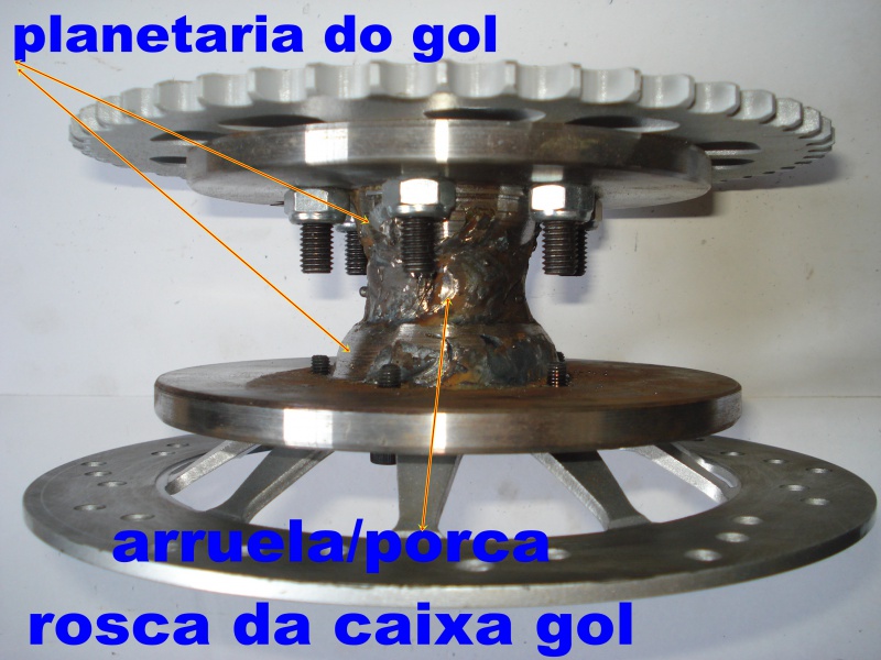

    Blz raphaellsaapha não precisa se desculpar estamos aqui para tentar explicar ok:

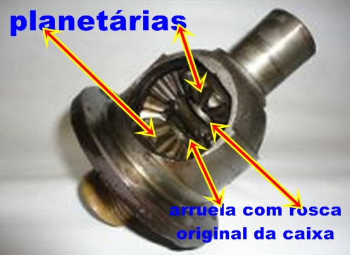

    Na foto abaixo usei as duas planetarias juntamente com as arruelas originais que vem na caixa do gol 1.8, as mesmas tem rosca onde vai o parafuso allen que passa dentro da tulipa e prende para não sair da estria das planetárias que esta juntamente com as duas arruelas estão cobertas com solda ok.

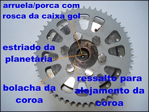

    Na imagem abaixo esta as planetárias e arruelas com rosca todas feitas alinhamento e envolvida pela solda e também com as bolachas da coroa e disco, isto foi alinhado em torno, sem torno não dá ok, pois tem que rodar bem redondo tanto coroa e principalment o disco, se ficar ovalisado vai ficar pegando nas pastilhas e base superior da pinça de freio e o barulho igual de carroça kkkkk lembrando que tem o esquema do Ademir de Blumenau fez e eu gostei bastante e até acho que dá menos trabalho e é 100% garantido tbm blz.
    Kart cross /catanduva-sp/junior ferrareze-b1-2-.jpg
    raphaellsaapha esse esquema de ressalto feito na bolacha da coroa e disco é acompanhando o mesmo da moto, pois sem esse ressalto pode estourar os parafusos que prende coroa ou disco, memo que esteja preso por 6 parafusos, a força na tração é despejada no ressalto e não nos parafusos isto é em partes ok.

    raphaellsaapha Meu kart começou por essa tração e não pelo chassis ok, a tração é feita na largura da caixa satélite e as tulipas, vc não deve fazer maior que a lagura do conjunto original do gol, caso fugir mt da largura e mais o conjunto de homocineticas, a distancia entre as rodas vai ficar muito largo a traseira certo, pois faça esse conjunto o + pequeno que puder, eu prefiro estriado e não preso por chaveta ok.
    Não a primeira imagem + as outras é de boa resolução, se copiar e ampliar vai definir malhor as parte blz

    Vi vários projetos mais esse é uma obra de engenharia kkk, as peças são fáceis de achar em qualquer ferro velho, agora eu entendi, eu estava tentando enxergar uma caixa satélite ali, quando na verdade você só utilizou as planetárias, achei esse sistema mais forte do que o de chaveta. muito obrigado!
