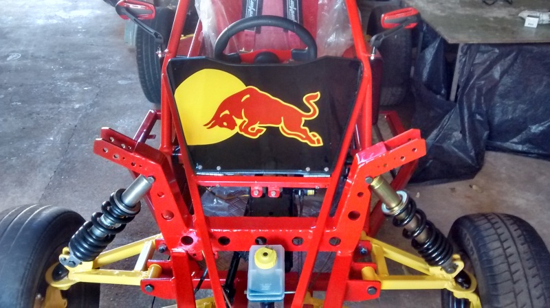

    Balança dianteira Duplo A
    Junior boa tarde, estive olhando fotos do seu projeto pois também estou querendo colocar um Duplo A na dianteira. E olhando o seu eu fiquei com uma dúvida: as 2 balanças não devem ter o mesmo comprimento? As suas tem o mesmo comprimento do ponto de fixação no chassis, até o ponto de fixação nas mangas de eixo?
  • #568
    10/03/2004
    Faxinal do Soturno/RS
    2,925
    Agradecimentos: 42
    Citação Postado originalmente por JR Band96 Ver Post
    JR Band96, vou me meter na resposta para vc não ficar esperando por muito tempo...Hehehhe
    No sistema mais comum de Duplo A as bandejas tem comprimentos diferentes...por ex, na minha a distância vertical entre uma as bandejas é de 21 cm e as bandejas tem uma diferença no comprimento de 3 cm, a de cima é 3 cm mais curta que a de baixo.
  • #569
    Usuário Avatar de toco santa cruz
    09/05/2015
    93
    Ola vou deixar ai minha contribuição também,JR, geralmente o comprimento da balança superior é menor que a inferior, mas depende do modelo que vc vai construir porque na maioria dos projetos a estrutura inferior do kart onde vc vai colocar a bandeja inferior, tem o eixo longitudinal em relação a roda maior do que a parte de cima, mas se vc usar ponteiras com regulagem pode deixar as duas do mesmo tamanho o que importa é que vc tenha sempre uma cambagem negativa.
