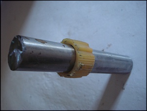

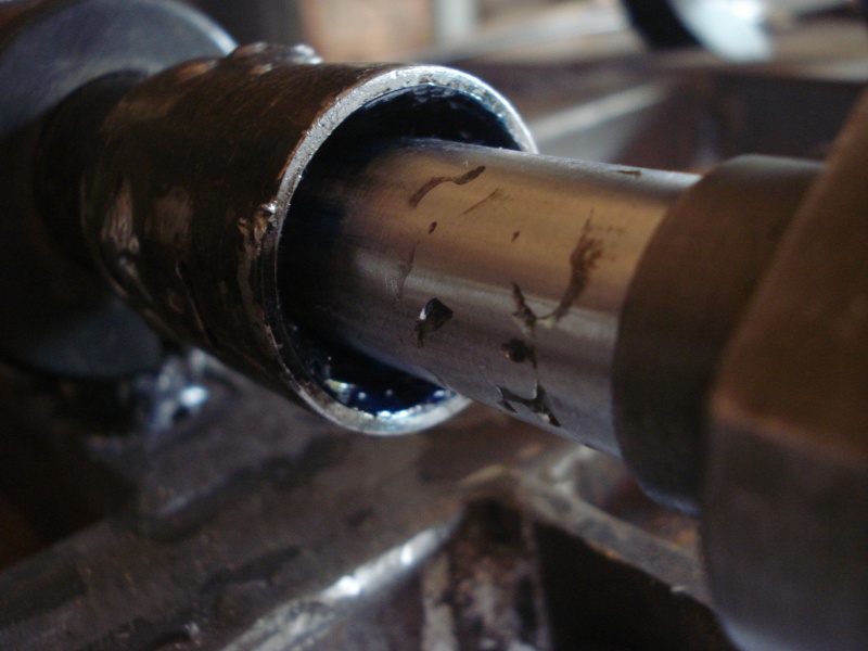

    reduzindo caixa de direção(uno) kart cross para + - uma volta para esquerda/direita
    é como disse o amigo ademir richard de blumenau-sc - para melhorar a tocada

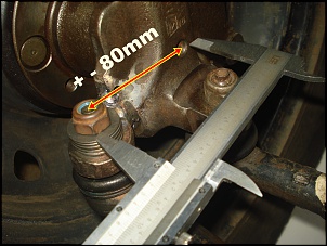

    REDUÇÃO DO BRAÇO DA MANGA DE EIXO
    Kart cross /catanduva-sp/junior ferrareze-n1.jpgKart cross /catanduva-sp/junior ferrareze-n5.jpg
    NO PROJETO QUE ROLA NA NET O BRAÇO DA MANGA É BEM CURTO
    ISSO É O QUE DETERMINA O ANGULO DE VIRADA DA RODA OK
    QUANDO + CURTO COMPENSA O QUE É RETIRADO DA CREMALHEIRA....
    Kart cross /catanduva-sp/junior ferrareze-n6.jpgKart cross /catanduva-sp/junior ferrareze-n20.jpg

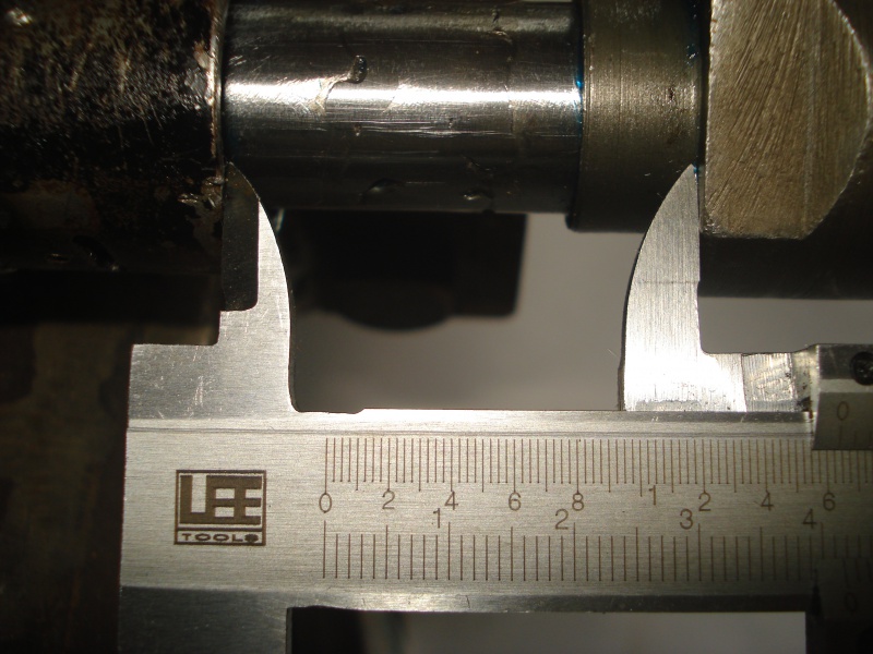

    ENCOSTO DO AXIAL ORIGINAL DE 66mm REDUZIDO PARA 41mm
    Kart cross /catanduva-sp/junior ferrareze-n2.jpgKart cross /catanduva-sp/junior ferrareze-n8.jpg
    Kart cross /catanduva-sp/junior ferrareze-n4.jpgKart cross /catanduva-sp/junior ferrareze-n11.jpg
    Kart cross /catanduva-sp/junior ferrareze-n13.jpgKart cross /catanduva-sp/junior ferrareze-n9.jpg
    Kart cross /catanduva-sp/junior ferrareze-n14.jpgKart cross /catanduva-sp/junior ferrareze-n15.jpg
    Kart cross /catanduva-sp/junior ferrareze-n16.jpgKart cross /catanduva-sp/junior ferrareze-n17.jpg
    VEJA COMO FICOU O ANGULO DA RODA! VAI MELHORAR A TOCADA(DIRIGIBILIDADE)
    O VOLANTE FICOU COM 1 VOLTA + 5 DEDOS kkkk
    Kart cross /catanduva-sp/junior ferrareze-n18.jpgKart cross /catanduva-sp/junior ferrareze-n19.jpg
    SEMPRE FAÇA O MELHOR ACABAMENTO QUE PUDER!

    SERVIÇO FEITO GALERA! poderia ter tirado + 7 a 10mm da extenção e + 5mm da manga de eixo e ficaria + justa ainda a tocada do volante, + acho que ficou 90% a modificação hehehehe
    veva no YouTube: Marcelo Tonella reparo caixa do Fiat (vai ter melhor uma noção) ou tu compra uma caixa e desmonta que tu vai entender kkkkk
    sempre faça o melhor acabamento que puder!
