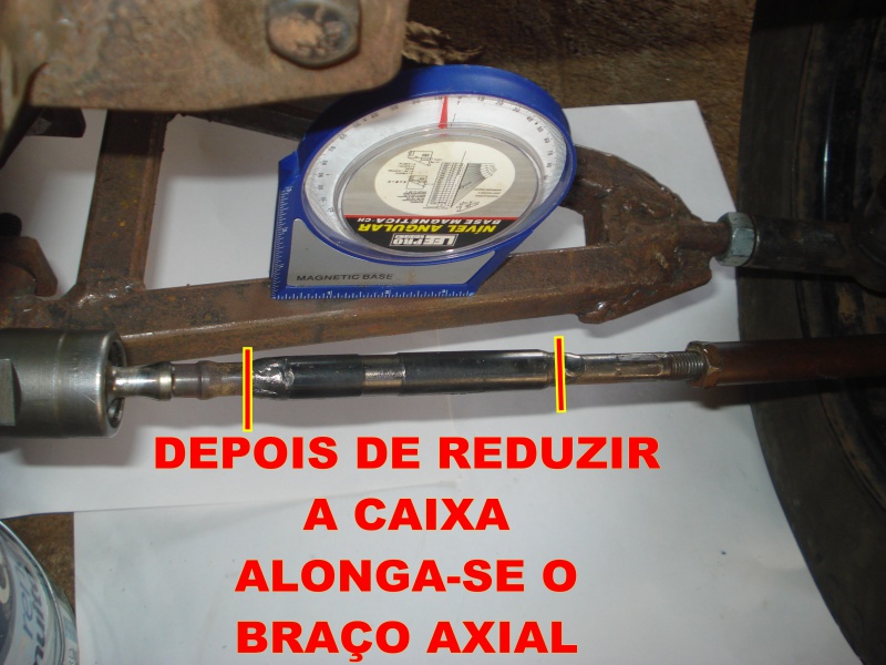

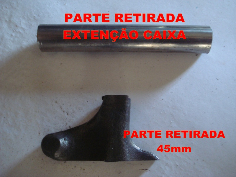

    JUNIOR FERRAREZE
    16 Anexo(s)
    reduzindo caixa de direção(uno) kart cross para + - uma volta para esquerda/direita
    é como disse o amigo ademir richard de blumenau-sc - para melhorar a tocada
    REDUÇÃO DO BRAÇO DA MANGA DE EIXO
    Anexo 521595Anexo 521596
    NO PROJETO QUE ROLA NA NET O BRAÇO DA MANGA É BEM CURTO
    ISSO É O QUE DETERMINA O ANGULO DE VIRADA DA RODA OK
    QUANDO + CURTO COMPENSA O QUE É RETIRADO DA CREMALHEIRA....
    Anexo 521597Anexo 521599
    ENCOSTO DO AXIAL ORIGINAL DE 66mm REDUZIDO PARA 41mm
    Anexo 521600Anexo 521601
    Anexo 521602Anexo 521614
    Anexo 521604Anexo 521605
    Anexo 521608Anexo 521609
    Anexo 521610Anexo 521611
    VEJA COMO FICOU O ANGULO DA RODA! VAI MELHORAR A TOCADA(DIRIGIBILIDADE)
    O VOLANTE FICOU COM 1 VOLTA + 5 DEDOS kkkk
    Anexo 521612Anexo 521613
    SEMPRE FAÇA O MELHOR ACABAMENTO QUE PUDER!

    SERVIÇO FEITO GALERA! poderia ter tirado + 7 a 10mm da extenção e + 5mm da manga de eixo e ficaria + justa ainda a tocada do volante, + acho que ficou 90% a modificação hehehehe
