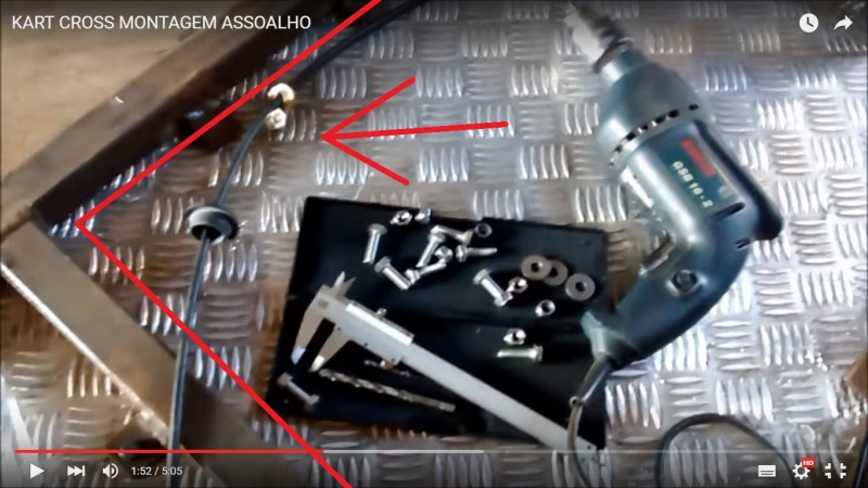

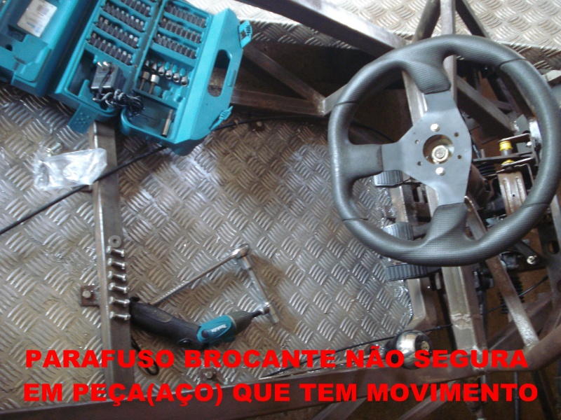

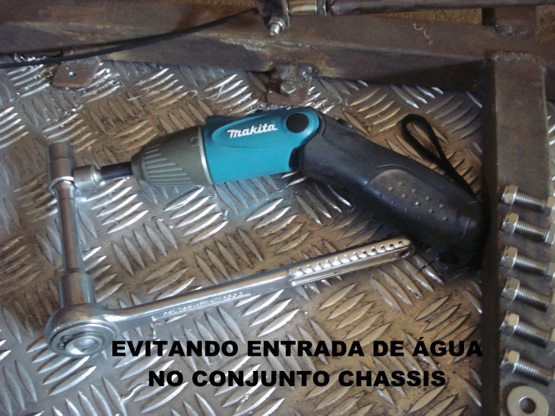

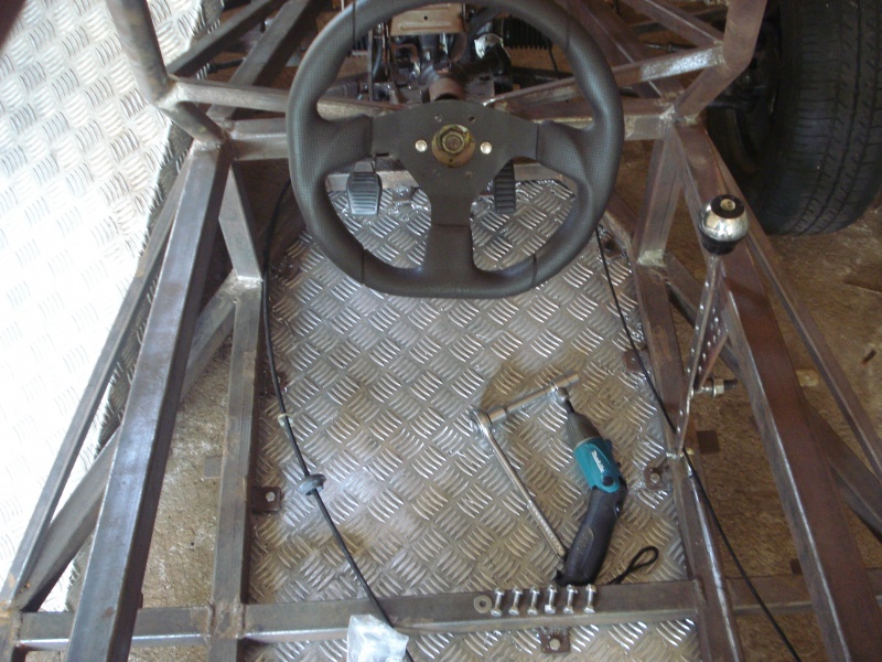

    Hmmm... o ideal não é furar o assoalho...
    Mas e como vais retirar a lama de dentro do assoalho ?? vc fez ele rente aos ferros do chassi. E a lama dps como vai sair ?
    ali nos suportes vc tem q deixar uma greta entre o assoalho e o chassi em todo ao redor da chapa pra sair a lama.
    Retira essa chapa e diminui ela ao redor para a lama sair.
    Fica a dica . Sucesso ai Junior !!!! Quero ver logo vc andando com ele.

    O ideal é deixar a greta que passe um DEDO para ajudar na lavação, pq te digo na hora de retirar a lama assim sem local pra sair vai ser bravo hehehehe.

    Ta aí + uma boa dica A. Richard posso cortar como tu disse e também tentar colocar um espaçador entre o suporte do chassis e a chapa do assoalho ok, valeu pela idéia, pura experiência sua heehehe!

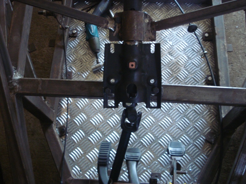

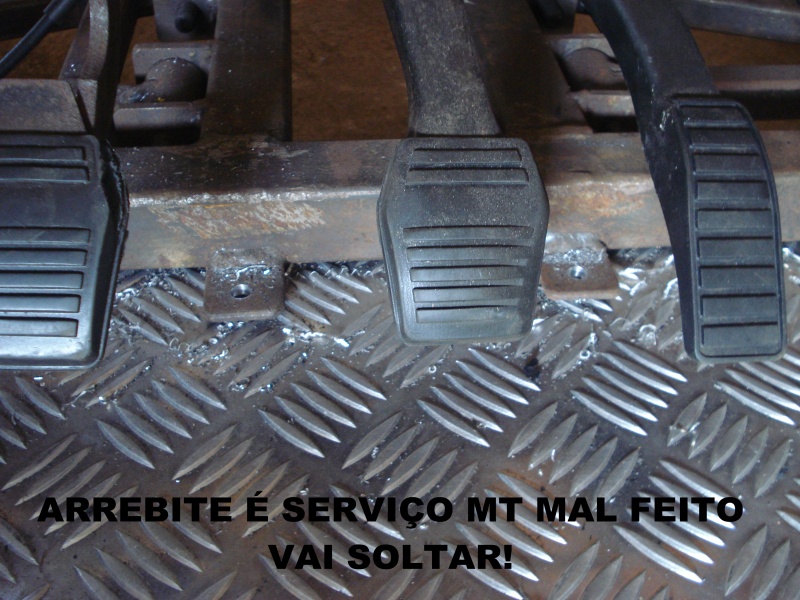

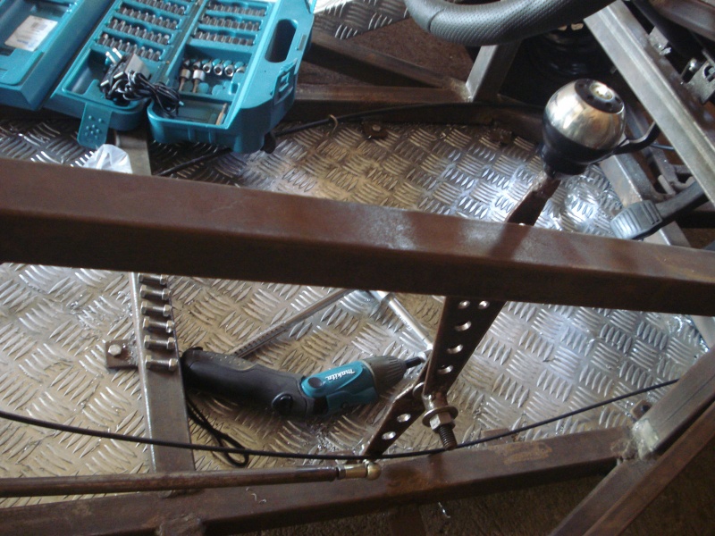

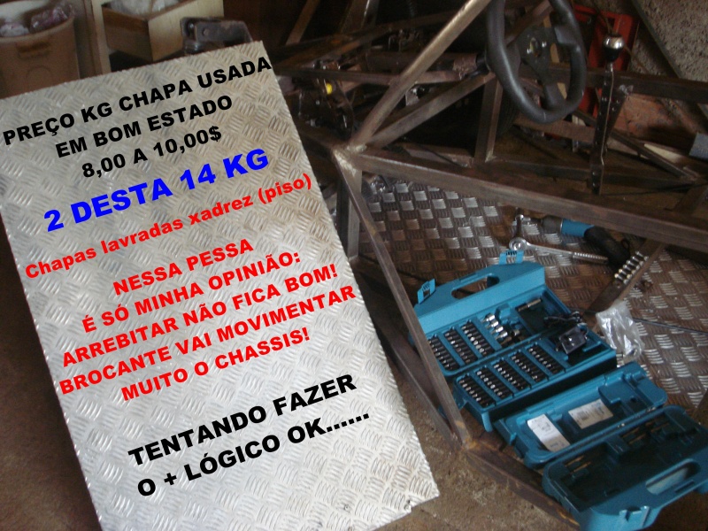

    10 Anexo(s)
    KART CROSS MONTAGEM ASSOALHO
    http://www.4x4brasil.com.br/forum/at...d=525143&stc=1http://www.4x4brasil.com.br/forum/at...d=525144&stc=1
    http://www.4x4brasil.com.br/forum/at...d=525145&stc=1http://www.4x4brasil.com.br/forum/at...d=525146&stc=1
    http://www.4x4brasil.com.br/forum/at...d=525147&stc=1http://www.4x4brasil.com.br/forum/at...d=525148&stc=1
    http://www.4x4brasil.com.br/forum/at...d=525149&stc=1http://www.4x4brasil.com.br/forum/at...d=525150&stc=1
    http://www.4x4brasil.com.br/forum/at...d=525151&stc=1http://www.4x4brasil.com.br/forum/at...d=525152&stc=1

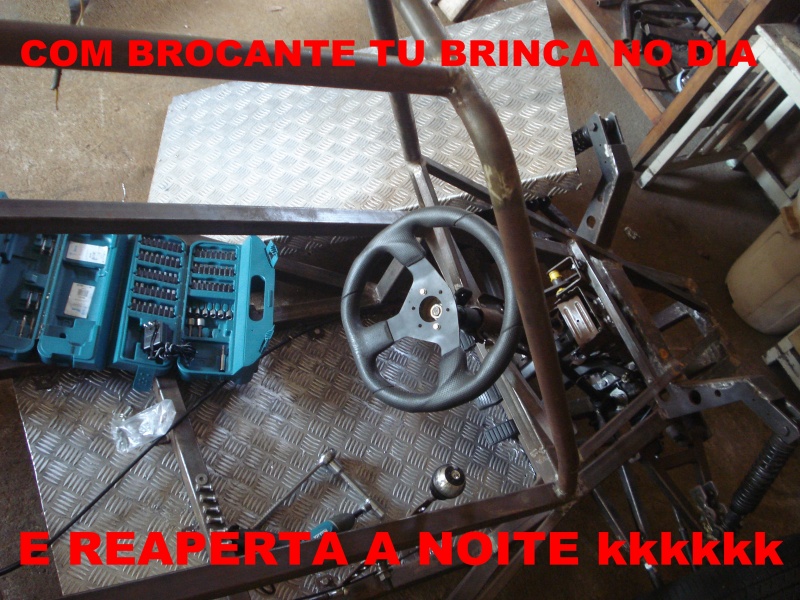

    Pessoal observem no comentário acima do amigo Ademir, é de ótimo aproveitamento para não ficar com lama etre chassis e assoalho mesmo lavando sempre fica resto e assim vejam que o uso de arrebite ou brocante para prender o assoalho direto no metalon é uma péssima idéia também, é só perder um pouco + de tempo para ficar melhor ok (opinião) blz
