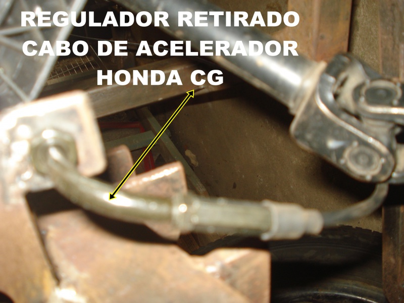

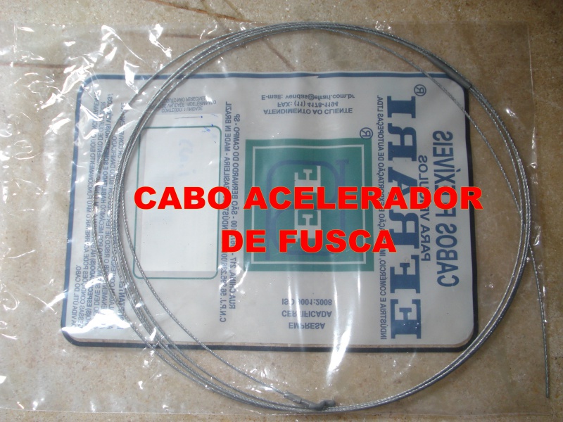

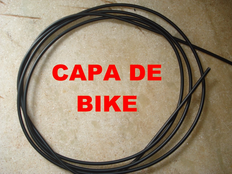

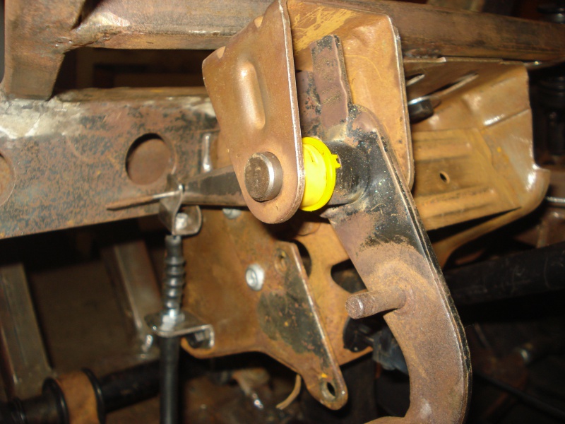

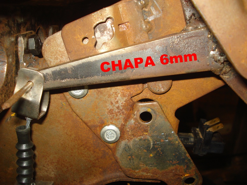

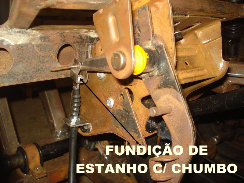

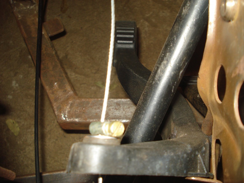

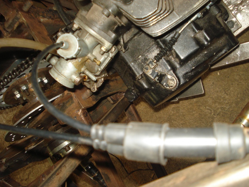

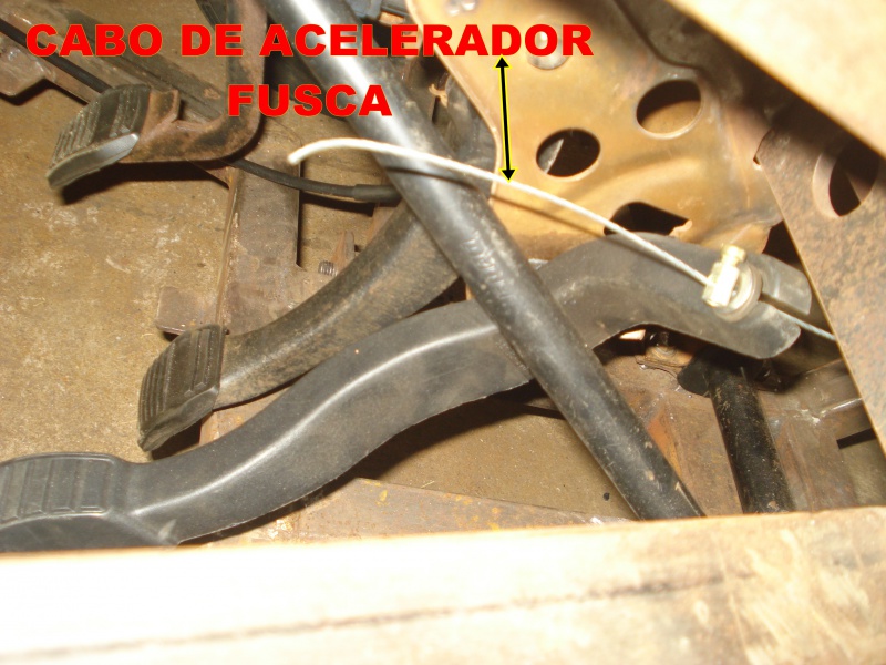

    JUNIOR FERRAREZE
    6 Anexo(s)
    AE GALERA! MEU SISTEMA CAIPIRA DE ACELERADOR KART CROSS kkk
    Anexo 519351Anexo 519352
    Anexo 519353Anexo 519354
    Anexo 519355Anexo 519356
    SEMPRE FAÇA O MELHOR ACABAMENTO QUE PUDER!

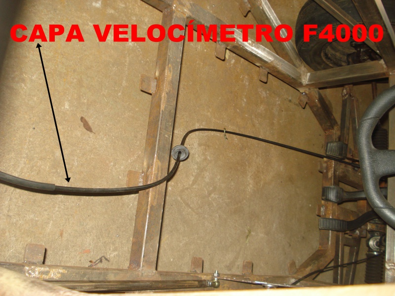

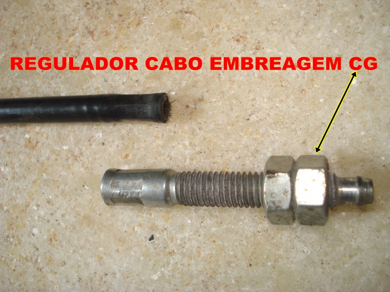

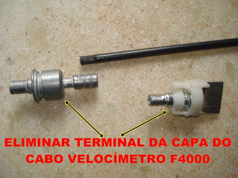

  • 01/01/2016, 16:07

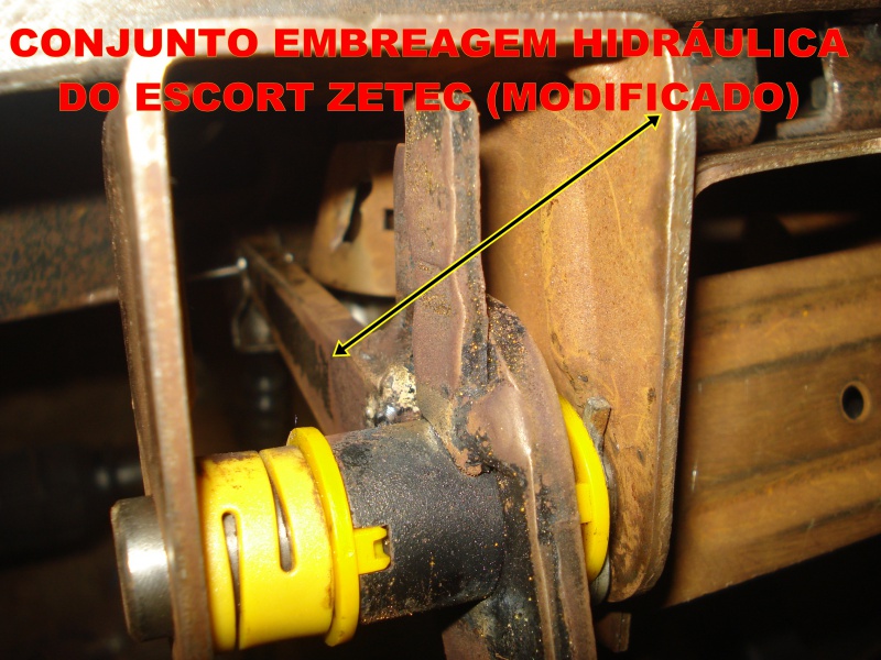

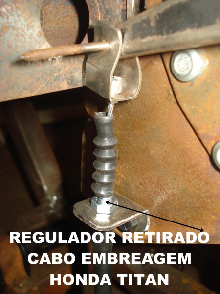

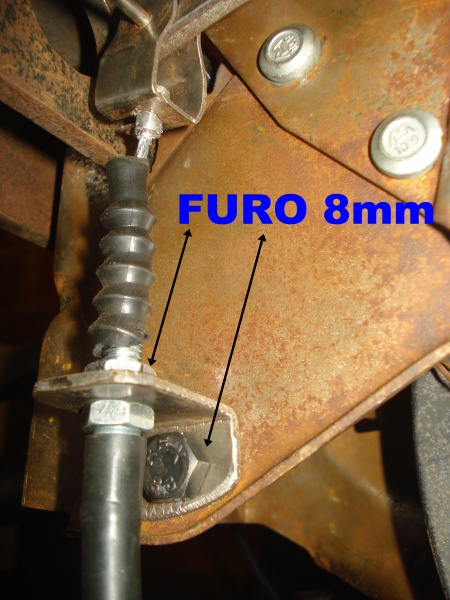

    JUNIOR FERRAREZE
    10 Anexo(s)
    AE GALERA! MEU SISTEMA CAIPIRA DA
    EMBREAGEM
    KART CROSS kkk
    Anexo 519357Anexo 519358
    Anexo 519359Anexo 519360
    Anexo 519361Anexo 519362
    Anexo 519363Anexo 519364
    Anexo 519365Anexo 519366

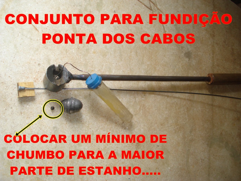

    ahh jah ia esquecendo, ta cheio de malandragem fundindo pra fazer novas cabeças pra conseguir cabos maiores, cheio de malicia o coroa... kkkkkk
