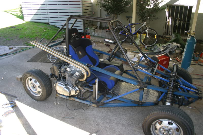

    compreendo, mas sou meio cru nessa parada de face, e tbm por nome de modelo de kart ssim não conheço, se não for abusar muito vc teria foto desse modelo?? muito obrigado...
    Motor Lateral... segue foto
    Anexo 522820
