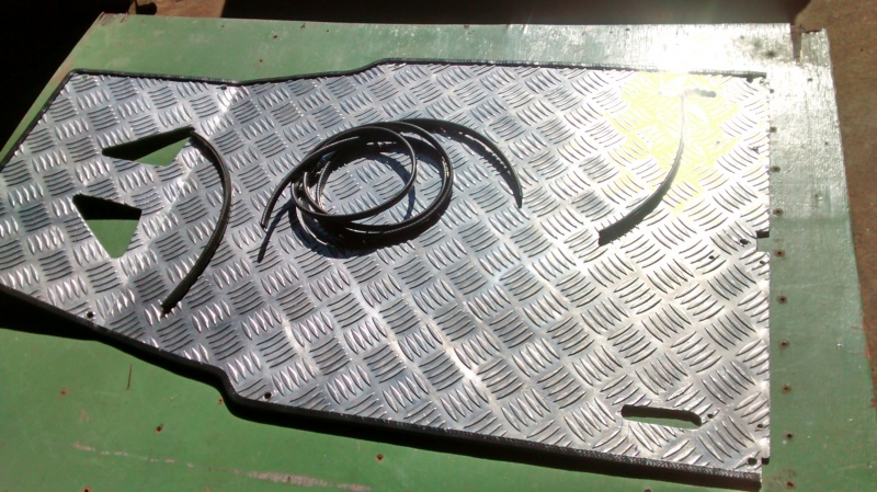

    Blz JR Band96 fiz um polimento bem simples e caipira vai a sequencia hehehehe
    1 meu mtr tava pintado de preto, então mandei removetor automotivo. (vc vai precisar de removedor)
    2 depois palha de aço fina, bom bril, com detergente sabão em pó e o que tiver pra dar um começo.
    3 em algumas partes ruins lixa 500 e outras + fácil lixa 1200
    4 depois massa branca de polir a base de água e duas boinas CAIPIRA kkkk
    5 uma boina pra exesso de massa e outra pra dar uma finalização
    6 as boinas é de perna de calça jeans
    7 pega uma tampa redonda e contorna com caneta, fura e passa parafuso/arruela/porca e é usada na furadeira
    8 o meu parafuso foi um pedaço de barra roscável blz.
    9 muita vontade e boa diversão ok
    Anexo 532519Anexo 532521
    JR Band96 da uma olhada no youtube que tem um pessoal fera no polimento de motor de moto, copiei dessa galera hehehe.
    As chapas de alumínio frisado que tenho no kart faço o polimento somente com a massa de polir carro ok.
    Agradeço por ter gostado do meu serviço de polimento! abraço!

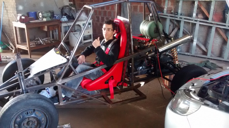

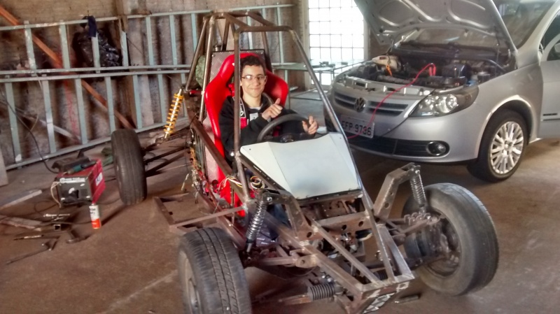

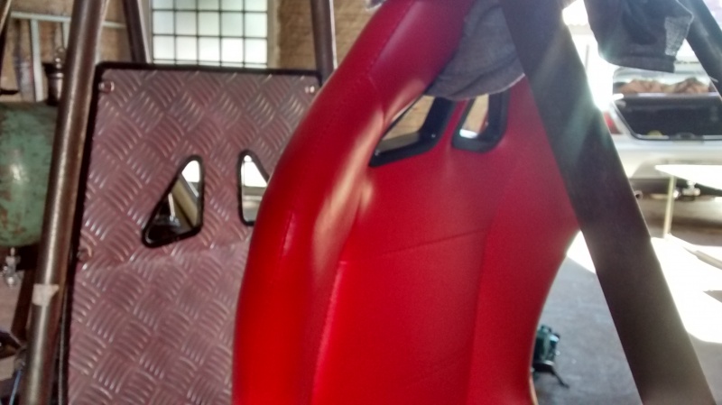

  • 18/07/2016, 21:02
    JUNIOR FERRAREZE
    14 Anexo(s)
    KART CROSS 250cc CINTO
    Anexo 532771Anexo 532772
    Anexo 532773Anexo 532774
    Anexo 532775Anexo 532776
    Anexo 532777Anexo 532778
    Anexo 532779Anexo 532780
    Anexo 532781Anexo 532782
    Anexo 532783Anexo 532784
    SEMPRE FAÇA O MELHOR ACABAMENTO QUE PUDER!

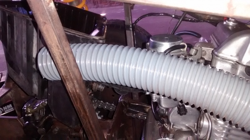

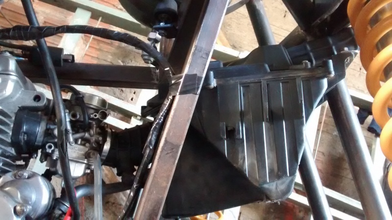

  • 24/07/2016, 17:32
    JUNIOR FERRAREZE
    8 Anexo(s)
    KART CROSS 250cc CAIXA FILTRO DE AR
    Anexo 533080Anexo 533081
    Anexo 533082Anexo 533083
    Anexo 533084Anexo 533085
    Anexo 533086Anexo 533087

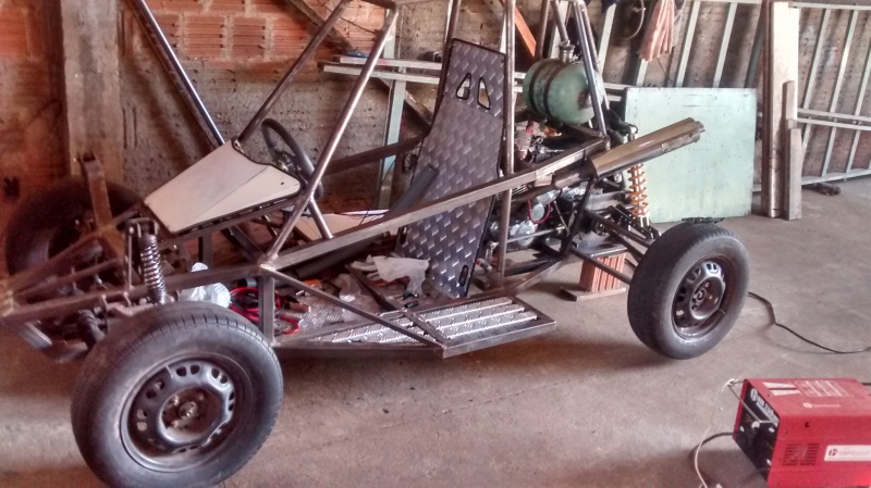

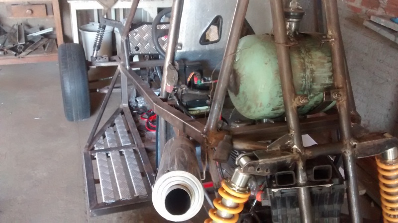

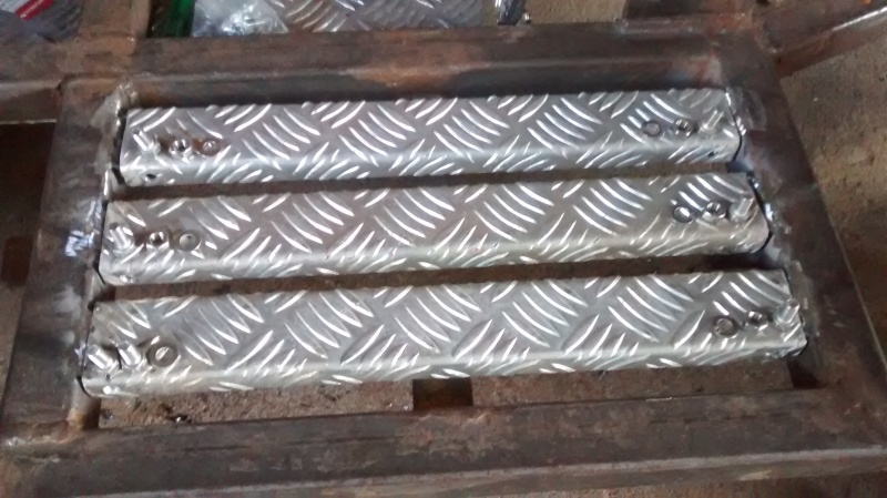

  • 01/08/2016, 19:34

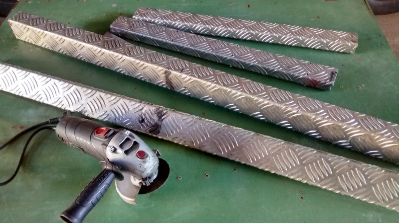

    JUNIOR FERRAREZE
    14 Anexo(s)
    KART CROSS 250cc Estribo lateral
    Anexo 533605Anexo 533606
    Anexo 533607Anexo 533608
    Anexo 533609Anexo 533610
    Anexo 533611Anexo 533612
    Anexo 533614Anexo 533615
    Anexo 533616Anexo 533619
    Anexo 533620Anexo 533622
