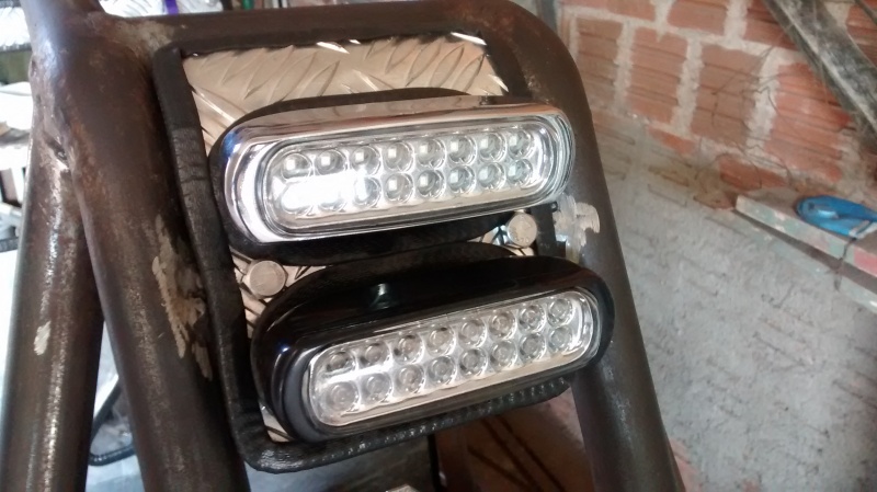

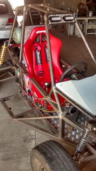

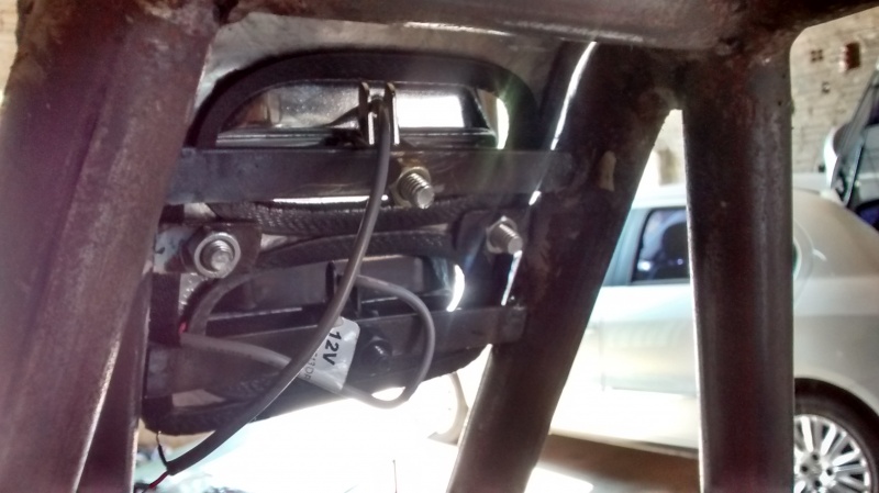

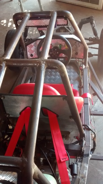

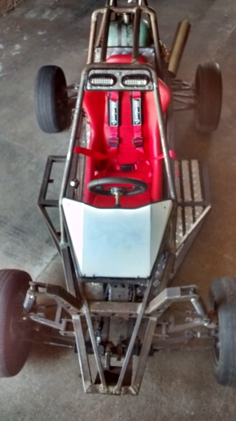

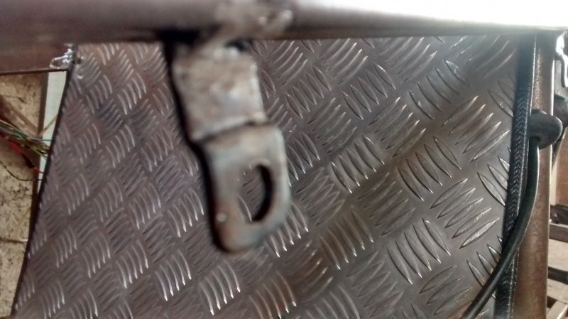

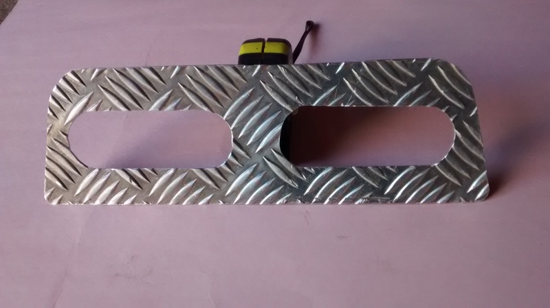

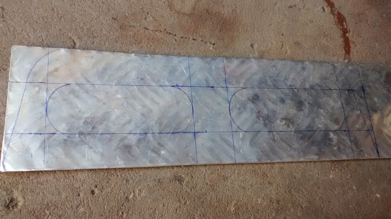

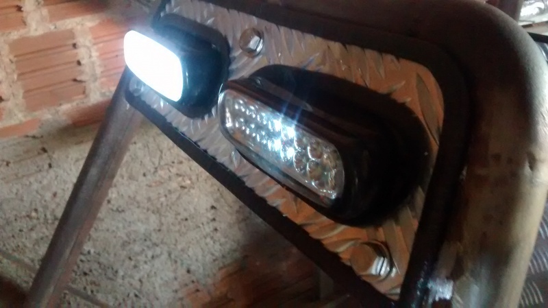

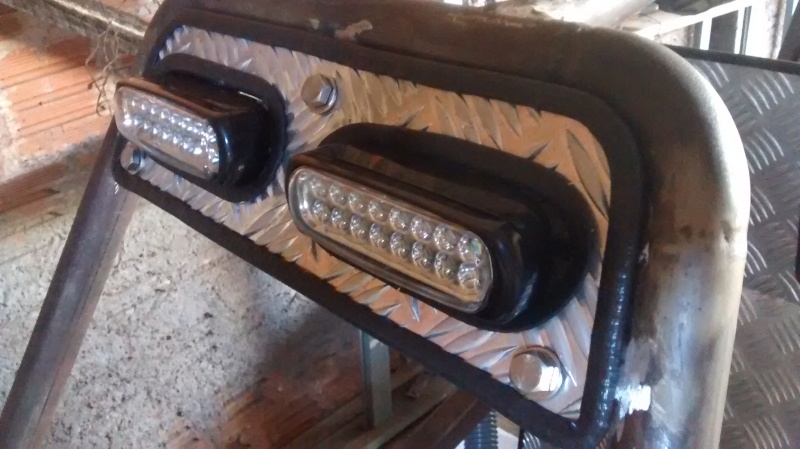

  • 08/08/2016, 07:17
    JUNIOR FERRAREZE

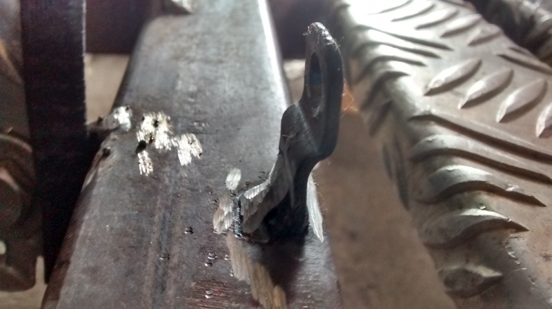

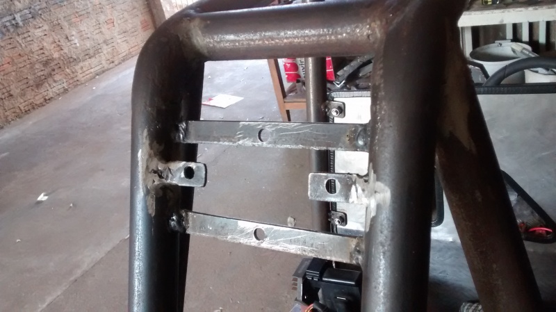

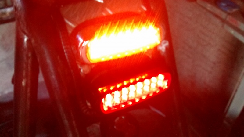

    18 Anexo(s)
    Kart Coss 250cc Farol strobo safety car
    Anexo 534002Anexo 534003
    Anexo 534004Anexo 534005
    Anexo 534006Anexo 534008
    Anexo 534012Anexo 534011
    Anexo 534013Anexo 534014
    Anexo 534015Anexo 534016
    Anexo 534017Anexo 534018
    Anexo 534019Anexo 534020
    Anexo 534021Anexo 534022
    Anexo 534023Anexo 534024
    SEMPRE FAÇA O MELHOR ACABAMENTO QUE PUDER!

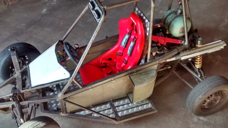

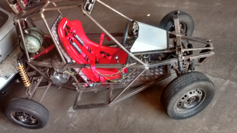

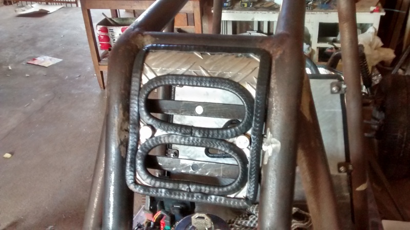

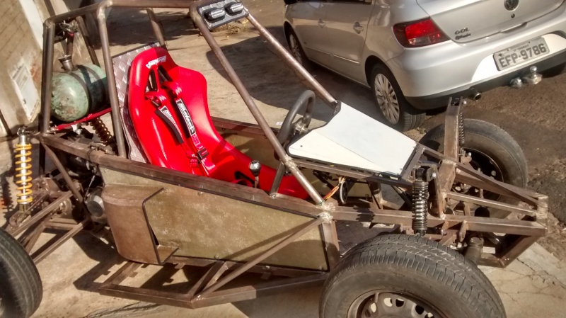

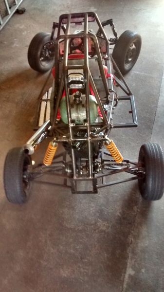

  • 15/08/2016, 21:17
    JUNIOR FERRAREZE

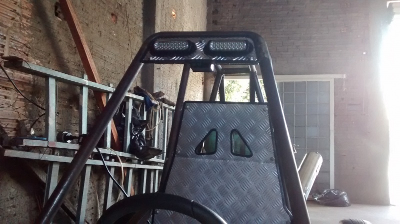

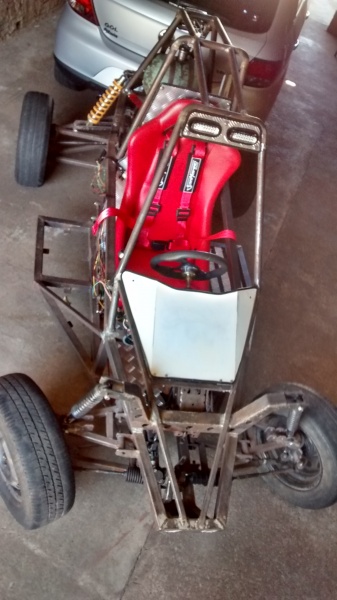

    12 Anexo(s)
    kart cross 250 cc projeto em andamento
    Anexo 534448Anexo 534449
    Anexo 534450Anexo 534451
    Anexo 534452Anexo 534453
    Anexo 534454Anexo 534455
    Anexo 534456Anexo 534457
    Anexo 534458Anexo 534459
    sempre faça o melhor acabamento que puder!

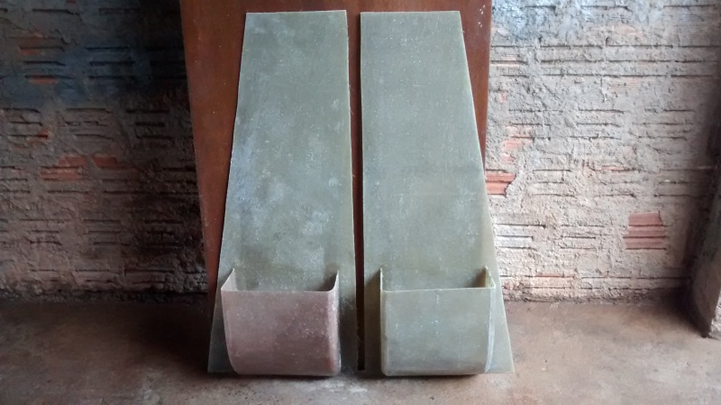

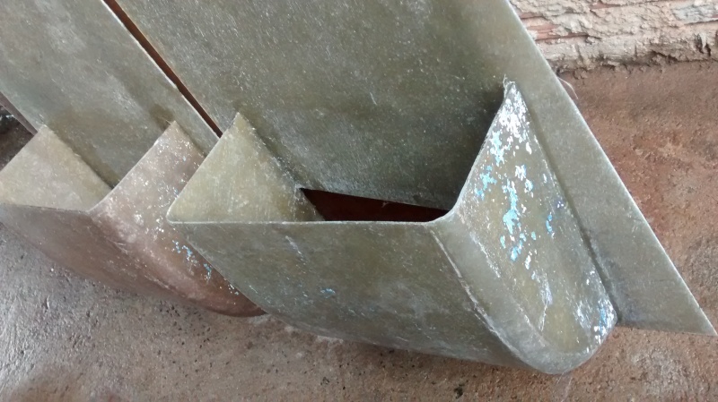

  • 08/10/2016, 22:50

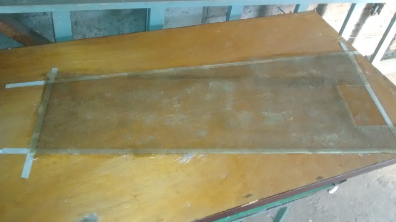

    JUNIOR FERRAREZE

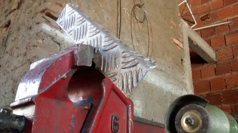

    16 Anexo(s)
    Kart Cross 250cc projeto carenagem
    Anexo 537278Anexo 537279
    Anexo 537280Anexo 537281
    Anexo 537282Anexo 537283
    Anexo 537284Anexo 537285
    Anexo 537286Anexo 537287
    Anexo 537288Anexo 537289
    Anexo 537290Anexo 537291
    Anexo 537292Anexo 537293

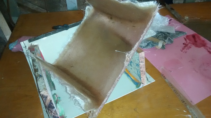

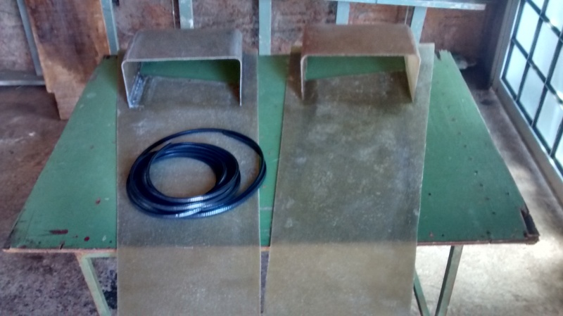

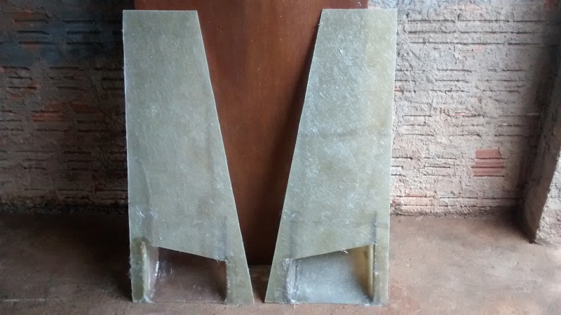

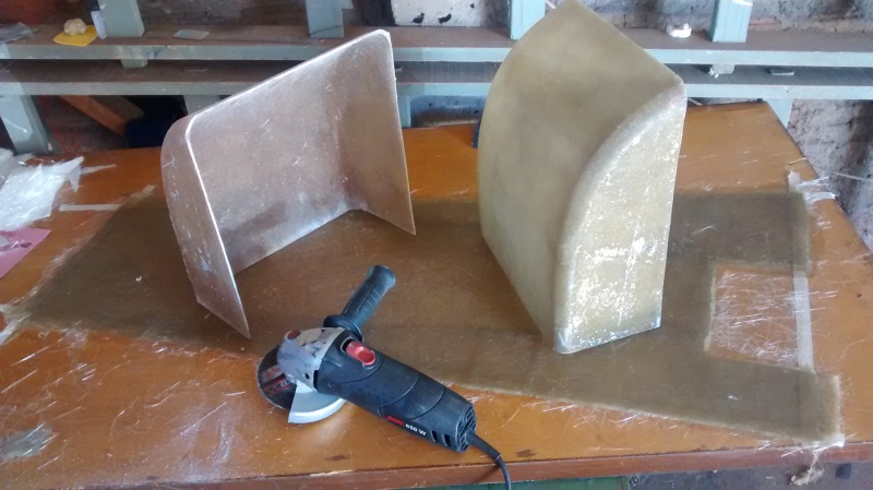

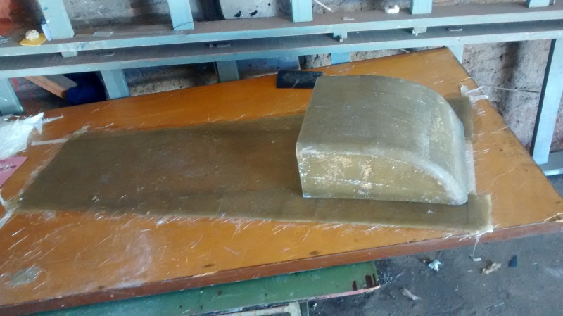

    JUNIOR FERRAREZE
    10 Anexo(s)
    Anexo 537304Anexo 537304
    Anexo 537294Anexo 537295
    Anexo 537297Anexo 537299
    Anexo 537300Anexo 537301
    Anexo 537302Anexo 537303
    Anexo 537304Anexo 537305
