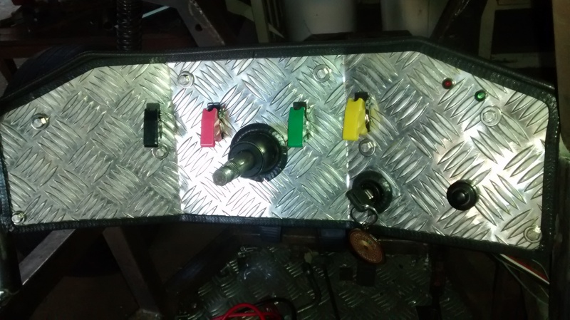

    Kart Cross 250cc botão chave caça start ignição
    Anexo 531898Anexo 531899
    Anexo 531900Anexo 531901
    Anexo 531902Anexo 531903
    Anexo 531904Anexo 531905
    Anexo 531906Anexo 531907
    Anexo 531908Anexo 531909
    Anexo 531910Anexo 531911
    Anexo 531912Anexo 531913
    Anexo 531914Anexo 531915
    SEMPRE FAÇA O MELHOR ACABAMENTO QUE PUDER!
